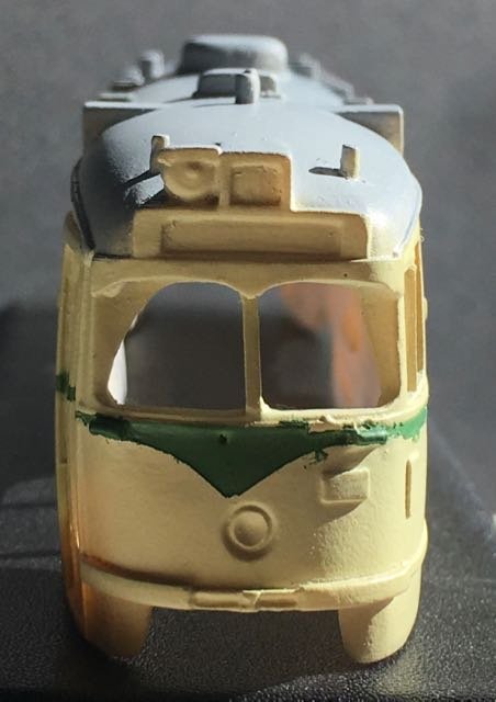

Ik ben weer een stapje verder gegaan. Na een avond prutsen met afplakband variaties, allereerst de goede kant (min of meer)
Dan de andere kant met al meer uitschieters ::)
En dan het neusje, met hulp van een foto van een 1:1 neus, een snor gemaakt in afplakband. en die geprobeerd te plaatsen. Na het sprayen en afnemen van het afplakband, DIT :o Een dronken 1200 met een verschoven snor:
 >:( :( Tja nu alle schade corrigeren. Vraag kan ik beter de snor wegvijlen en nieuw doen of corrigeren met erover verven. Er zit nu een primer laag een basislaag PCCcreme en de groene laag op.
Of beter verder gaan en nogmaals afplakken en de creme herhalen.
Ook het dak heeft nog een paar plekjes die verbetert worden moeten. En die krijgt nog zijn roest op het eind van het dak.
Aber ach voor de eerste keer....

Beste Joke,
Dit is nu de reden dat ik ook op mijn site altijd propageer om met verschillende soorten verf te spuiten. Waarbij de grondlaag/primer de sterkste is ( spuitbus Action of etsende primer van Phildie), daarna een thinner verdunde verf ( autolak of Phildie verf)  voor de creme kleur om vervolgens met wasbenzine verdunde verf ( Humbrol of Kleinspoor)  de tweede kleur in dit geval de  groen biezen aan te brengen en het dak te spuiten. Voordeel hiervan is dat je op net getoonde resultaat na 1-12 uur de Humbrol/ Kleinspoor  verf die uitgelopen is kunt "terug wassen" met een penseel gedrenkt in wasbenzine waarbij de uitgelopen verf wordt verwijderd.
Probleem voor jou is nu om het groen weer te verwijderen zonder de creme laag aan te tasten c.q het model te beschadigen.
Om al deze ellende te vermijden gebruik ik decalls ( H0w) waar de snor al in zit.
deel van de H0decall
Ik kan je niet helpen aan een advies hoe verder te gaan omdat ik de samenstelling van de door jou gebruikte verfsoort niet ken, maar weet wel dat het verwijderen van verf op Resin zonder dit aan te tasten een speciale kunst is.
Met groet van Paul

Tulpendaal
  • Berichten: 3569
  • Westlandbaan-Delft
    • DELFT
Re: De bouw van een HTM PCC 1200 serie voor Delft
« Reactie #146 Gepost op: 30 April 2017, 18:01:23 »
Hoi Paul,
bedankt voor je reactie. Ik werk uit gezondheidsoverwegingen met hoofdzakelijk wateroplosbare verf, en de primer van Vallejo. Daardoor kan ik de verf makkelijk verwijderen zonder het resin te beschadigen, wat ik al eens gedaan heb met dit model. Waarschijnlijk schuur ik lokaal af op de neus bij de zijkanten heb ik al gemerkt dat ik de bovenste laag ligt aanschuren kan en zo korrigeren van hand. En ja in die decals voor de strepen en de snor ben ik zeker geintresseerd.
Gr. Joke
« Reactie #147 Gepost op: 01 May 2017, 07:15:04 »
Oei Joke, dat is inderdaad niet zomaar een uitschietertje. Als kenner van Vallejo-op-Vallejo ben ik ook bang dat dit een lastig verhaal wordt. Wegschuren kan, maar dan zul je misschien toch een soort tint-verschil gaan zien door de verschillende lagen.
Als ik deze situatie heb (en die heb ik inmiddels vaker meegemaakt dan ik zelf wil toegeven) is het uithuilen en opnieuw beginnen. De kap inspuiten met Mr. Muscle Ovenreiniger en na een (half) uurtje de verf wegschrobben.
Een tip die ik van grootmeester Hesp zelve heb mogen verkrijgen: Spuit eerst de groene band (ofwel; spuit eerst de hele tram groen) en plak daarna de band in tape af, dat gaat heel secuur. Daarna het creme en je hebt een retestrakke band. Voordeel daarvan: Mocht er vervolgens wat creme onder de tape zijn gekomen, kun je gemakkelijk wat extra groen aantippen, iets wat andersom niet zal dekken.
« Reactie #148 Gepost op: 01 May 2017, 09:02:51 »
Wesley,
je hebt gelijk, hij gaat weer in de paintstripper van AK. :'( Heb het kort geprobeerd, dat gaat makkelijk een paar minuten.
Daarna weer in de primer en de creme. Dit keer bestel ik de strepen van Skiptram, hoort zich als de makkelijkste optie aan.
In iedergeval ogen de kleuren correct want daar heeft niemand op gereageert 8)
Heb ook vastgesteld dat ik problemen met de airbrush had, verf was naar achteren gelopen. Is nu weer gepoetst en daardoor heb ik met te hoge druk gespoten. Dit geeft een korrelig uiterlijk.
Dus terug naar start ;D
Ach alleen van fouten kan men leren :D
