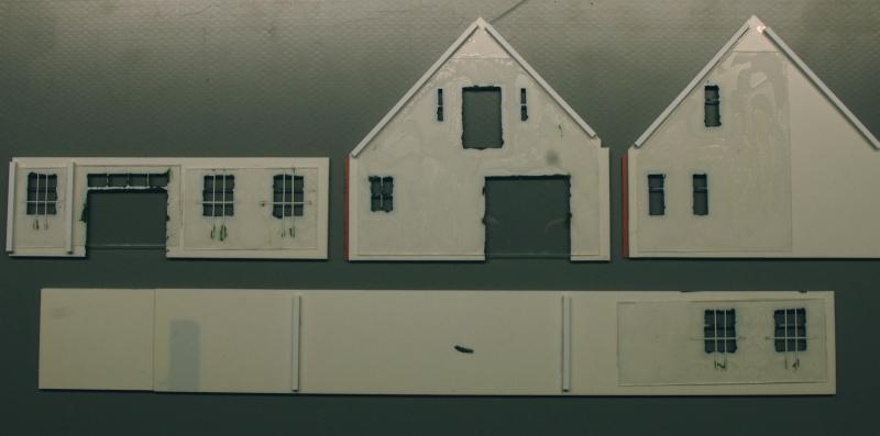

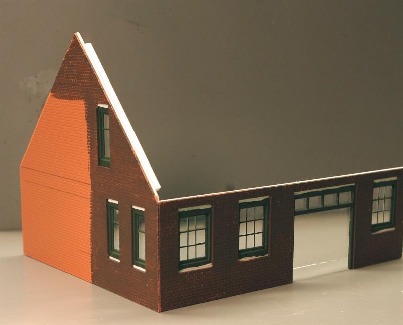

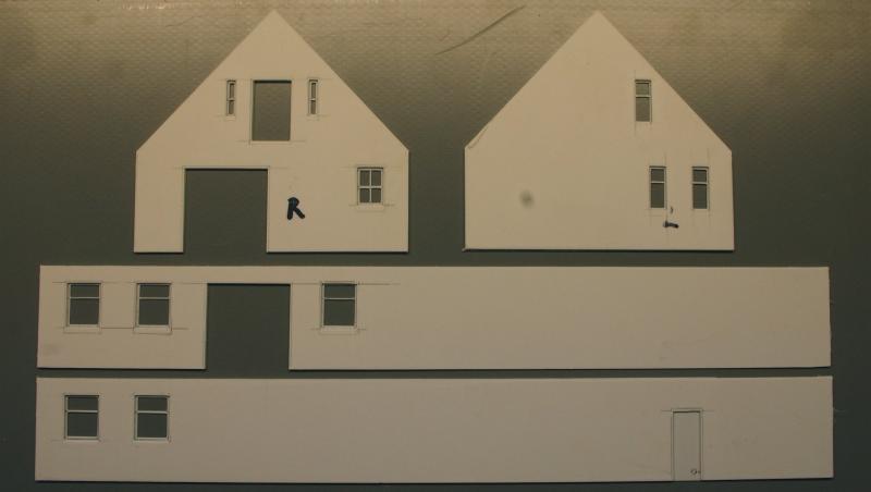

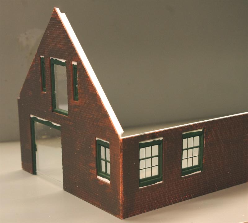

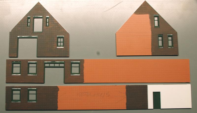

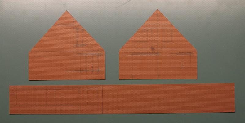

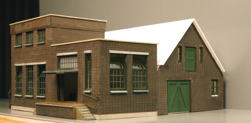

Deel 7.
Het tweede gebouw.

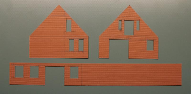

De bouw stond even stil, omdat ik toch iets meer wilde weten over de achterzijde van het lange gebouw. De maten had ik wel, maat hoe zag de achterzijde er uit. De al eerder vermeld Dick Das, die als jongen, samen met zijn vader daar had gewerkt, leverde afgelopen 2 weken een aantal schetsen van deze achterzijde. Dit puur uit zijn geheugen. Na mail- en telefonisch contact, kon ik alles uit gaan werken.
En dus.... aan het werk!

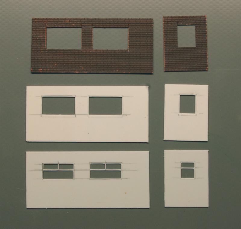

Als eerste de baksteenplaten gesneden en daarop de uitsparingen aangegeven van de deuren en ramen.
Daarna alle deuren en ramen uit de plaat gesneden.
Linksboven is de kopse gevel, waartegen later het derde gebouw gedeeltelijk komt te staan.
Daarna de kozijn- en raamlaag gesneden resp. 0,75 mm en 0,5 mm dik. De baksteenplaat gebruik ik weer als mal voor de kozijnlaag en de kozijnlaag is weer de mal voor de raamlaag. Hieronder in deze volgorde.
Laag 2 en 3 kunnen weer opelkaar, omdat zowel de kozijnen als de ramen dezelfde kleur krijgen. Tussen de bedrijven door het deurtje gemaakt voor naar de vliering.

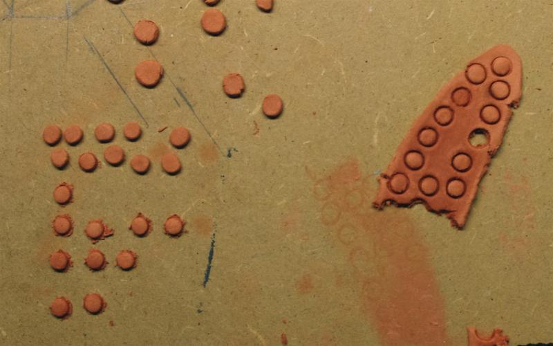

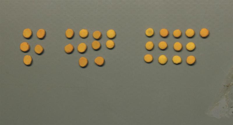

In een zuilvelfabriek worden ook kazen gemaakt. Even aan het experimenteren geweest met Dasklei, eerst wal kleine bolletjes gemaakt en die wat plat gedrukt, maar dit liet zien dat je niet dezelde grootte kazen kreeg. Daarna een stukje klei plat gewalst en met een buisje aan het stanzen gegaan. Dat ging al een stuk beter. De rafeltjes waren, nadat de klei droog en hard was, er snel af te halen. Hierbij het voorlopige resultaat.
Even een kleurtje gegeven.... de ovale kazen gaan als B-keuze naar de Jumbo  ;D

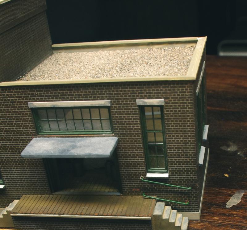

Ook tussendoor de beugels aan het eerste gebouw gemaakt. Tussen deze beugels werden de melkbussen op hun kop gezet voor het uitlekken.
Ook de aangekochte melkbussen hebben een schuimbad gehad en liggen nu te drogen en wachten op hun eerste primer-beurt.
Dan weer verder met het lange gebouw, dit gebouw heeft trouwens een lengte van 29,6 cm, in werkelijkheid zo bijna 26 meter.
Hier zijn de kozijn- en raamlagen op elkaar gelijmd.
Daarna kunnen deze twee lagen in de juiste kleur gezet worden.

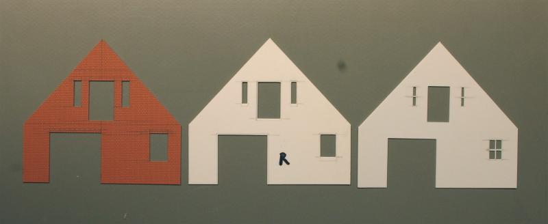

Nadat ik de baksteenlaag al hun eerste kleur hed gegeven, konden ook deze op de kozijnlaag gelijmd worden. Voordat ik dit deed, heb ik eerst nog de twee rijen steentjees weggesneden, waar later de lateien moeten komen. Het resultaat zie je hieronder. De eerste ’ruwbouw’ is tot zover klaar.
Rechtsboven is de kopgevel, waartegen later het derde gebouw komt. De middelste lange muur met het gedeelte dat niet is geschilderd, daar komt het eerste gebouw tegen. De onderste lange muur is van de achterzijde en ongeveer in het midden komt later het ketelhuis met spoelruimte en helemaal rechts komt het laboratorium en dat wordt dan weer een uitbouw met plat dak. De binnendeur heb ik reeds geplaatst.

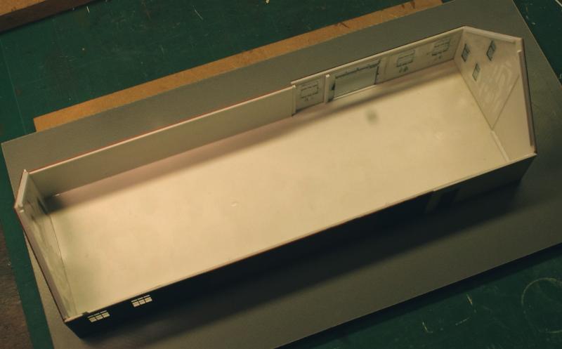

Ook de binnenzijde is belangrijk, wat betreft de steunbalken voor de tussenmuren en het dak. Dit soort werk kun je beter doen als de delen nog plat zijn, zodat je alles goed kunt meten en lijmen. Net als in het echt, moet je van te voren goed plannen waar wat komt.
Als dit is gedaan en alle ’platte’ gevel compleet zijn, kunnen we beginnen met de de bouw van de muren aan de grondplaat. Eerst doe ik 1 kopse- en een lange muur en daarna de andere kopse- en lange muur. Ik zet deze nog niet aan de grondplaat vast, maar dmv een stukje mdf, lijm ik deze twee delen haaks aan elkaar. De muren hebben alleen nog een eerste kleur, pas als de gevels aan elkaar zitten, volgt een tweede verfbeurt, waarbij dan ook de hoeken afgewerkt worden.
Nadat deze delen goed uitgehard zijn, kunnen zij aan de vloerplaat gelijmd worden. Aan de lange zijde waar het eerste gebouw tegenaan komt is een inspringing, de staande muren van beide gebouwen lopen als 1 muur in elkaar over. Dit was mij opgevallen bij het bestuderen van enkele foto’s.
Deze twwe gebouwen blijven voorlopig los van elkaar staan, maar voor de zekerheid en natuurlijk de lol, heb ik ze even ’pas’ tegenelkaar gezet met het volgende resultaat.

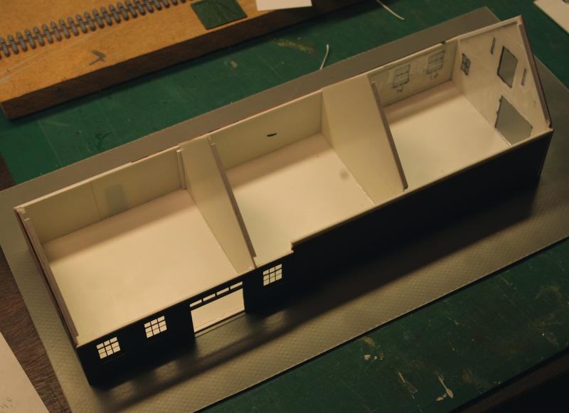

Als laatste van deze updeet heb ik de tussenmuren geplaatst, zodat het lange deel uit drie delen bestaat, zowel voor de stevigheid van het gebouw als mede voor de indeling van het interieur. Ik ga geen interieur voor dit gebouw maken, want er valt, als het geheel klaar is, weinig van te zien. Maar voor degenen die willen weten wat daar binnen was: Rechts was de voorbereiding van de boter, in het midden de kaas en links de brij en yoghurt.
Binnenkort het vervolg!

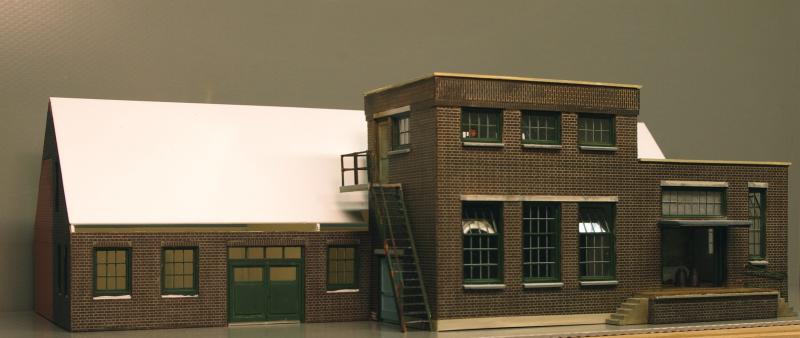

Deel 8.

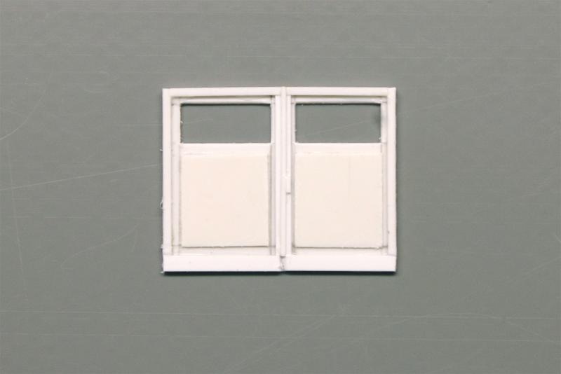

Eerst nog maar eens een dubbele deur gemaakt voor het lange pand.

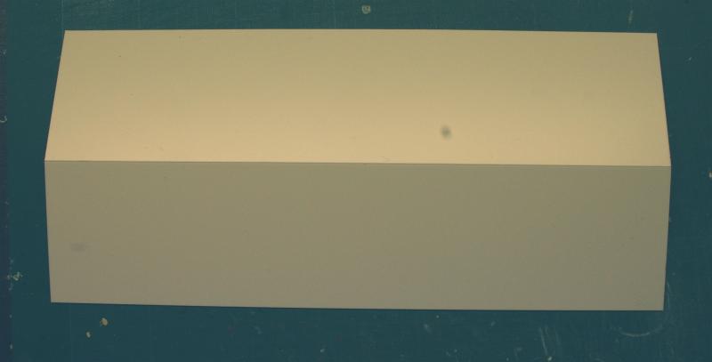

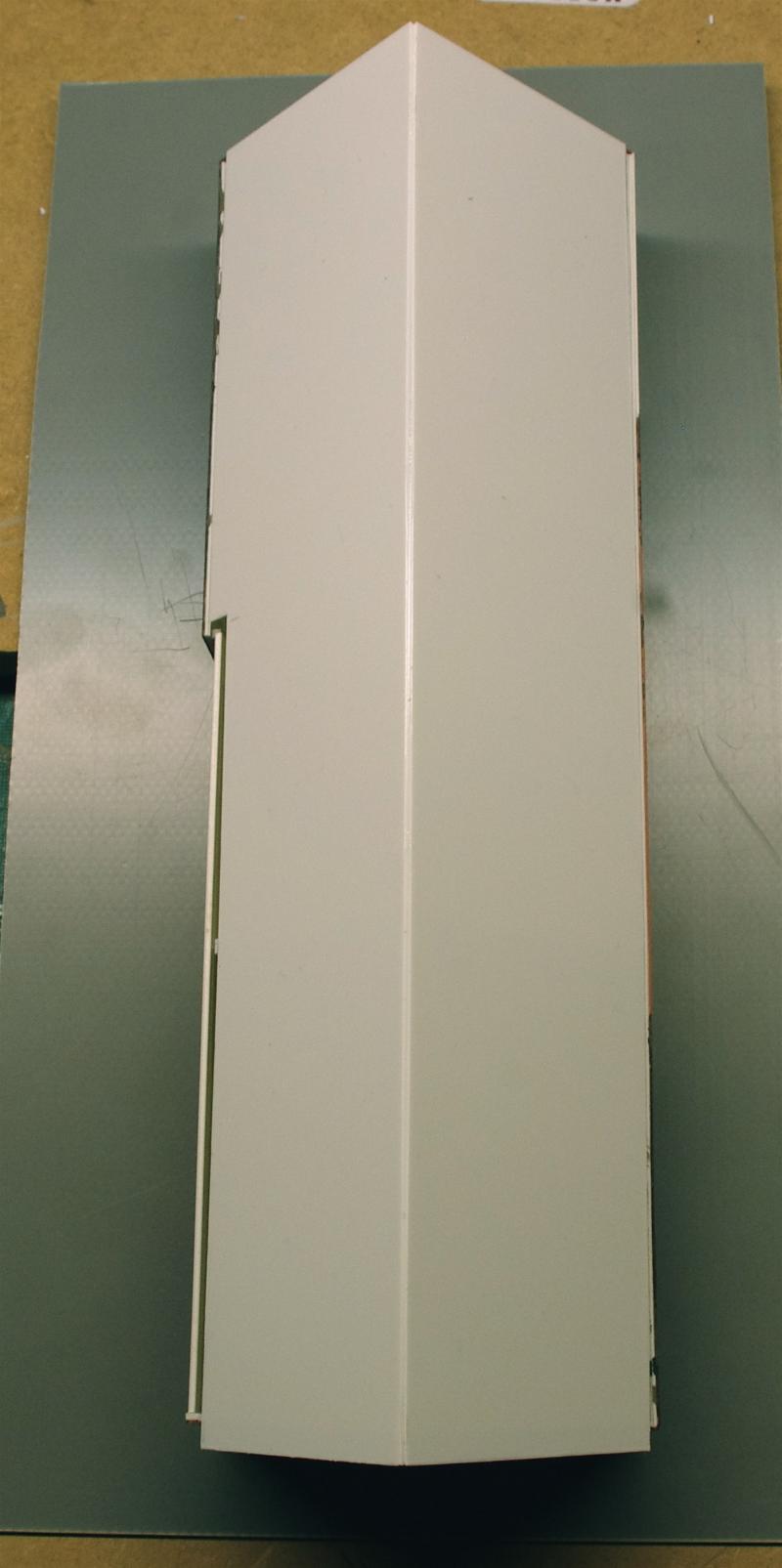

Daarna van een styreenplaat van 1mm dik het ’dakbeschot’ gemaakt. Ik snij de plaat in het midden niet helemaal door. Zo kan ik hem voorzichtig knakken, maar blijven de twee helften wel aan elkaar zitten.
In de naad die dan op de kop ontstaat, laat ik weer wat lijm instromen om het te verankeren.

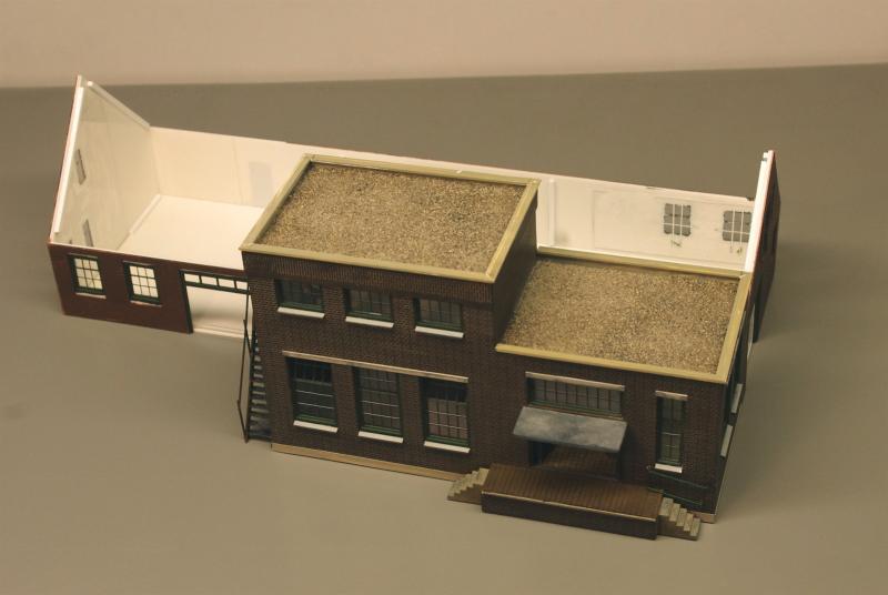

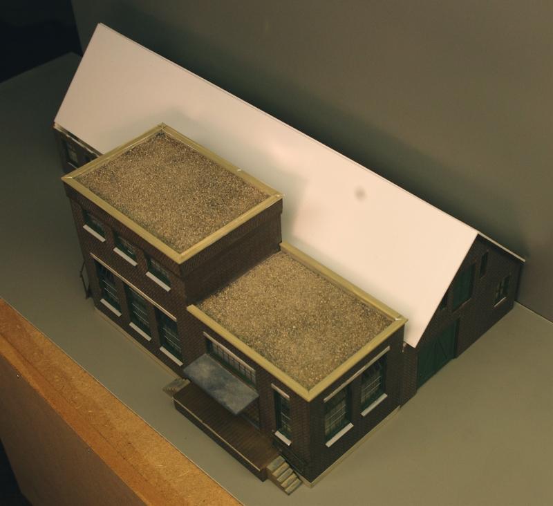

Inmiddels de inspringing van het dakbeschot er afgesneden, dakgoten geplaatst en het dakbeschot vast gezet.

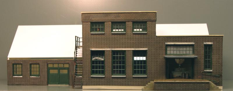

Aan de achterzijde, vertelde de heer Das, zat een kleine uitbouw met een plat dak. Dit was het laboratorium, waar o.a. de kwaliteit en het vetgehalte werd gemeten. Met een beetje van Das en een beetje van mijzelf, het volgende gemaakt. Ook weer in de 3-lagen, baksteen- kozijn- en raamlaag.

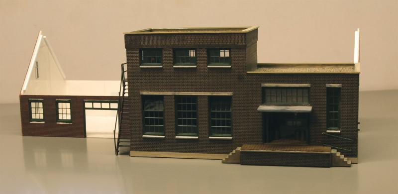

Verder met het dak en het lange pand even los achter het eerste pand gezet en controleren of alles klopte en natuurlijk voor de kick een aantal foto’s gemaakt.
Dit was heer weer voor even.....
