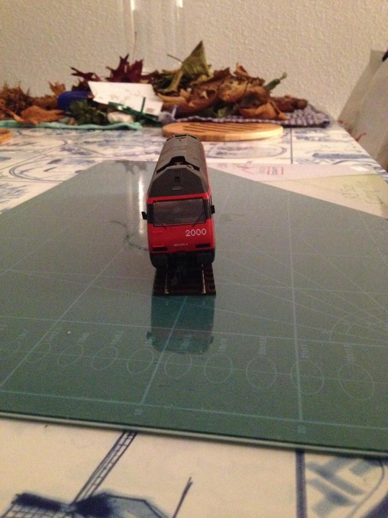

ik heb een mooie Roco Re460 van de SBB, echter staat deze scheef op de draaistellen. Zie foto:
de camara (telefoon) staat gewoon recht op de tafel.
wie heeft dit probleem ook (misschien met andere type lok maar wel van merk roco?) en kan mij vertellen wat het probleem/oorzaak is en de oplossing.
groetjes, zwitserlaantje

Zelf nooit last van gehad.
Staat de kap niet scheef op het onderstel?
Nederlaantje
Berichten: 214
Re: Roco Lok staat scheef op de draaistellen
07 October 2015, 22:33:04 »
Nee de kap sluit rondom mooi netjes aan. Ook de buffers passen mooi (als je die eruit trekt kan je pas de kap optillen). Als die zo staat en ik lift hem met de hand zodat die recht staat en ik laat weer los valt die terug in deze positie.
Gr remco

Misschien zit er ergens een draadje tussen? Of duwt er ergens een draadje tegen het onderstel?

Hallo Martijn,
Dit kan best mogelijk zijn, er is van de week een decoder ingezet. Deze ligt er los bovenop maar lijkt me niet dat het tot het onderstel kan komen. Zal van de week als ik wat tijd heb de kap weer loshalen dan weten we het gauw genoeg.

Nou, ik zou die nieuwe decoder eerst maar eens even verwijderen en kijken of de kap dan nog scheef blijft zitten. Als dat dan niet meer het geval is nou dan weet je het wel!
Waarom is er een nieuwe decoder ingezet. Was de oude niet goed of kapot?

Dit probleem is toch gewoon een kwestie van: de kap er af halen, goed kijken en je boerenverstand gebruiken.
Begin met wat er scheef staat. Staat de kap scheef op het chassis, of staat het chassis scheef op de draaistellen. Het eerste lijkt mij het meest waarschijnlijk.

Bij een Rocoloc krijg je het niet gemakkelijk voor elkaar om de kap op deze manier scheef te zetten ten opzichte van het chassis. De kap sluit in de regel nauw om het chassis. Misschien is bij de operatie een draaistelbevestiging losgekomen. Gewoon even openmaken en kijken.

Bij sommige locs past de kap maar op één manier op het chassis, is de kap misschien verkeerdom terug op het chassis gezet, waardoor het net niet past?

probleem is opgelost.
er zat geen draadje klem, maar dat had ik ook niet verwacht. zeker omdat de decoder (die niet vervangen is maar voor het eerst erin gezet is) er
niet
"ingefrot" is.
in het ene draaistel zat heel veel speling ten opzichte van het andere draaistel. even alle schroeven nagedraaid sommige moesten wel 5 slagen aangedraaid worden
is dit normaal dat de schroeven los trillen?
groetjes remco

Ik heb het nog nooit meegemaakt.
v140
Berichten: 585
Re: Roco lok Re460, SBB, staat scheef op de draaistellen
10 October 2015, 14:54:45 »
Komt wel eens voor, heb het eens gehad bij een Roco 103.
Was na een grote onderhoudsbeurt. Was mijn eigen schuld : gewoon de schroeven even
goed
aandraaien (overigens : vast is vast !) Dan trillen ze niet uit zichzelf los
zitten ze maar iets te los dan willen ze zich nog wel eens verder loswerken.
Gr. Ron
