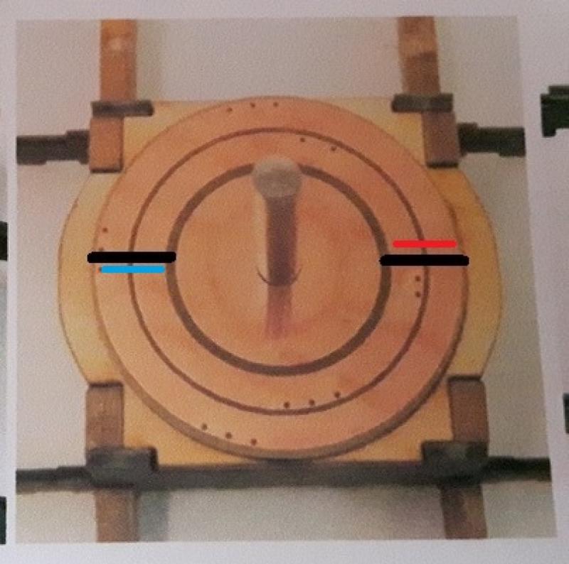

Kan je even een detail plaatje uploaden (van die ringen) en misschien ook van hoe en waar je de sporen wilt hebben liggen.

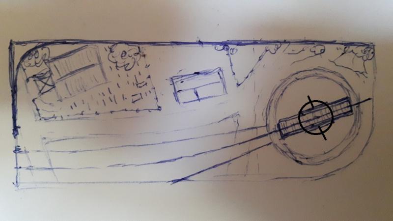

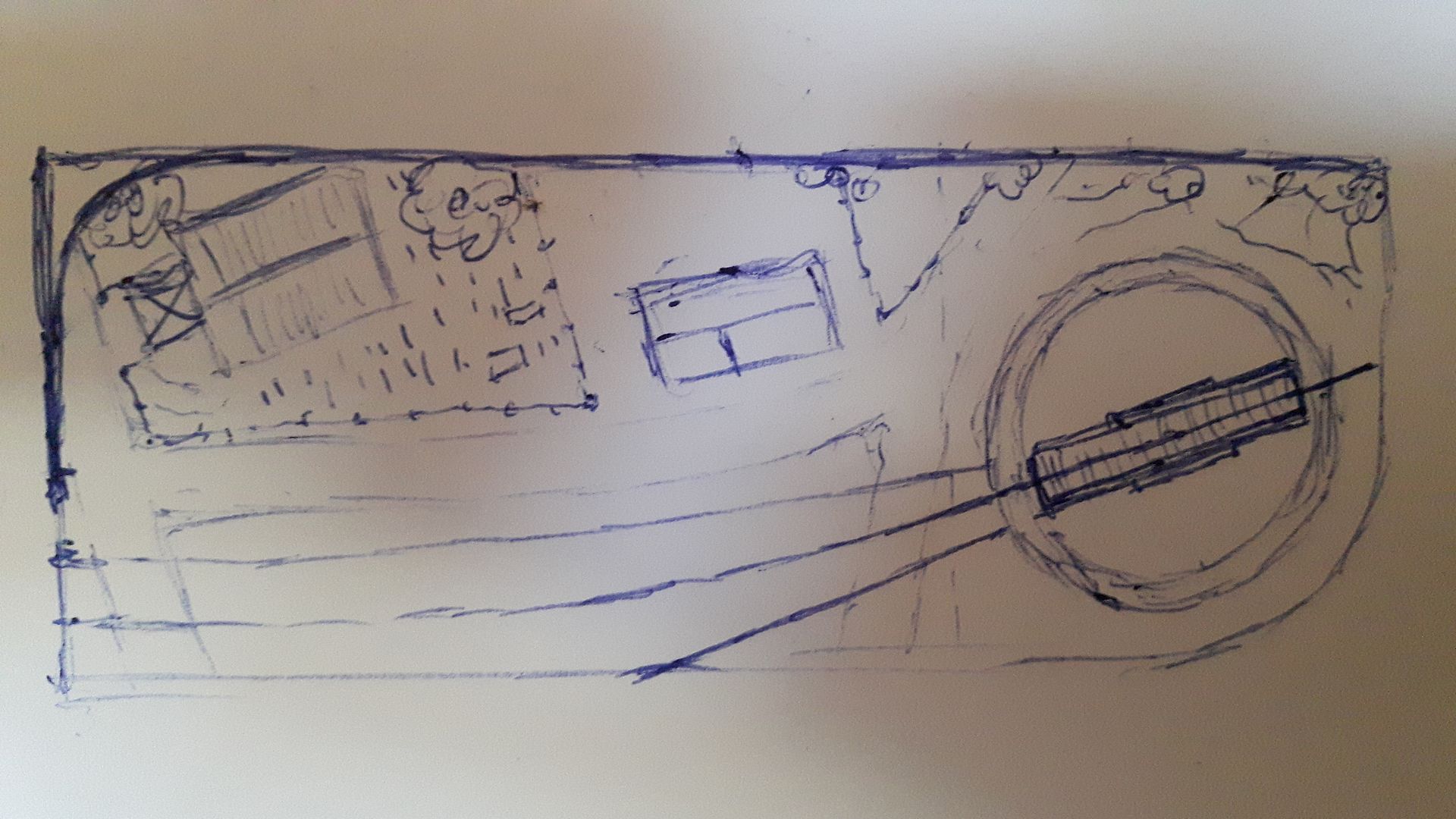

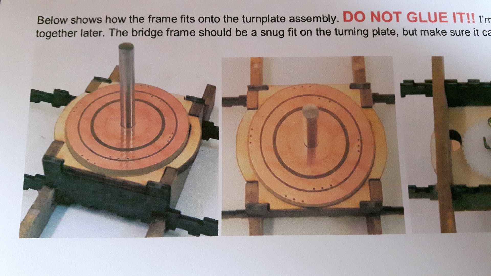

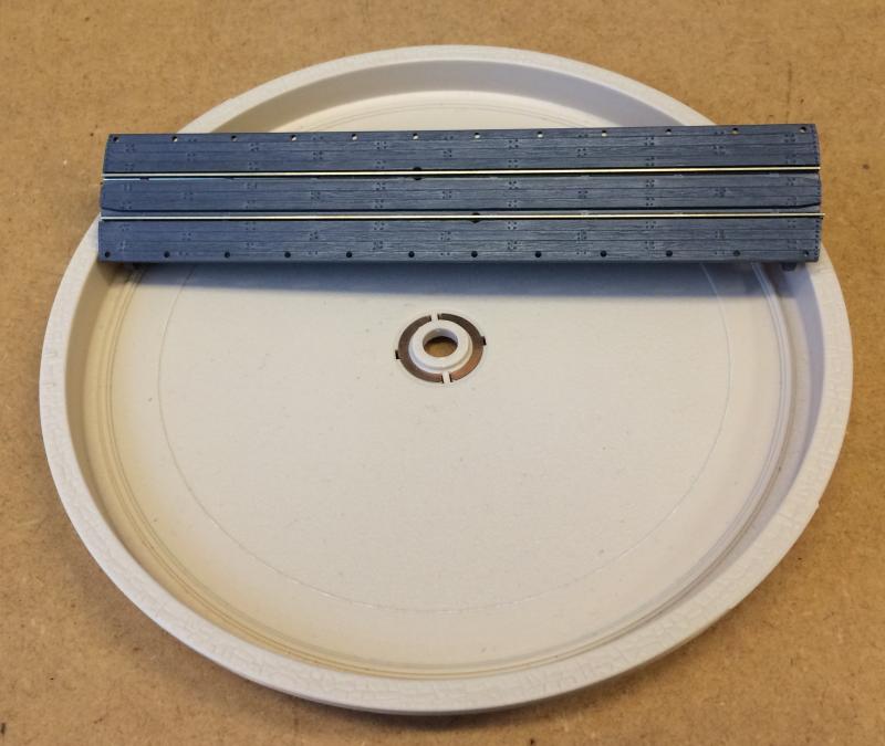

Uit de beschrijving; de "pit":
De schijf onder de brug:
En het plan. 2, misschien 3 sporen aan de linkerkant. Vrij simpel dus:
Kun je hier wat mee?

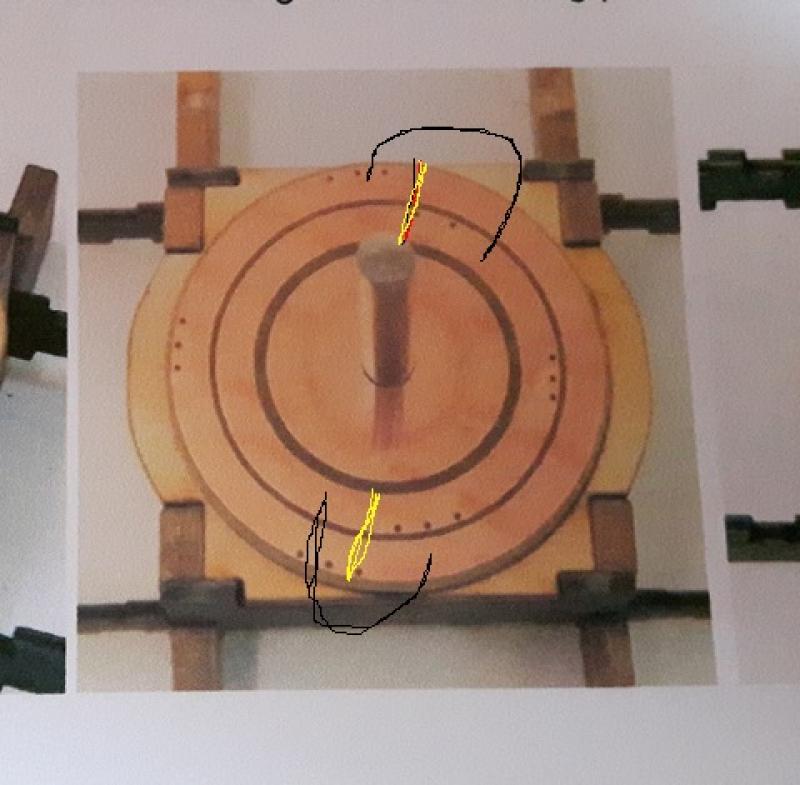

Ja. Dit is niet de bedoelde constructie. Wat Peco gebruikt is een ring, die tegenover elkaar onderbreken is. Jij zou onderstaande constructie kunnen proberen:
Beide ringen netjes doorslijpen over de gele lijnen. Dan aan beide zijden een elektrische verbinding maken van buiten naar binnen (zie zwarte draad).
Dan ook weer in dezelfde helft de railspanning aansluiten. Monteer de schijf zo onder de brug, dat als deze 90 graden gedraaid is t.o.v het getekende de pennen in de isolatie vallen. Geen keerlus module meer nodig of iets anders. Gewoon de schijf draaien en accepteren dat de verlichting van je loc even knipperd.
Gerard van der Sel.

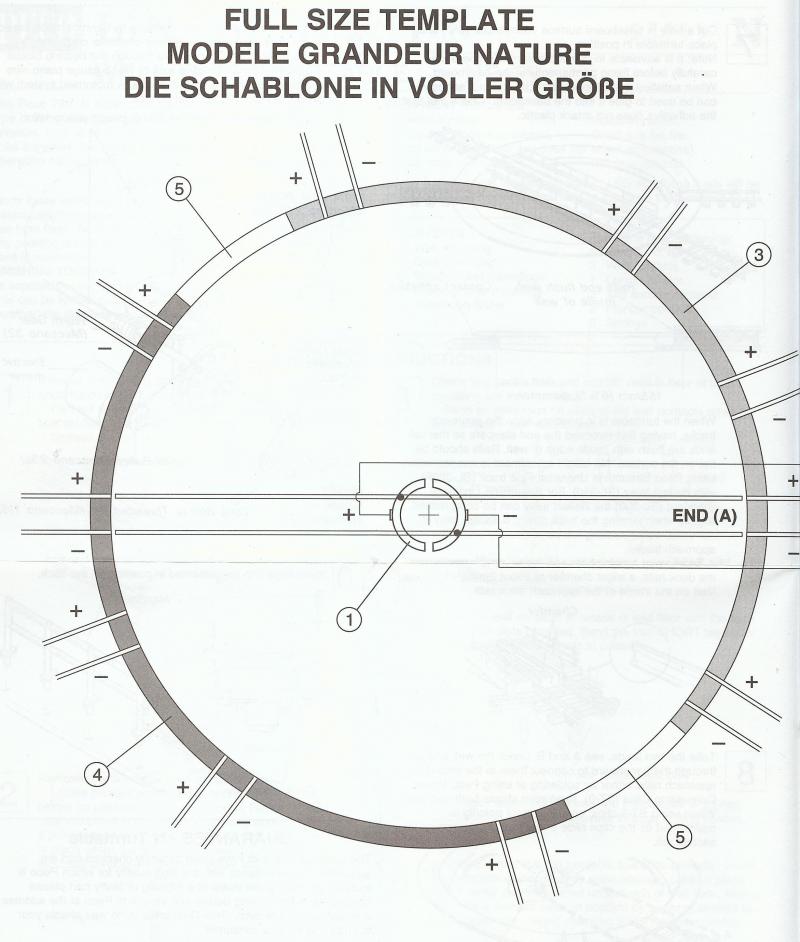

Gerard was me voor, maar toch maar even voor de volledigheid:
Dit is dus hoe een Peco draaischijf d'r uit ziet
Met hier het schema. Waar het dus met name om gaat is het stuk bij "5" waar dus geen sporen moeten / mogen liggen. Dit omdat je ander in de problemen komt met de ompooleigenschappen t.o.v. de sporen
OORSPRONKELIJKE TEKENING VERVALLEN N.A.V terecht commentaar Dirk J
Zo zou ik dus de beide ringen doorhalen en isoleren. N.B. de aan te brengen isolatie moet dus BREDER zijn dan de stroomafnemers, anders krijg je iedere keer kortsluiten indien de stroomafnemers over de isolatie heen staan
En inderdaad, zoals ik al verwachtte, maar een beperkt aantal sporen naar / van de schijf. Indien je de isolatie dus aanbrengt zoals aan gegeven vindt de ompoling plaats op een plaats waar er toch geen sporen liggen -> niks aan het handje en geen dure keerlusmodules e.d.
KISSSSSSSSSSS  (y)

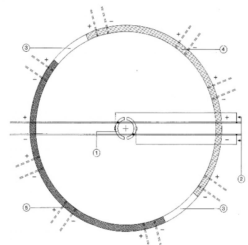

Even een plaatje van de Peco draaischijf gegooled:
1: 2 halve ringen voor de voeding rail
2. Voeding voor halve ring (verbinden meet een van de toevoerende sporen.
3. geddelte waar geen sporen mogen komen ivm gat in ringen.
4. Gedeelte waar de sporen gelijk aan het toeveorende spoor gepoold moeten worden.
5. Gedeelte waar de sporen omgepoold moeten zijn.
In jouw geval dus de 2/3 afgaande sporen aan zijde 4 en het ene spoor aan zijde 5.
Ik hoop dat dit duidelijker is als de constructie op de eerdere foto.
Gerard van der Sel.
Holzburg (IIIb/IVa) schaal N.

Alleen heb je er hier geen rekening mee gehouden dat voor de ene railstaaf de stroomafname precies op de andere helft van het schijfje zit, dan voor de andere railstaaf. Tenminste, dat leid ik af uit deze foto:
Als je het volgens deze methode doet, hebben beide spoorstaven telkens dezelfde polariteit en staat alles op de draaischijf stil.
Oplossing: doorkrassen zoals getekend, en dan de binnenste halve cirkel verbinden met de naastliggende buitenste halve cirkel, en dat tweemaal.
