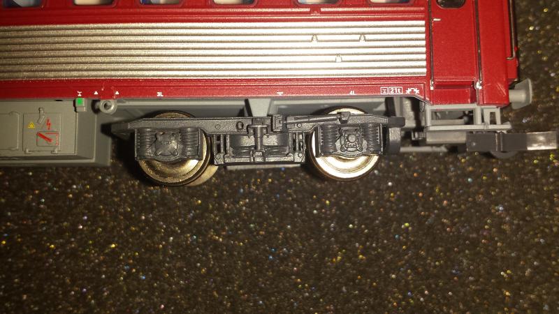

Plaatje...
Het is inderdaad minder dan een mm Klaas..... Maar ook met de schuifmaat is het heel lastig meten.
Online
Berichten: 27255
Re: Alternatieve asjes voor LS Models (44052)?
03 October 2015, 10:50:07 »
Het lijkt zelfs wel minder dan 0,5 mm.
Tip voor het meten van de flenshoogte: haal de as uit het draistel, meet de diameter over de flens, meet de diameter over het loopvlak net naast de flens, trek die twee waarden van elkaar af en deel door 2.
