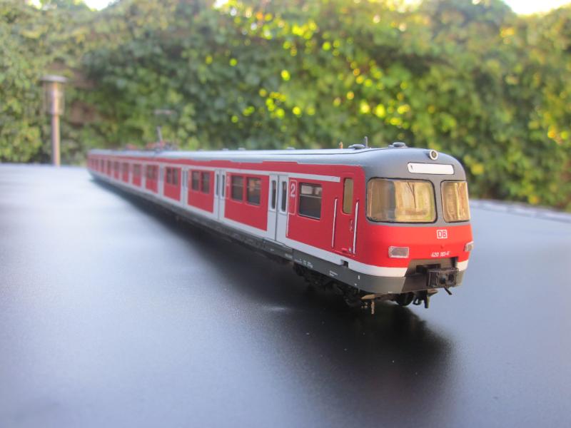

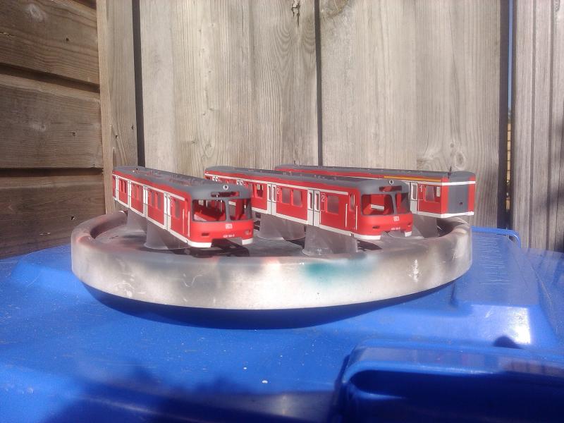

Na afgelopen maand de miskoop van het jaar te hebben mogen ontvangen gisteren een van de laatste stappen gedaan om het het treinstel weer enigsins toonbaar te krijgen.
Dwz de decals van Andreas Nothaft zijn geplaatst en vanmorgen is de satijne laklaag om te sealen er overheen gespoten.
Vandaag mag het stel nog even drogen, waarna morgen de montage kan plaatsvinden.
Fred

Zoals elders vermeld zat het tweedehands stel onder een nicotinelaag.
Na een wasbeurt in lauw water en dreft lieten op diverse plekken lak los.
Daarna het hele stel met bleu wonder kaal gemaakt en vervolgens afgeplakt en weer gespoten.
Tot zover in een korte samenvatting wat er zoal gedaan is.
Fred

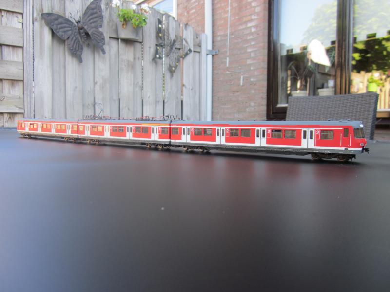

Vandaag het treinstel grotendeels afgemaakt..
Dwz gemonteerd en de binnenverlichting aangesloten op de groene draad van de decoders.
Na wat programmeer werk met de digikeijs 80015 functie decoders hebben ze nu toch hun eigen nummer samen met het motorstel.
Wat is er zoal gedaan:
Volledig nieuw gespoten ( met nu ook een eerste klas gedeelte).
Decals aangebracht.
Banken blauw gespoten.
Front/sluit/binnenverlichting volledig met ledverlichting uitgevoerd.
Stroomafname nu vanaf elke as en dmv 4 polige kortkoppelingen doorgevoerd naar de motorwagen.
2 digikeijs functie decoders in de stuurstanden.
Stroomafnemer voorbeeldgetrouw ook grijs gespoten.
Al bij al een ervaring rijker en weer een acceptabel model op de baan.
Fred

Er moeten alleen nog losse ruitenwissers op de frontruiten, die zijn qua lak ook helaas verloren gegaan in het sopje.
