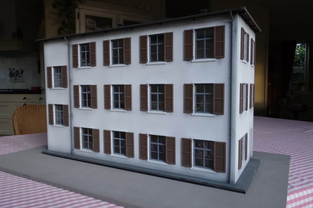

Beste mensen,
Hierbij weer een kleine update van de werkzaamheden aan mijn baantje.
De afgelopen twee weken zijn volledig opgegaan aan het maken en plaatsen van ramen en deuren in de gevels van het Hotel Grischuna. Alle ramen bestaan uit vijf lagen, één laag folie met aan beide zijden twee lagen hout. Het hout is slechts 0,4 mm dik. De raamspijltjes soms niet meer dan 0,2 mm breed. Alles dus heel voorzichtig bewerken.
De afwerking en de kleuren zijn als in 1990. Zo zijn de raamluiken bruin geworden. De rode raamluiken uit dit bouwpakket van het Zwitserse Pirovino heb ik nog nergens op een foto gezien...
Ik ga het hotel in een afneembaar mini-diorama plaatsen. Daardoor kan ik er aan blijven werken en de aangrenzende verhardingen naadloos op de gevels laten aansluiten. Hierbij de foto's van de stand van vandaag. De afwerking van de gevels is nog lang niet klaar. Behalve het bijwerken van enkele plekken komen er nog hekjes bij sommige deuren en een balustrade op de balkons. Ook een trap ontbreekt nog. Om het hotel komen nog een definitieve verharding, enkele steenwanden en het uiteindelijke groen. Aan het dak wordt de komende maand gewerkt. De oplevering wordt pas verwacht in 2018!
2017-11-16-4 Bouw Grischuna by Jan Bennink, on Flickr
2017-11-16-6 Bouw Grischuna by Jan Bennink, on Flickr
2017-11-16-7 Bouw Grischuna by Jan Bennink, on Flickr
2017-11-16-8 Bouw Grischuna by Jan Bennink, on Flickr
2017-11-16-5 Bouw Grischuna by Jan Bennink, on Flickr
In mijn Blog nog wat detailplaatjes van de bouw.
Het model zelf heeft wel een aantal fouten. Meestal kleine onvolkomenheden die niet opvallen. Maar dat er in de oostelijke gevel in het vakwerk een aantal balken ontbreken vind ik wel slordig. Maar goed, als je er geen foto naast houdt valt het niet op...
Met groet, Jan

Re: RhB 1:87, terug naar 25 jaar geleden
« Reactie #64 Gepost op: 16 November 2017, 22:01:00 »
Dag Jan,
Toch best een strakke bouwdoos! Wat ik mij afvroeg, gaat dat geraamte wat je eerder liet zien er nou later alsnog los in? En zoja, hoe werkt dat dan tegen al die ingeplakte raamkozijnen? Die steken toch uit aan de binnenzijde?
En als je dan wat zicht naar binnen wilt hebben, zal je toch nog flink wat in dat geraamte moeten uitwerken, lijkt me.
Het opnemen in een klein stukje omgeving is een goed idee om in elk geval een mooie aansluiting op het hotel te krijgen, waarbij je dan natuurlijk wel hier en daar elders een zichtbare naad overhoudt.
Veel succes met de voortgang!
Groeten, Michiel.
« Reactie #65 Gepost op: 17 November 2017, 17:32:45 »
Dank je Michiel,
Ik merk dat het steeds beter gaat, maar dat strakke bouwresultaat van jou is nog ver ;)
Het losse binnenwerk leek me wel aardig. Lekker later nog eens prutsen aan de binneninrichting en verlichting.
Maar het heeft zeker nadelen. De wanden van het gebouw hebben weinig verband, behalve de nog aan te brengen dakconstructie.
Het hoofgebouw is al wel wat stabieler door de aanbouw aan de voorzijde. Eén gevel van het bijgebouw buigt nu al (ietsje) naar binnen. Een bodemplaat is dus wel het minste wat nodig is. Maar dan wel zo dat het binnenwerk er aan de onderkant uit kan. Door het dak gaat nou eenmaal niet.... Dat was ook een reden voor een diorama(tje).
De raampjes liggen allemaal vlak met het MDF en zijn gezekerd met druppeltjes secondenlijm op alle hoeken. Daarnaast ga ik het binnenwerk van afgeronde hoeken voorzien en de ruimte tussen binnenwerk en wanden iets groter maken. Dan maar eens zien hoe dat zal gaan.
De naden probeer ik zo veel mogelijk op natuurlijke punten aan te brengen. In de weg wordt dat zeker een uitdaging. Een watergoot zou kunnen, maar die was er in werkelijkheid niet....
Nog veel om over na te denken dus. En dat maakt het weer zo interessant!
Groeten, Jan
