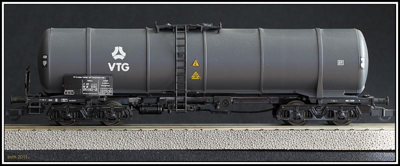

De grijze 4-assige VTG' Roco (oud cat nr.7852, nieuw cat nr. 46191 o.a.) ketelwagens komen zo te zien hiervoor in aanmerking.
Er is ook een klein artikel te vinden op deze link: http://www.drehscheibe-online.de/foren/read.php?31,5836507
Ook de bovengenoemde Liliput ketelwagen behoort volgens mij  tot de mogelijkheid. Echter dan wel met computernummering en sommige daarvan waren zelfs tot eind van de jaren 70 in actieve dienst. Vaak in combinatie met ketelwagens van het type Deutz en of Uerdingen. In die tijd veelal onder de VTG vlag. (Marklin/Trix/Brawa)

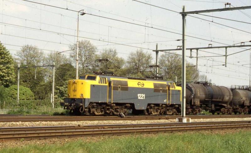

Hier met trekkracht 1221 (Utrecht Lunetten 150580), die - afgezien van het a-sein - nog niet verbouwd is.
Is dus begin tachtiger jaren, dat dan weer wel.
