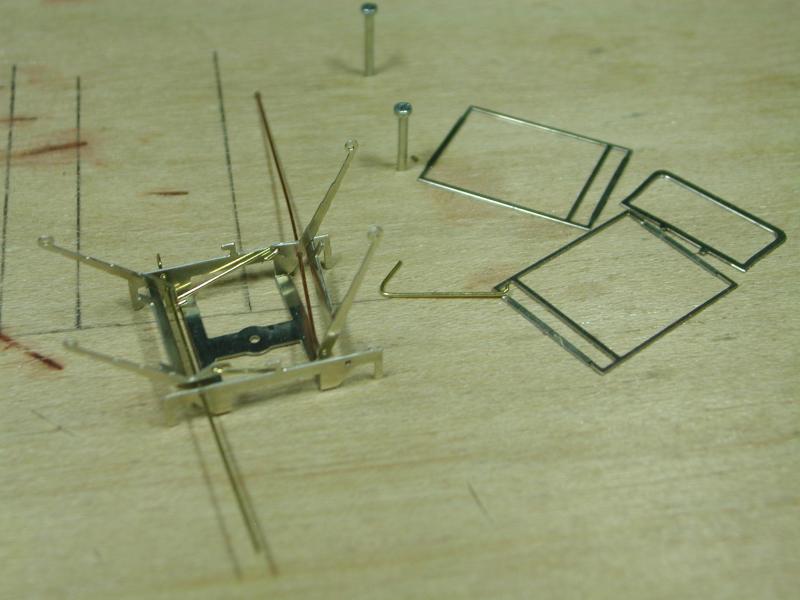

Ik ben nu twee uur bezig om te proberen de panto in elkaar te zetten. Nou ben ik bepaald niet onhandig al zeg ik het zelf, maar dit is een mijl op zeven en ik ben toe aan tranquilizers.
Overweeg om er maar een kant en klaar model op te zetten. Heeft iemand een suggestie voor mij ?
