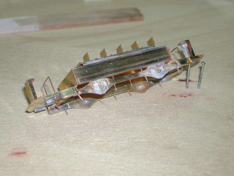

Berichten: 1180
Re: De bouw van een Leidse stadstram A300
Reactie #29 Gepost op:
22 September 2015, 21:23:24 »
Vandaag niet veel gedaan. Wel nagedacht hoe ik de vanger die rondom het chassis loopt aan de onderzijde van de tram ( tramspecialisten : hoe noem je dit onderdeel ?)moet gaan vastmaken aan heeeel iele pennetjes die telkens verbuigen en waar geen stijfheid in te krijgen is. Vanavond radicaal deze pennen weggeknipt en op dezelfde plaatsen stukjes messing rond 0,6 gesoldeerd. Ja, het lukt nu om de smalle strip erop te solderen. Ik ben nog niet klaar. Hoop dit morgen af te hebben en zal dan posten.
Wel even een foto van die heeeel iele pennetjes waar ik het over had.
vr. groet,
Wiebe
