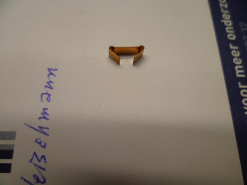

Gandalf
Berichten: 32
Re: Fleischman BR50
12 September 2015, 13:22:40 »
Beetje erg onscherp maar zegt meer als woorden...
En een van de voorkant van onderstel
Ik durf niet goed meer kracht uit te oefenen, omdat het plastic stripje van de koplampen dan gaat knappen onderstel blijft hangen op strip en iets wat uit het rookkanaal komt (geen rookgenerator)
Misschien daar ook nog een tip?
john 56
Berichten: 196
Re: Fleischman BR50
12 September 2015, 14:22:27 »
Je kan die zwarte koplampen eraf halen. (omhoog schuiven ) dan komt hij los!
Groet John

Berichten: 4512
Re: Fleischman BR50
12 September 2015, 19:57:26 »
Wat ik doe is voorzichtig de glazen transparante verlichtingsgeleider loswurmen. Mocht dat te veel knellen, dan inderdaad de lampen over de lichtgeleider eraf halen. Overigens gaat dat niet altijd gemakkelijk. Bij mij ging dat toen goed. Succes

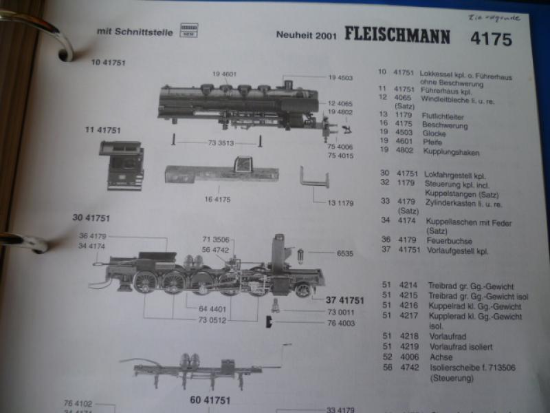

Is dit het veertje op de foto 764003?
Welke 4175 is het van voor 2001 of erna?
Ik heb van beide nog lichtgeleiders liggen.Dus mocht het stuk gaan dan kunt U het vervangen.
Mvrgrt. Jo

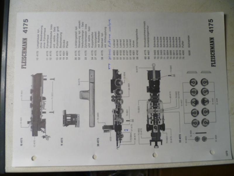

Gandalf
Berichten: 32
Re: Fleischman BR50
19 September 2015, 13:37:56 »
heb nog ff wat scherpere foto's gemaakt.
Koplampen eraf halen, hmmm die zitten wel heel erg vast?
blijf hopen op toch nog wat tips.
