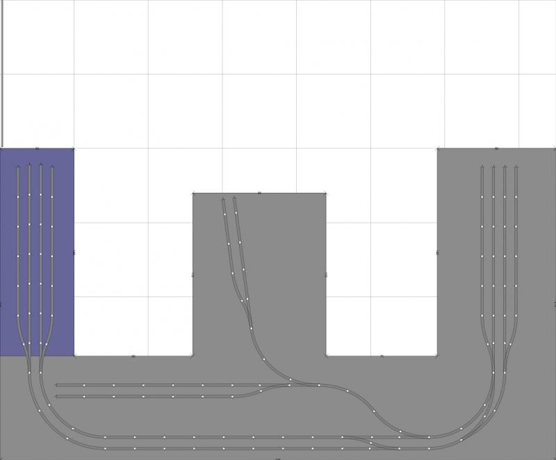

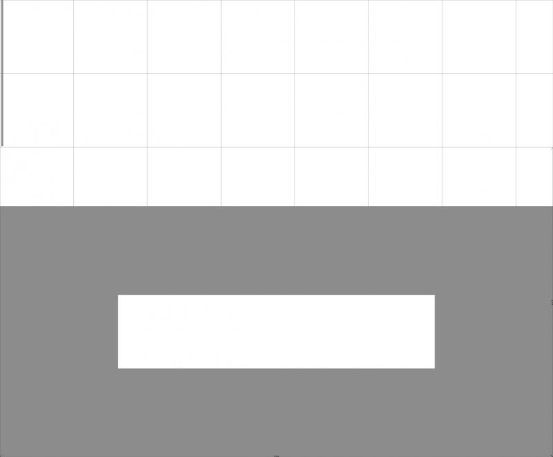

Na een verhuizing heb ik een nieuwe ruimte tot mijn beschikking, dus is het ook tijd voor een nieuw baanplan.
Na een aantal pogingen in Anyrail ben ik op dit gekomen:
Aan de rechterkant ligt een station en links is een schaduwstation (blauw). Het schaduwstation is op dezelfde hoogte als de rest van de baan. Ik ben van plan om er een houten behuizing omheen te maken zodat ik boven het schaduwstation een werkplek creëer. Op het korte spoor in het midden komt er een hal van Kibri over het spoor te staan voor een korte werktrein. Verder heb ik een VIRM, GTW, een ICE2 en een goederentrein.
Gegevens van mijn baan:
Schaal: H0
Land: Nederland
Tijdperk: V / VI
Rails: Roco Geoline
Aansturing: Multimaus + S88XPressNetLI
Ik hoor graag jullie mening of verbeteringen aan mijn baanplan.
Groet, Jimi

Dag Jimi,
Een heel basaal plan. Prima om je te beperken en niet alles vol te leggen met rails.
Ik heb wel een paar suggesties.
[1] Met deze baan kun je eigenlijk alleen heen en weer rijden. Als je dat genoeg vindt, is dat uiteraard geen probleem. Het is onder modelspoorders ook wel een beetje een trend om je daartoe te beperken. Misschien kun je gewoon eens uitproberen of het je bevalt om heen en weer te pendelen.
Het is ook mogelijk om de twee concepten (rondlopende baan en heen-en-weer-baan) te combineren. Dan zou je op het rechtse + onderste gedeelte een lus kunnen maken. Met een aftakking naar het schaduwstation en als de ruimte ervoor kunt vinden een aftakking naar een kopstation. Op de plekken waar je rondrijdt heb je uiteraard wel wat meer ruimte nodig.
[2] Los daarvan zou je in plaats van de gewone wissels aan het begin van het schaduwstation en het opstelterrein/station aan de rechterkant meegebogen wissels kunnen gebruiken. Daardoor worden de opstelsporen een stuk langer. En dat is altijd handig.
Succes verder.

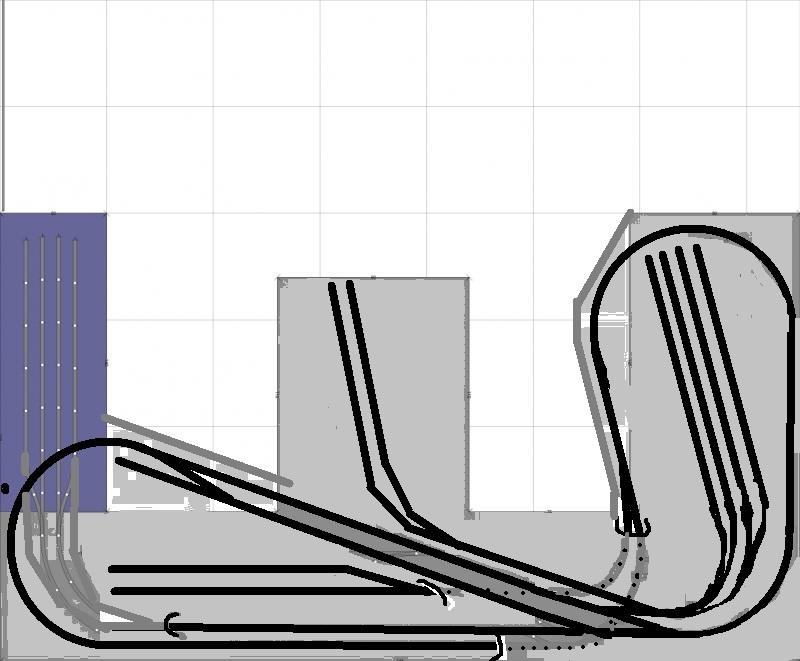

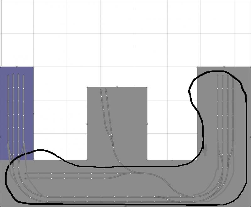

Nog even een plaatje erbij.
[1] In zwart een rondlopende baan erbij getekend. Die zou ik dan een niveau lager doen. Met een spoor dat daarvan aftakt en omhoog gaat richting de andere sporen. Dat verbindingsspoor heb ik niet getekend.
[2] In grijs het idee van de meegebogen wissels.

15 September 2015, 12:51:39 »
Even een idee hoe je al jouw opstelsporen zou kunnen combineren met een rondlopende baan.
Toegegeven: het komt zo wel een beetje vol te liggen. De onderste twee sporen, waarvan de een dus omhoog gaat en de andere omlaag, zou je ook kunnen verbergen. Bijvoorbeeld onder een dijk of onder een rij huizen.
Doe ermee wat je wilt - al doe je er niets mee, het is aan jou.

Ik heb besloten om een ander baanplan te gaan bedenken.
Mijn idee was om de tafel zo te maken:
De tafel is dan 375 bij 170, met een gat van 50 bij 215 in het midden.
Dan houd ik 80 cm aan de zijkanten over en 60 cm op de lange rechten stukken.
Ik ga weer proberen om iets te bedenken.
Groet, Jimi

Hallo Jimmy,
Op zich een aardig idee om zon tafel te maken.
waar wil je het binnengat voor gaan gebruiken?
Als je daar wil werken of bedienen dan is 50 cm echt te krap.
Je kunt je zeker niet soepel bewegen en als met de jaren de overhemden steeds kleiner worden lukt het echt niet meer..................
Ben benieuwd naar het sporenplan
succes jandcargo

Omdat ik toch niks anders kon bedenken ben ik mijn eerste plan verder uit gaan werken.
Ik ben tot dit gekomen:
Ik heb nog twee vragen, namelijk:
- Kan ik het omloopspoor bij de goederensporen beter aan laten sluiten.
- Heeft er iemand een idee of ik goederensporen al eerder kan laten beginnen door de wissel in de bocht te leggen zodat ik de sporen langer kan maken.
Deze twee dingen zijn mij zelf niet gelukt, maar misschien dat jullie een idee hebben.
Alvast bedankt.
Groet, Jimi

18 September 2015, 23:11:40 »
hallo Jimmy,
het middengedeelte voor de goederen is nu wel aardig goed.
Maar de linker en rechterpoot zijn precies hetzelfde.
En het spijt om te zeggen: maar oersaai en zal je ook weinig rijplezier opleveren is mijn mening.

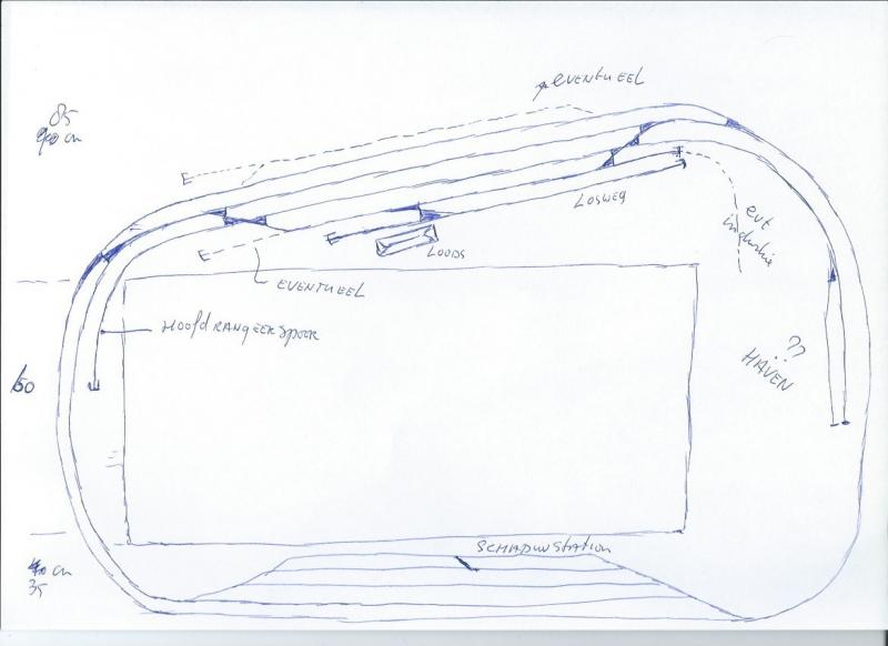

Toch nog eens kijken naar een L=vormige baan met een verbindingslijn rondom?
Dit is een ontwerp wat misschien als basis voor een idee kan zijn.
kijk niet naar de maten(was voor een andere baan)
succes jandcargo

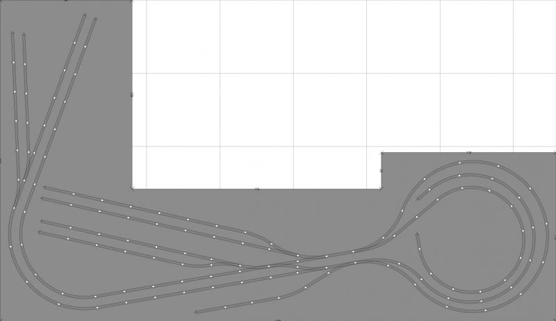

29 September 2015, 20:51:36 »
Na weer wat proberen ben ik tot het volgende ontwerp gekomen:
Onderin rechts zit een rond schaduwstation daar langs het station en aan de rechter bovenkant het goederen gedeelte.
Ik ben al redelijk tevreden over het ontwerp alleen over het goederengedeelte nog niet.
Ik ga proberen het plan nog verder uit te werken, maar jullie tips zijn welkom.
Groet, Jimi

30 September 2015, 12:19:17 »
Dag Jimi,
Dat ziet er al veel leuker uit doordat je de sporen schuin hebt gelegd.
Het rondlopende schaduwstation vind ik een origineel idee. Zie ik het goed dat je de boogstralen R2, R3 en R4 gebruikt?
Ik begrijp dat je graag alles op het platte vlak houdt. Dat snap ik, dat is ook veel eenvoudiger aan te leggen.
Een paar aandachtspunten:
[1] Vanuit het schaduwstation begint een dubbelsporige lijn. Daar heb je ter hoogte van het reizigersstation een wisselverbinding in gemaakt. Dat betekent bij het 2-railsysteem dat jij hebt, kortsluiting - er zit een keerlus in je baan. Daar zijn electronische oplossingen voor. Zoek maar eens op 'keerlusmodule'. Maar het is de vraag of je dat wilt. Ook vraag ik me af of de keerlus in jouw baan echt iets toevoegt.Uiteindelijk kun je toch maar een klein stukje heen en weer rijden, of je nu een keerlus hebt of niet.
[2] Je bent zelf nog niet tevreden met het goederengedeelte (dat zit, neem ik aan, links). De dubbelsporige lijn die zomaar ophoudt vind ik zelf niet zo logisch. Is het een idee om links bovenin een boog van 180 graden te leggen? Zoals de rails nu getekend zijn past dat niet. Maar je zou kunnen beginnen om daar een halve cirkel te tekenen en vervolgens de beide uiteinden door te trekken richting het schaduwstation. Dan heb je meteen een rondlopende baan, waar je vervolgens een aantal goederensporen van kunt laten aftakken.
[3] Nog iets over het reizigersstation. Met een totale lengte van 3,75 m heb je echt een behoorlijke ruimte. Daar kun je wel iets langere perronsporen op realiseren dan je nu hebt getekend. Dat zou bijvoorbeeld kunnen door in de buitenbocht in het schaduwstation al een aftakking te maken. Ik zou de perronsporen evenwijdig leggen met het doorgaande spoor. Dan wordt dat dus eigenlijk één groot station met bijvoorbeeld 2 doorgaande sporen en 4 kopsporen.
Succes verder. Ik ben benieuwd wat je er van gaat maken.
