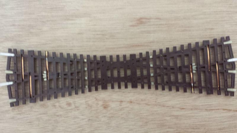

Zet hier even een paar fotootjes van dat puntstuk en die strips aan de onderzijde.
Het zou me verwonderen als je de puntstukken moet polariseren aangezien dit soort kruisen gewoon in een baan ingebouwd kunnen worden.

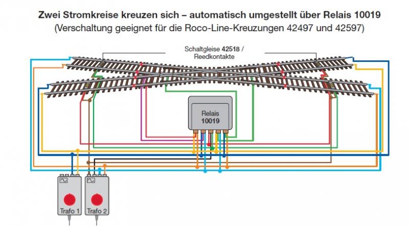

Ik heb nog een plaatje uit de analoge tijd, mogelijk kun je hier iets uithalen
Gr Piet

Piet, dat plaatje van jou is veel te ingewikkeld, en hier ook niet van toepassing. Hans rijdt digitaal, en dan ligt het voor de hand dat beide rijwegen door de kruising gelijk gepoold zijn. Daar hoeft dus niks geschakeld te worden.
Het enige wat je kunt schakelen zijn de puntstukken, maar zelfs dat is niet altijd nodig.

Dat het een ingewikkeld plaatje is weet ik maar ik heb er ook bijgezet, mogelijk kun je er iets uithalen.
Had geen ander plaatje voorhanden maar met een beetje goede wil kun je de aansluiting van het relais wel volgen.
Klaas, Het was goed bedoeld
Gr Piet

Piet, ik twijfel niet aan je goede bedoelingen. Maar in dat plaatje zit een heleboel wat Hans alleen maar in verwarring brengt.
Daarom bljif ik bij mijn advies in mijn eerste reactie. Nu maar even afwachten wat Hans er van vindt.

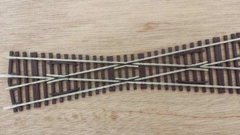

Ik hoop dat het goed te zien is maar de puntstukken zijn geisoleerd, de rest niet......
Zoals ik in mijn vraag al schreef, de eerste 2 en laatste 2 koperen stripjes zitten aan de railstaven en de 3 en 4 (de middelste) aan de puntstukken, en daar kan je aan de zijkant ook een draadje insteken.....

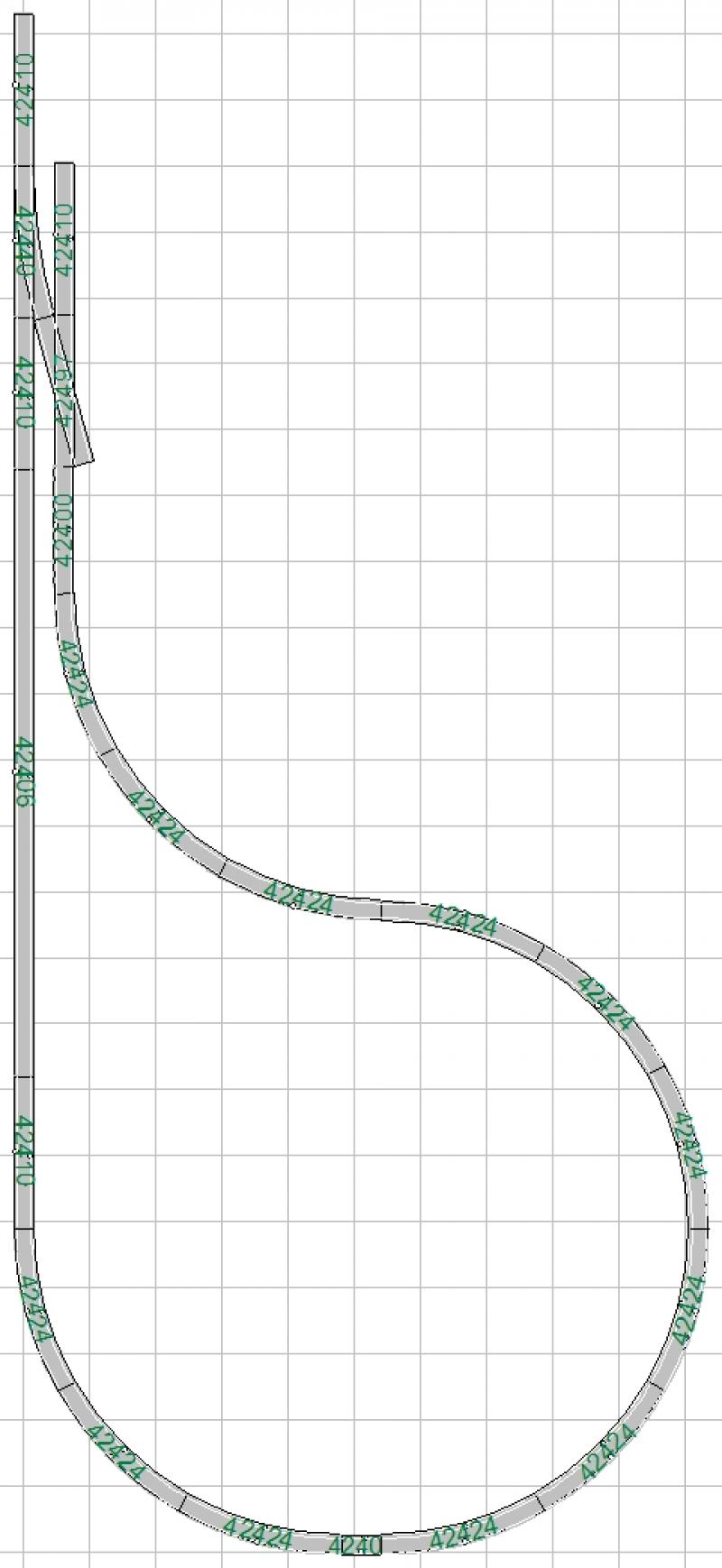

Hans, ik heb je tekening even aangepast. De ene spoorstaaf blauw getekend, de andere rood. De lus heb ik niet gekleurd, die wordt omgeschakeld door de keerlusmodule. Ik heb met groene balkjes aangegeven waar de isolaties van de keerlus zouden kunnen zitten.
Ingewikkelder hoeft het allemaal niet te zijn.
De puntstukken heb ik wegggumd, als je niks doet zijn die elektrisch dood. Wil je ze toch omschakelen, kijk dan naar het schema wat Erik laat zien. Zoiets had ik ook in gedachten, maar wat een ander doet hoef ik niet meer te doen. ;D

Klaas je tekening klopt aardig v.w.b. de keerlusmarkeringen. Echter bij je blauwe en bruine kleurtje ben ik je kwijt en ik denk dat dat het probleem is....
Ik heb voor mezelf als geheugensteuntje, ik rijdt Nederlands, dus rechts, en dus doe ik de rode draad aan de rechter spoorstaaf, de bruine komt dan automatisch links. Als ik dus van linksboven het wissel berijdt dan klopt het, rechts jouw blauw (mijn rood), links bruin. Als ik dat vol hou dan kom ik bij de kruising andersom uit, dan dat jij het getekend hebt,  ???  en de weg kwijt, want nu snap ik het niet meer, c.q. zie ik het niet meer, je kan ondanks die keerlus blauw (rood) en bruin toch niet zomaar omdraaien ? In je tekening dan zie ik wel dat alles boven de keerlus klopt, maar van onder dus niet......zal morgen de bedrading nog maar eens goed nakijken op de baan.

Uit de tekening van Piet haal ik dat de tekeningen van Erik veel te complex en onnodig zijn.
Wil je dan toch pertinent je puntstukken van spanning voorzien gaat dat het makkelijkste met een (extra) keerlusmodule die
op basis van kortsluiting werkt.
