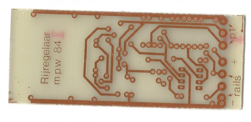

Wow!!!
Vanmorgen vroeg ontdekte ik bij herlezen van de draad een KLIK in het laatste bericht!
Gelukkig even geklikt en daar rolde een prachtig designed printje over mijn scherm!
Inmiddels op een vel papier uitgeprint: heel strak en scherp en de maten zullen ook kloppen omdat het met een professioneel programma getekend is.
Ik ben natuurlijk gestopt met het opwaarderen (pixelcorrecties) van het ontwerp (uit Encycl.) waar ik mee bezig was: het getoonde resultaat ga ik zelf nooit bereiken!
Net zie ik dat er nu ook een plaatje van de componentenzijde in het betreffende bericht staat...
SUPER Wim!!
Heel veel dank van
oudebiels

@ Oudebiels,
Vond dit printje in mijn rommelbak. Heb ik jaren geleden n.a.v. een artikel in Railhobby aangeschaft
Is dit het printje wat je zoekt? Zo ja, even een PB met adres en dan stuur ik het naar je op. Ik doe er niets meer mee.
Ajean

Daarnaast heb ik twee vragen:
zowel Reichelt .nl als .de (dat is toch dezelfde webwinkel??) hebben de 0,5 Watt weerstand (R15) die dhr. Weistra in het aanvullende filter gespecificeerd heeft niet in hun webshop.
Is er een alternatief mogelijk? (ik ben geen electroneut, dus mogelijk is dit een domme vraag
en
welk soort schakelaar is geschikt als ompoolschakelaar? (ook in dat aanvullende filter te zien)
"encyclopedie.beneluxspoor.net/index.php/Snelheidsregelaar_met_pulsbreedtemodulatie_%28naschrift%29".

Bij het vermogen van weerstanden is de steek en de maat van het lichaam over het algemeen het belangrijkste. Uiteraard niet kleiner in vermogen kiezen, maar groter is vaak de enige oplossing (en door betere technieken en materialen, zijn steeds meer weerstanden in staat om bij 1 Watt in hetzelfde huisje te zitten als hun vroegere soortgenoten bij 0,5 Watt)
Beste tip: zoek niet op vermogen, maar ga eerst op waarde zoeken en zoek dan naar vermogens. Grote kans dat ze iets van 0,6 Watt, 0,8125 Watt of een andere vage waarde waar je niet zo snel aan denkt wél in het assortiment hebben.
De schakelaar, tja, elke dubbel-om schakelaar die een paar Ampère aan kan, moet dat kunnen. (zoek op DPDT (DoublePoleDoubleThrow))

Neem je deze toch
1W 22

En deze dan? Is weliswaar geen 0,5 watt, maar 2 watt, maar watt geeft dat?
http://www.reichelt.nl/Components/2W-DRAHT-0-15/3/index.html?&ACTION=3&LA=2&ARTICLE=2258&GROUPID=3116&artnr=2W+DRAHT+0%2C15

1 watt kan ook:
http://www.reichelt.nl/1W-5-1-0-Ohm-820-Ohm/1W-22/3/index.html?&ACTION=3&LA=2&ARTICLE=1799&GROUPID=6514&artnr=1W+22

Niet de goede waarde. Het moet een weerstand van 0,15 ohm zijn.

Citaat van: Klaas Zondervan op 17 September 2015, 16:18:13
Volgens mij niet...
Op mijn scherm staat:
Onderdelenlijst
R15 22R 0,5 W
D5 1N4001 of equivalent
C5 470μ 25V (voor schaal H0 of probleemgevallen: 1000μ 25V)
oudebiels

Aha, interessant. Ik had R15 gelezen als 0,15 ohm. Ben ik wel benieuwd waar R15 dan zit. In het schema wat ik ken gaan de weerstanden maar tot R9. En die is 0,16 ohm.

http://encyclopedie.beneluxspoor.net/index.php/Snelheidsregelaar_met_pulsbreedtemodulatie_(naschrift)

Helemaal duidelijk. Dit is een toevoeging die ik nooit eerder had gezien.

En aangezien een 0,5W weerstand van 22 ohm bij 150 mA en 3,3V al aan z'n max. zit als dit er continue op staat
(en dat is bij dit PWM signaal natuurlijk anders !) kan het in mijn beleving zeker geen kwaad een wat zwaarder type
te pakken.
En de eventuele inductie van een draadgewonden weerstand zal hooguit de piekstroom om de elco te laden iets
onderdrukken, wat eerder een voordeel is dan een nadeel schat ik zo.

Bij de frequenties waar het hier om gaat speelt de inductie van de weerstand geen merkbare rol.
