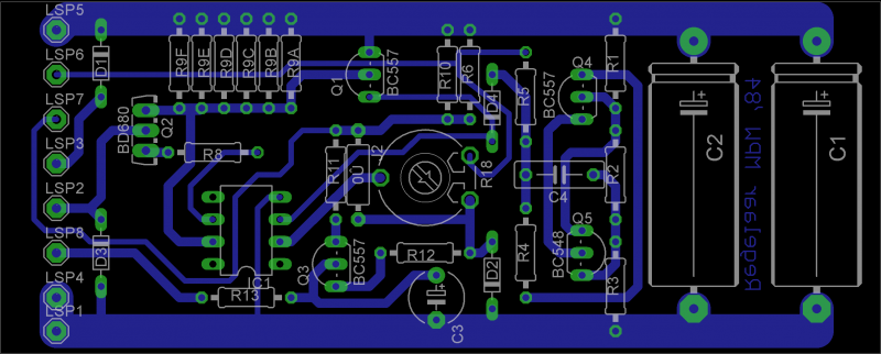

Wil er best een PCB in Eagle voor tekenen, dan kan het via een Gerber file worden uitgeprint, of kan het ergens goedkoop gemaakt worden.
KLIK HIER VOOR PCB BOARD
Mvg
