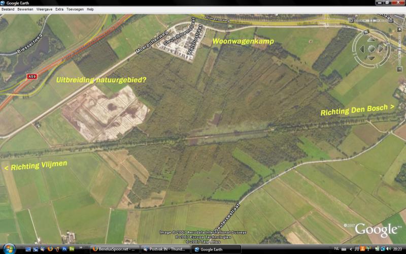

Laat zocht ik op google maps naar de plek waar de befaamde Moerputtenbrug ligt.
Wat mij toen opviel is dat de Moerputten een vrij langwerpige, ongeveer rechthoekige plas is. De brug loopt daar in de lengterichting midden doorheen. Eigenlijk een hele merkwaardige situatie. Waarom hebben ze die spoorlijn niet langs het water gelegd in plaats van uitgerekend middendoor over de grootste lengte?

Hier de moerputtenbrug Vanuit de lucht.

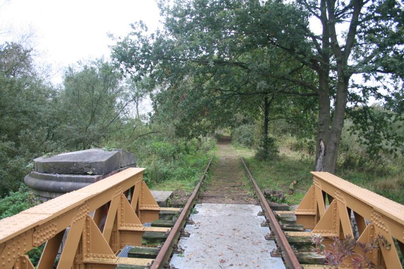

Uiteinden van de brug (voor het hek)

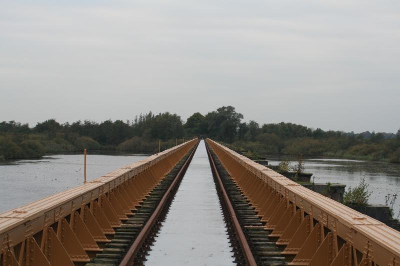

De brug in volle lengte (600 meter!)

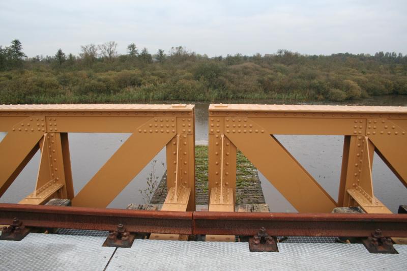

Detail werk.
De pijlers moeten nog gerestaureerd worden heb ik begrepen maar wanneer weet ik niet?

Klaas,  De 600 m lange Moerputtenbrug is aangelegd in het laagste (namelijk het ontveende) gedeelte van de omgeving zodat men dit als een 'waterdoorlaatwerk' kon laten fungeren.

N.a.w. heeft ook de tracering van het halve zolenlijntje in westelijke richting er ook veel mee te maken. Immers, het tracé volgt in grote lijnen de bebouwingskernen van wat nu bekend staat als de Langstraat. Natuurlijk heeft zich juist langs het lijntje na aanleg ook veel bebouwing ontwikkeld, maar de dorpen/kernen liggen juist daar waar oude rivierduinen en andere ('donken', denk aan Raamsdonk) hogere (=drogere) grond opleverden.
De lage gebieden (Polder Honder Morgen, de Gement, de Ham, Vlijmens Ven en verderop de Baardwijkse Overlaat) eromheen vormden in deze omgeving 'overlaatgebieden' waar de riviertjes als de Dommel, Aa en Dieze bij hoge Maaswaterstanden hun water in konden lozen (hiervoor is ook het Drongelens (afwaterings)kanaal gegraven). Daarnaast waren deze gronden ook veel minder draagkrachtig (slap) zodat een stabiele spoordijk veel meer ingrijpen vergt dan het volgen van de natuurlijke zandopduikingen. Dan is de inspanning van een brug, tevens overlaatwerk te overkomen als dat een beperkte lengte (OK, toch nog altijd ca. 600 m!) betreft en dan de rest van het tracé zoveel mogelijk over het zand gaat.....

Op bijgaande foto kan je mooi zien dat de pijlers en landhoofden al voorbereid waren op dubbelsporigheid:
(bron: Marcel Maas digitale fotografie)
