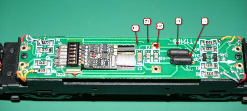

« Reactie #44 Gepost op: 15 January 2008, 23:03:39 »
Hallo allemaal,
Vandaag kreeg ik mijn nieuwe aanwinst binnen, waar ik direct een Gold Mini decoder ingebouwd heb. Ook ik zie wat 'onvoorspelbaar' gedrag van de loc, waarschijnlijk moet ik ook wat verwijderen van de printplaat.... maarja, hij is nieuw en wil graag van jullie weten wat ik veilig kan verwijderen. Niet omdat ik niet wil solderen, maar meer omdat ik graag wil dat hij het blijft doen..
Ik heb een foto bijgevoegd, moet er wat af?
klik voor een grotere foto..
Richard
