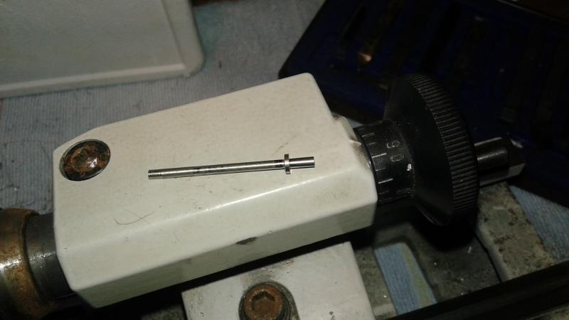

Re: Draaibankjes en zo...
« Reactie #23 Gepost op: 20 August 2015, 01:46:01 »
goedenavond
Ik vind dat als je zelf onderdelen ed wil maken ,gewoon duur / beter gereedschap moet aanschaffen ,en moet weten wat wel en niet kan .
Niets is zo vervelend als je werkstuk bijna klaar is , dat bv speling in de afstelling zit en je zo de boel om zeep helpt .
Juist vandaag een prof draaibank op de kop getikt met 80 cm tussen de centers met heel veel extra"s.
Nadeel kan hem alleen niet tillen ,noem geen prijs want ik heb denk nog geen tiende van de werkelijke prijs tweedehands betaald.
Dus ik heb echt mazel , ik heb ook een klein oud hobby draaibankje , en die is moeilijk na te stellen, weet ook het merk niet.
Toch omdat ik het weet wat de nukken zijn van dit bankje  , kan je dus best mooi werk maken  , laatste foto asje 1.8 mm rond en 22mm lang in een opstelling gedraaid , moet een cardanas worden voor een e 94 krokodil van zeuke tt schaal .
Er zijn ook hulp delen te krijgen voor conisch draaiwerk, een die je vaak weer op de plaats van de beitelhouder kan plaatsen .
In deze plaats je dan je beitel en heeft dan weer een langs voeding die je onder een hoek in kan stellen .
Maar ik denk dat het voor ieder verschillend is wat men van een stuk gereedschap verwacht ;)
groet rene

......ik heb ook een klein oud hobby draaibankje , en die is moeilijk na te stellen, weet ook het merk niet.
Bedoel je het bankje op de foto's? Dat is ongetwijfeld een Unimat. Staat dat er niet op?
Ik weet dat er allerlei mogelijkheden zijn. Voorlopig behelp ik me met wat gefoefel als het nodig is. Meestal heb ik alleen maar recht draaiwerk, flenzen afdraaien en vliegwielen maken.
