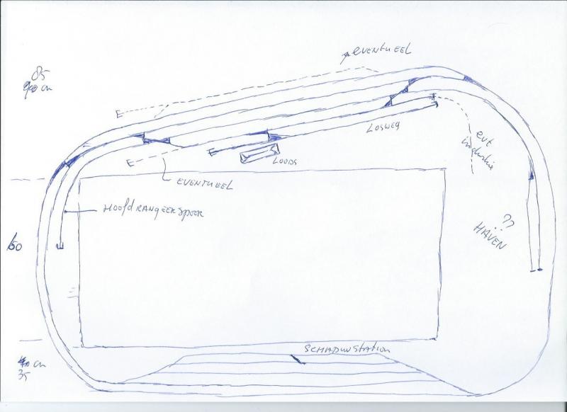

jandcargo
Berichten: 1291
Re: H0 zolderbaan gemeente Oostland 350x150cm
Reactie #37 Gepost op:
25 August 2015, 00:46:14 »
jandcargo
Berichten: 1291
Reactie #38 Gepost op:
25 August 2015, 01:00:14 »
Nog wat toelichting op mijn plan voor jou.
het bovenste gedeelte heeft een breedte van 85 cm waardoor flink wat ruimte voor je scenery
het onderste gedeelte al schaduwstation heeft een breedte van 35 cm waardoor een looppad van 60cm overblijft(echt het minimum)
De linkerboog is dubbelspoor en de rechterboog enkelspoor.
Dit geeft interessante puzzels voor de dienstregeling
Als je het evt spoor boven ook aanlegt heb je 3 sporen voor de reizigersdienst
de goederendienst wordt los van de reizigersdienst afgewikkeld
Door het hoofdrangeerspoor kan dit rangeren los van de hoofdbaan plaatsvinden
uithalen aan de rechterkant kan over het havenspoor
Er is een losweg een loods
Links nog een evt spoortje voor een losse loc of een klein bedrijfje(oliehandel?)
rechts gaan nog 2 sporen naar een evt haven of iets anders
En als plaats is nog een spoor naar evt industrie
Door rangeersporen naar links en rechts moet je omlopen om de sporen te bedienen en dat geeft leuke rangeerpuzzels
het schaduwstation kun je zeker 5 sporen leggen die je evt nog kunt opdelen.
bespaar je de ellende van spoorspiralen bij de ruimte die je hebt.
een spoorspiraal moet toch een doorsnede van boven de meter hebben(eigelijk minimaal 120 cm)
En die raak jij slecht kwijt
Het een schets die niet op schaal is maar voor mij wel een bekende baan die deze mogelijkheden heeft zeker bij jouw afmetingen.
leg de sporen vloeiend en niet zo stijf zoals jouw computerprogramma aangeeft.
Succes en, ik hoop, weer nieuwe ideeen
groet jandcargo
melvin2502
Berichten: 29
Reactie #39 Gepost op:
25 August 2015, 18:54:06 »
Dank voor het idee en uitleg jan.
Ik heb wel ff een vraag. Wat voor soort wissels heb je gebruikt bij het station-rangeer gedeelte?
Zijn dat engelse wissels?
Voor de rest ga ik dit plan uitwerken. Dit bevalt me wel, kan er inderdaad zoals je al zei mooie dienstregelingen mee maken.
jandcargo
Berichten: 1291
Reactie #40 Gepost op:
25 August 2015, 22:10:36 »
Hallo Melvin,
Daar liggen links en rechts inderdaad een kruising(engels wissel)
Voor de rest werk ik het liefst met de gewone wissels maar om wat ruimtewinst te halen zijn meegebogen wissels erg handig
het schaduwstation is echt een schets zo uit de hand.
daar moet je maar eens over nadenken.
Ik zie nu dat, als je dubbelspoor handhaaft, nog een stel overloopwissels linksonder wel handig is.
Voorbeelden van zon station met dubbel binnen en enkel verder zijn bv Groningen en Leeuwarden.
je kunt dat mooi automatiseren met 3 treinen en ondertussen lekker rangeren met de goederentrein.
Dit ontwerp van mij heeft zn oorsprong in 1 van mijn eerdere banen waar ik veel (rij)plezier aan heb gehad.
groeten jandcargo
