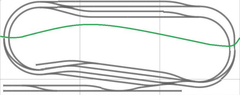

Beste mensen,
Ik ben enigszins een beginner met treinen. Ik heb wel vaker een treinbaan gehad maar heb nu een mooie ruimte op zolder vrij gemaakt en wil weer overnieuw beginnen. Ik twijfel nog wel of ik analoog of digitaal ga rijden. Analoog red ik wel maar digitaal heb ik weinig kennis van. Maar lijkt me wel mooi rijden.
Een paar puntjes die ik graag in me baan verwerk. (mits het mogelijk is)
een station met 5 a 6 sporen.
een schaduwstation
een klimspiraal
een dorpje met plein voor kermis o.i.d.
voorbereiding voor carsystem
stukje industrie/containerterminal
en natuurlijk een leuke baan om lekker te rijden.
Het tijdperk is heden.
Schaal H0
Nederlandse uitstraling met nederlands materieel
Afmetingen zijn 350x150 cm
Rails: lima/fleishman
Hieronder staat een begin van me baanplan. Maar zit even vast. Waar plaats ik de klimspiraal bijvoorbeeld.
Ik hoor graag tips, suggesties, opmerkingen.
Ik heb nog een boel te leren.
Tramkees
Berichten: 112
Re: H0 zolderbaan gemeente Oostland 350x150cm
11 August 2015, 18:34:07 »
Vraagje, kan je om je baan heenlopen?
Wendeheim, wo sich Ost und West treffen
melvin2502
Berichten: 29
11 August 2015, 18:38:35 »
Nee kan er niet om heen. Teminste aan 1 korte kan wel. De lange kant van 350 cm kan ik niet bij. Er is een strook van 20cm over. Dus eigenlijk is het 350x170cm.
Ik zit wel ff met een uitdaging voor de bereikbaarheid. Kan wel man gaten maken maar ik zit ook met het schaduwstation.
Aan de kant van het station sta ik zelf en is er ruimte.
Ik kan ook nog een stukje de hoek om door een L te maken. Maar die strook is maar 60-80cm breed en 150cm lang
Tekeningetje voor de duidelijkheid:
Laatst bewerkt op: 11 August 2015, 18:52:25 door melvin2502

Dan heb je een groot probleem, je komt er gewoon niet bij, ook bij de bouw zal je problemen ondervinden, een minder diep ontwerp is misschien raadzaam.

Ik kan natuurlijk ook aan de achterkant een gat van 50x50 uitzagen en als mangat gebruiken. Die ruimte heb ik wel.

Hallo Melvin,
Ik vind het sporenplan leuk dat je hebt bedacht! Ben het echter wel met bovenstaande berichten eens.. Ook ik zou aanraden om gewoon lekker digitaal te starten. Je hoeft niet meteen met computersturing en dergelijken te werken, gewoon eerst digitaal rijden en rustig je kennis vergroten.
Qua ruimte heb je mijne inziens inderdaad een probleem. Iets wat ongelofelijk irritant is, is het niet goed kunnen bereiken van de treinen of bepaalde modelbaangedeeltes. Zeker met het bouwen van de scenery moet je overal goed bij kunnen komen. Als een trein ontspoort moet je hem wel gemakkelijk weer op de rails kunnen zetten.
Zoals ik al zei: je sporenplan ziet er zo leuk uit. Ik vroeg mij echter af of je het zo met een bepaald idee in het hoofd hebt ontworpen? Zijn het allemaal stationsporen? Of ook sporen voor het lossen/laden van goederen?

11 August 2015, 19:09:15 »
Het idee van de sporen komt deels van station ede-Wageningen vandaan. Zijn nu allemaal perronsporen.
Zit wel te denken om er een rangeerterrein/industrie bij te maken.
De 150cm blijkt dus te diep te zijn. En als ik zorg dat ik vanaf de achterkant een mangat maak. Dan kan ik toch grotendeels de diepte pakken maar toch ook er bij kunnen in geval van noood of het maken van de senery.
Een digitale start set zal al voldoende zijn of te beginnen met digitaal rijden? Of komt er meer bij kijken? Baan opdelen in blokken enz....

11 August 2015, 19:20:50 »
Digitale startset is meer dan voldoende. Meer heb je in het begin echt nog niet nodig. Opdelen in blokken lijkt mij alleen noodzakelijk als je volautomatisch wilt rijden (via pc).
Oké, een stukje industrie zou de speelbaarheid wel vergroten. Beetje rangeren is altijd wel erg leuk.
Ik denk zelf dat een L-vorm prettiger zal zijn dan een grote plaat met een mangat. Ik weet niet hoeveel ervaring je hebt met de hobby, maar helixen en dergelijke zijn wel flinke uitdagingen voor een beginner

Misschien is het een idee om een minder diep ontwerp te maken, de klimspiraal in de korte poot van de L te plaatsen en het schaduw station onder de baan te situeren.

Inderdaad, een diepte van 1.5m is wel erg veel. Mijn modulebaan is 70cm diep en dat is echt meer dan genoeg. Liefst had ik hem maximaal 60cm diep gehouden.
Klimspiraal kan wel, maar is wel een hele uitdaging als je net begint met deze hobby.. Het is maar net de vraag hoe groot het schaduwstation moet wezen, wat Melvin zijn wensen zijn

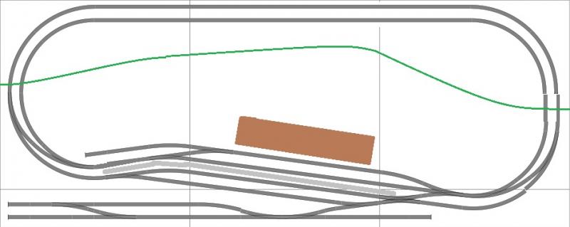

een nieuwe versie. Ik ben wat dat betreft niet zo goed in het uitdenken van een plan. Ik wil het ook realistisch houden. Dus geen rare stukken rails die je in het echt ook niet ziet.
Laatst bewerkt op: 11 August 2015, 20:03:13 door melvin2502

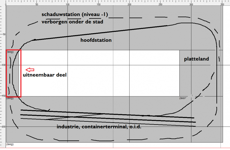

De eerste vraag die je moet stellen is:
krijg ik het af als ik eraan begin?
Daarom kun je beter wat eenvoudiger beginnen. Uitbreiden kan altijd nog. En die uitbreiding kun je inbakken in je ontwerp.
En: 150cm is mij veel te diep. Je kunt beter voor ca 80cm kiezen. Daarmee win je ook weerloopruimte. Misschien win je wel zoveel loopruimte dat je langs de andere kant nóg een stuk baan van 80cm kwijt kunt! Een rondlopende baan. De baanstukken bij het trapgat kun je dan loskoppelen.
Groot voordeel is, dat je niet meer de gehele baan kunt overzien, waardoor hij veel groter aanvoelt. En je kunt de baan makkelijker onderverdelen in verschillende scènes en sferen. Bv: stadsstation op de hoofdplaat, stukje overslag of containerterminal bij het trapgat, stukje platteland langs de rechterpoot. Ik noem maar wat.
Neem vooral de tijd voor je ontwerp. En hou het in het begin simpel. zodat je alvast een deel kunt afwerken; verandering van spijs doet eten. Het is niet leuk om alleen maar met de onderbouw bezig te zijn. Het is wel leuk om alvast een deel van je baan te detailleren.
Ik zal ook een schetsje maken, zodat je ziet wat ik bedoel.

Een simpel schetsje:
Ik heb je grote plaat in twee gehakt en anders in de ruimte gezet. Niet meer één tafel van 150cm diep, maar 2 tafels van 75cm. Dit geeft betere mogelijkheden. De trap blijft nu vrij.
Geen keerlussen. Eigenlijk heel klassiek: een O-baan. gedacht als hoofdspoor, dubbelspoor. Bovenin een stad met station. Onder de stad ligt het schaduwstation. Aan de andere kant van de O ligt een containerterminal (eigenlijk niet geloofwaardig op 3,50m, maar dat is een kwestie van goed ontwerpen. Eventueel een spiegel tegen de zijwand zodat de sporen langer lijken)
Rechts is in deze schets leeg gelaten. eventueel is daar nog ruime voor een klein dorpsstation, of zelfs een zijlijn.
Vanuit het grote station dalen de sporen langzaam af naar het schaduwstation. Moet kunnen met een helling van maximaal 2,5%, liever nog met 2%.
Het linker deel kun je uitneembaar maken, voor de toegankelijkheid. Dit is niet moeilijk!
groeten
Hendrik Jan

11 August 2015, 21:42:33 »
Dank je voor de info en de schets. Ik ga hier is ff mee aan de gang. Is ff kijken of ik dat gerealiseerd krijg op zolder. Maar dat moet wel lukken denk ik.
