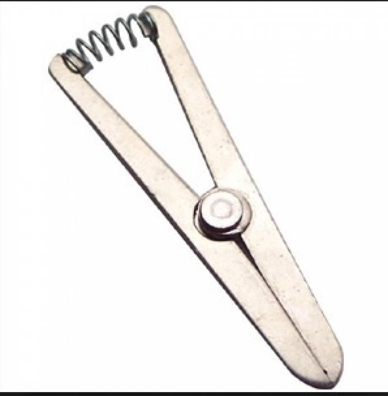

Mijn zwager uit Australie had het over een heat sink om warmte af te voeren tijdens het solderen van bijv. koperdraad. Maar we kunnen geen goed NL-woord daarvoor vinden.
Het gaat om zo'n dingetje:
Wie weet hoe wij dat NL noemen?
Groet Freek

Thnx jongens. Verkoppen ze hier in NL ook van die clips op de foto? Bij Conrad kan ik die zo niet vinden.......
Groet Freek
freekvo
  • Berichten: 816
Re: Vertaling "heat sink"
« Reactie #4 Gepost op: 08 August 2015, 17:58:27 »
Is een klein aluminium klemmetje o.i.d.
Groet Freek

Een arterieklem is erg handig bij het solderen, maar is absoluut geen warmte afvoer klem zoals op de foto. Heb nog een tijdje zitten googelen, maar deze is niet te vinden. Had verwacht dat ze bij Drijfhout (zilversmid benodigdheden) iets dergelijks wel zouden hebben....niet dus :-[. Denk ook niet dat de naam heatsink de lading dekt. Bij een heatsink denk ik meer aan een koellichaam voor het koelen van electronica zoals eindtrappen, processoren, FET's enz. De getoonde warmte afvoerklem zorgt er voor dat de warmte bij het solderen van het voorwerp direct bij de klem afgevoerd wordt. Kan me voorstellen dat je het ding gebruikt bij zeer tere voorwerpen, maar niet in de modelbouw zoals wij bezigen ;).

Het woord heatsink betekent letterlijk warmteafvoer. Een koelplaat waar eindtransistors op worden gemonteerd voldoet aan die omschrijving, maar zo'n klemmetje dus ook. Overigens kun je ook een krokodillenklem voor dit doel gebruiken.

soldering heatsink clip tool is volgens mij de "goede" naam.
Nou nog in het Nederlands.
Edit
Op deze pagina praat men over een ongeisoleerde krokodillenbek. Wat al eens gezegd is. Even kijken onder de kop Hoe te solderen.
« Laatst bewerkt op: 08 August 2015, 22:29:29 door Jeronimos »

Ik gebruik er aluminium haarklemmen voor, zoiets als dit:
http://www.haarshop.nl/product/clips-3-benig-100-stuks

 (y) Jeroen, daar staat hij bij als je dit in google zoekt.
Ook het model dat ik wel ken.

Een pluk natte watten doet ook wonderen ;)
