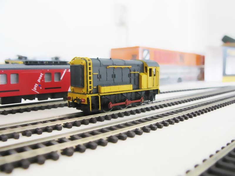

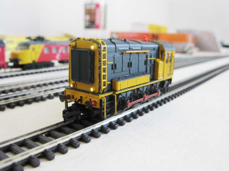

In dit topic wil ik laten zien hoe ik een Graham Farish Class 08 heb omgebouwd naar een NS Hippel / Bakkie. Het doel was redelijk ambitieus, niet alleen moest het ding zo goed mogelijk de NS kleuren krijgen (dus overspuiten) terwijl ik 0.0 ervaring heb met spuiten en airbrush, ook wilde ik de Hippel voorzien van rangeerverlichting, omgekeerd L sein en sluitverlichting voor, en achter, en onafhankelijk schakelbaar, en een zwaailicht. Oh ja, en een decoder
Uiteindelijk is dat ook allemaal gelukt, en ik moet zeggen dat ik erg tevreden ben over het eindersultaat. Spuitwerk is voor een 1e keer niet slecht, maar upclose zie je dingen die een ervaren spuiter niet zal gebeuren
In het kort... dus van dit:
naar dit:
Verf is van Phildie. Nummeringen en logo's komen nog; Phildie zal die binnenkort leverbaar maken.

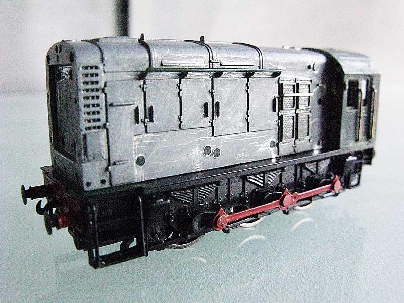

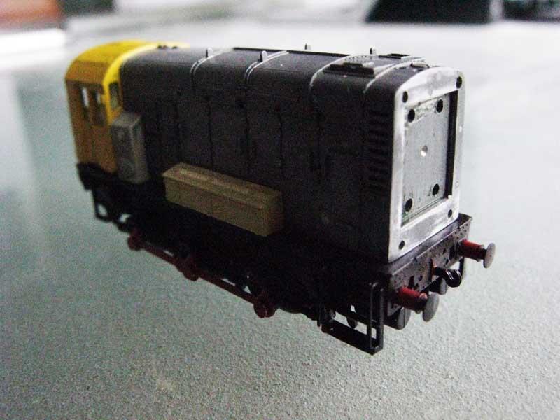

1e stap is het ontdoen van de GFc08 van ladders, vensters, leuningen etc. Dat valt niet mee, alles zit vastgelijmd. De cabine is van kunststof, en is simpel te scheiden van de metalen kap. De metalen kap is zonder problemen te ontdoen van verf met bijv. Revell paintcleaner etc. De cabine is een ander verhaal... mijn 1e poging met de paintcleaner op een klein stukje ging goed, echter toen ik flink met het spul aan de gang ging, loste de kap voor mijn ogen op
lang verhaal kort, ik heb in de UK gelukkig een reserve kap kunnen bestellen, waarmee ik heel voorzichtig aan de gang ben gegaan, maar het gebruikte kunststof is zo bros en gevoelig, dat je heel goed op moet letten. De ge-ijkte ovencleaner en bluewonder etc. hadden geen effect op de cabine, maar ook niet op de verf... dit was dus een heel gedoe. Geluk bij een ongeluk, de in eerste instantie afgebroken handrails van het 1e kapje, kon ik wel weer netjes van het 2e kapje afhalen... maar het viel niet mee allemaal.

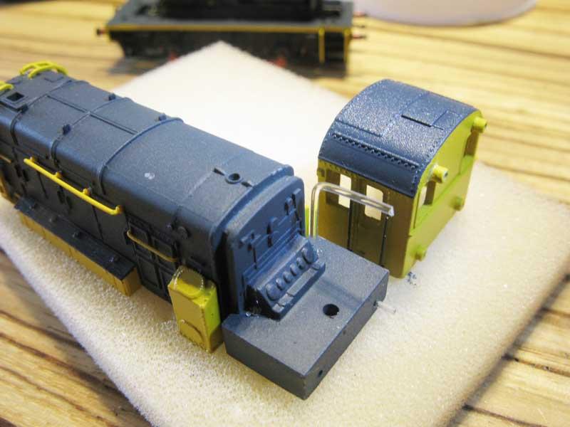

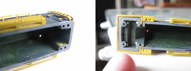

In de voorkant van de metalen kap heb ik op de hoeken 4 gaatjes geboord van 0.7mm, de bovenste 2 gaatjes rechtdoor de kap in, de onderste 2 gaatjes iets schuin naar binnen, zodat ze aan de binnenkant van de kap net het schroefdraad en de supportgaatjes missen.
In de cabine hetzelfde verhaal, na alle GF meuk er afgehaald te hebben en de gaatjes dichtgemaakt met plastic putty, boven de cabineruitjes 2 gaatjes geboord, en de gaten onderin doorgeboord in het metalen frame.
De seinen boven de cabineraampjes heb ik gemaakt met een stukje gebogen 0.7mm lichtgeleider. Ik wilde geen ledjes in de kap lijmen, je kunt er heel moeilijk bij, en dan zit je weer met draadjes die je weg moet werken, en de kap kan niet meer los van de rest. Ik wilde dus alle led's aan de body vast, en niets in of op de kap.Op de cabine zijn de 4 3d geprinte lampunits goed te zien. Ik heb gekozen voor de variant waarbij er bovenop iets grotere lampen zitten dan onder. Onder zijn in het echie afneembare units uiteraard. Keuzes.
Inmiddels was het spuitwerk ook al min of meer gedaan
klein plekje bovenop de metalen kap is bijgewerkt, het cabinedak is op 1 of andere manier wat korrelig geworden, maar ik ga me niet nog een keer wagen aan het kaalmaken van dat kapje... dus ik laat dat maar zo. Later komt er uiteraard nog een laag matte finish over, dat verdoezelt ook nog wel wat.

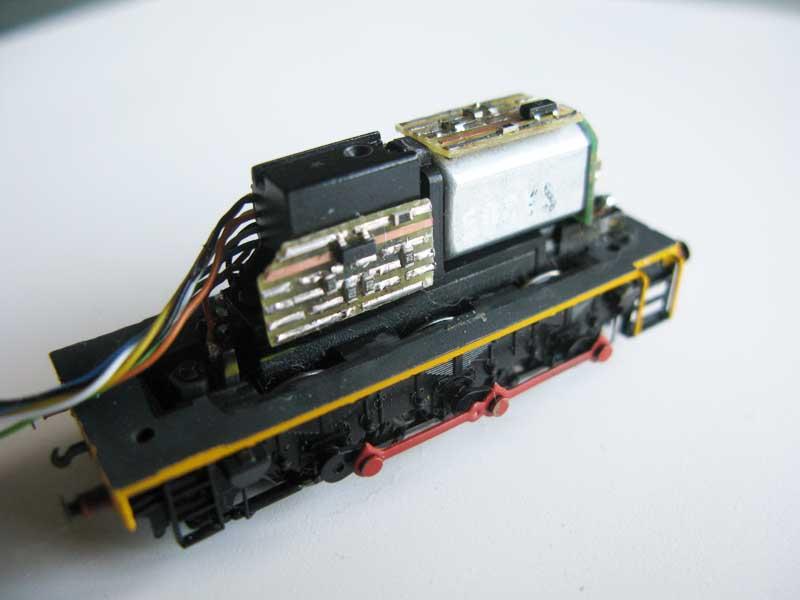

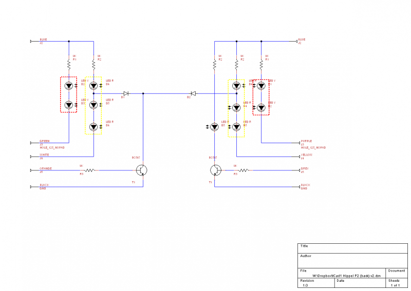

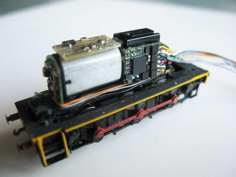

Op diverse (engelse) ombouwtopics over de GFc08 zitten ze heel moeilijk te doen met de decoder; er wordt een gat in de onderkant van de kap gemaakt zodat de decoder rechtop in de cabine staat etc. Allemaal niet nodig. Een Kuehn N45 past gewoon prima binnen de kap als je deze direct tegen de tandwielkast plakt met een paar drupjes lijm.

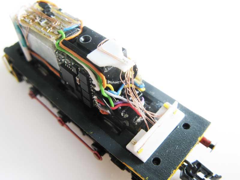

Voor de verlichting en zwaailamp heb ik de 2 extra PLL uitgangen van de N45 gebruikt dmv een transistortrapje. Op deze manier heb ik alle 6 functieuitgangen van de N45 tot mijn beschikking, front-geel, front-rood, achter-geel, achter-rood, zwaailicht, en rangeerverlichting. Om deze zaken aan te sluiten heb ik 2 kleine printen gemaakt van stukjes SMD strokenprint (0.5mm dik). 1 printje voor de frontverlichting/rangeerverlichting (die komt bovenop de motor) en 1 printje voor de achterverlichting en zwaailicht (die komt aan de andere kant van de tandwielkast.
Het schema; linkerkant is de print voor de voorkant + rangeerverlichting, rechtergedeelte is de achterkant + zwaailicht.

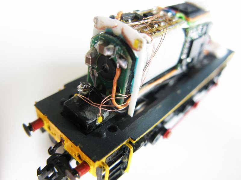

De leds voor de voorkant van de Hippel was wat lastig, voor de onderste led's was niet direct plaats. Op het frame, vlak voor de motor zit een stukje metaal, waar de kap precies overheen valt. Ik heb daar met een 1mm boortje aan beide kanten een putje geboord van 0,5mm diep, en daar de led's in geplakt. De bovenste leds komen op een stukje styreen wat om de voorkant van de motor past, en netjes binnen de kap past. De led's zijn al voorzien van 0.1mm lakdraden (ledbaron.de) en zijn golden white en rood. De leds worden geplakt met een klein druppeltje secondenlijm, de lakdraadjes voorzichtig naar de print voeren en daar solderen.
De leds voor de achterkant was wat eenvoudiger, ik heb van 2 stukjes styreen een omgekeerd T vormig profieltje gemaakt, zodat het licht elkaar niet in de weg zit. Leds er weer opgeplakt. Het zwaailichtje is een enkele rode led op een klein stukje styreen, zodanig dat ie precies onder het geboorde gaatje in de kap zit.
De linkerboven lamp moet zowel geel als rood zijn; daarvoor heb ik de gele en rode led direct naast elkaar geplakt. Uiteraard alles mbv een (stereo)hobbymicroscoop, met het blote oog is dit nauwelijks te zien, laat staan exact te plaatsen, en hoe exacter, hoe mooier.
Alles bij elkaar ziet dat er zo uit:
Laatst bewerkt op: 08 August 2015, 13:07:05 door jowi

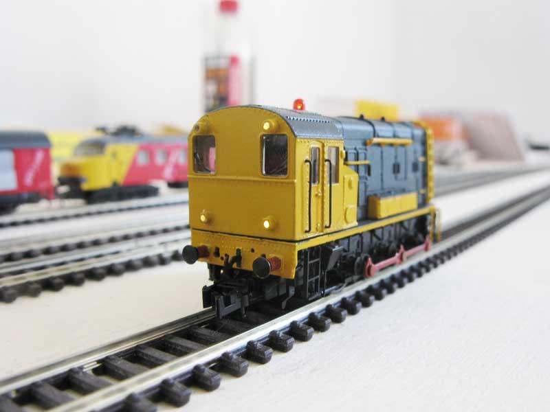

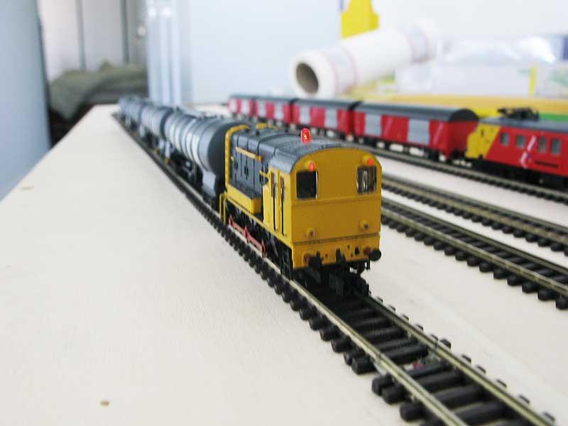

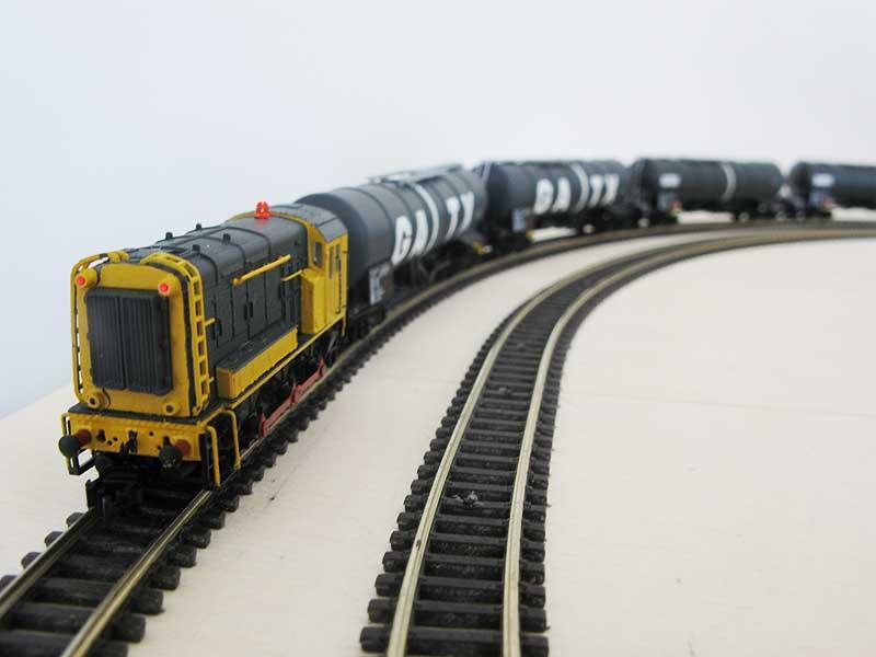

En dit is dan het resultaat tot nu toe. Logo's en nummers moeten er nog op, ook de buffers moeten nog zwart gemaakt worden. Zodra de nummers en logo's er zijn moet er nog een laagje matte finish overheen.
