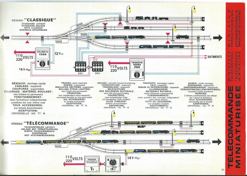

Onder de latere naam jouefmatic vind je meer info. Hier een brochure uit de jaren zeventig.
http://lestrainsjouef.free.fr/fr/catalog/jma.html
Het was een meertreinensysteem (ook voor de racebaan) dat volgens mij was gebaseerd op het principe van scheidingsfilters. Net als in je luidsprekers zeg maar. Op de rijstroom werd een bepaalde frequentie gesuperponeerd. In de loc zaten spoeltjes die alleen bepaalde frequenties doorlieten. RC-besturing werkte in de jaren zestig net zo. Best spannend in een vliegtuigje.

Die gebruikers handleiding geeft een goede indruk van hoe het systeem werkt. Ooit is mijn hobby met een Jouef baan begonnen. Was dan ook zeer benieuwd of iemand het systeem kende of nog in bezit had. Zelf heb ik het nooit gehad.
Heb deze oude catalogus gevonden in mijn archief. En wilde graag meer informatie over het systeem. En dat is dus gelukt. bedankt voor jullie medewerking.

Trix EMS werkte anders. Het was een tweetreinensysteem. Eén trein reed gewoon op gelijkspanning, de andere op hoogfrequente spanning. Twee frequenties: de ene voor de snelheid, de andere voor de richting.

Ik ben niet technisch genoeg om het allemaal te kunnen begrijpen, maar hier zie je hoe het systeem werkt:
http://lestrainsjouef.free.fr/fr/catalog/jel.html
. Beheersing van het Frans is een absolute voorwaarde
. Succes!
Zie ook dit:
. Dit is een iets uitgebreidere en aangepaste versie.

@Ruud, ik ben geen ster in Frans, maar kan het redelijk lezen.
In die stukken wordt uitgelegd hoe je het systeem kunt gebruiken, maar er staat beslist niet in hoe het werkt.

Bovenaan deze pagina staat hoe het werkt. Met toonfrequenties, zoals al eerder uitgelegd. Vandaar ook die acht kanalen. Dat was zo'n beetje het maximum dat binnen de toegestane frequenties betrouwbaar kon werken.
http://lestrainsjouef.free.fr/fr/alim/jouefmatic.html
Er was nog een extra bus met opnieuw die acht kanalen voor accessoires.
