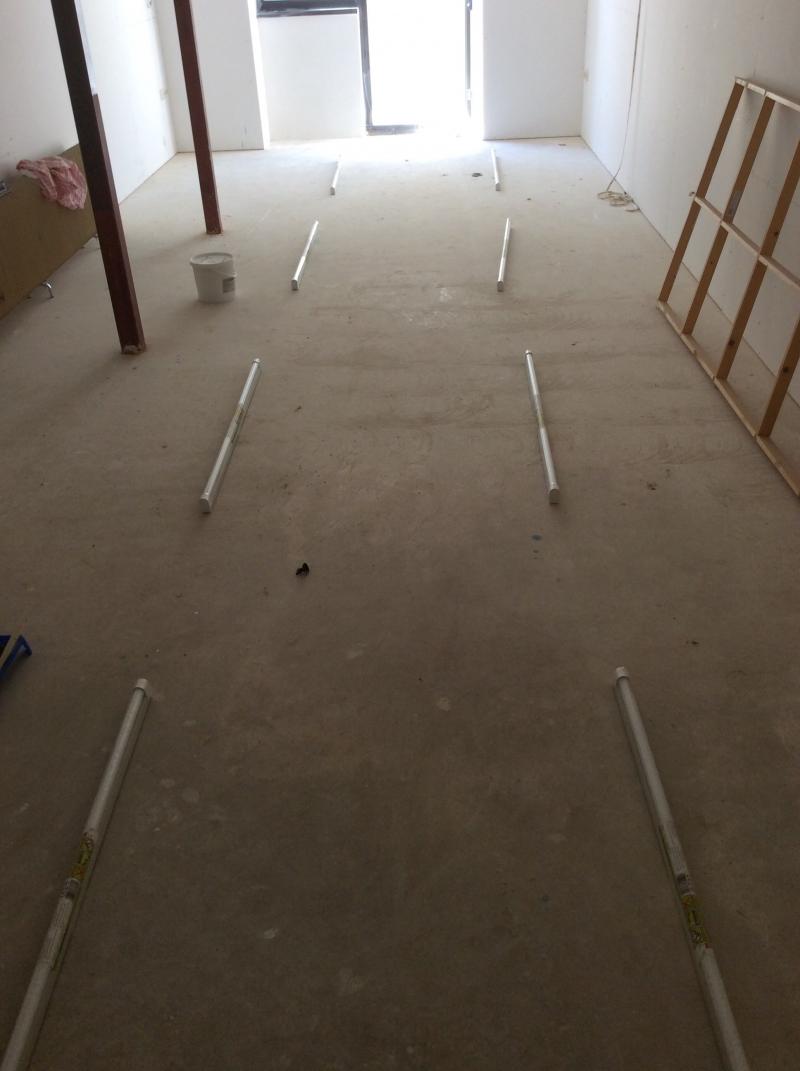

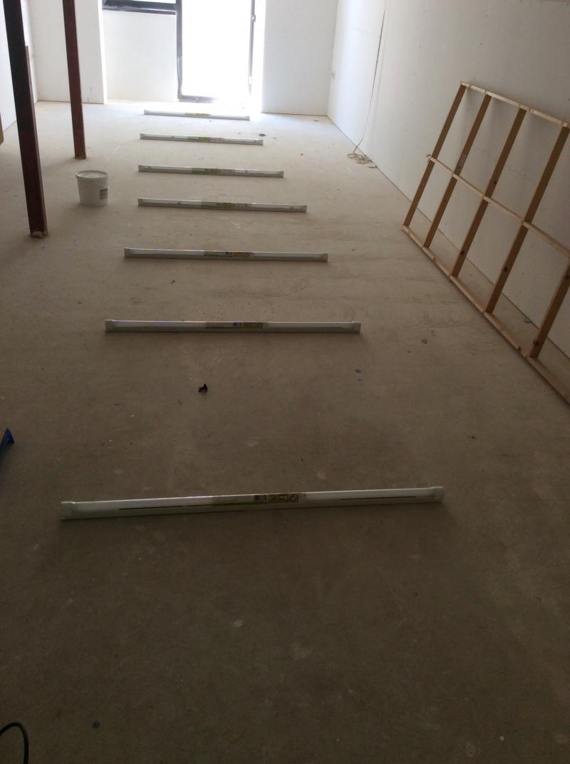

Beste mensen,
Ik ben bezig met het afwerken van mijn nieuwe treinenruimte ( zie http://forum.beneluxspoor.net/index.php/topic,22616.540.html)
Ik sta nu op het punt de TL verlichting aan te brengen maar begin een beetje te twijfelen in welke riching ik dit het best op kan hangen.
In de lengterichting, met de baan mee:
Of toch beter in de breedterichting:
Wat zouden jullie doen?  ???
Graag advies!  (y)

Als ze dienst moet doen als baanverlichting, geen twijfel: evenwijdig met de richting van je baan.
Maar dan wel als een aaneengesloten lijn om donkere plekken te vermijden.

Dank voor je reactie. Het is niet bedoeld als baanverlichting maar om de ruimte zo gelijk mogelijk te verlichten.

Als het is voor algemene ruimteverlichting, dan zou ik ze dwars plaatsen. Dan sta je het minst in je eigen schaduw te werken.

Dus blijft over de beste oplossing: om en om. Dus zo: - | - | - | - maar wel in 2 rijen...  ;)

Verlichting moet je aanbrengen daar waar je het nodig hebt dus baanverlichting boven de baan, werkverlichting boven de werplek. Verder nog wat algemene ruimteverlichting zodat je niet tegen de baan oploopt... 8)
Kortom ik zou geen van beide doen..  :P  Vier TL's dwars in het midden als algemene verlichting om mee te beginnen.  Waar komt je baan te lopen?

@Marc: dit is bedoeld als algemene ruimteverlichting. De baan komt rondom. Rechts op de foto de grote baan, links een paradebaan. Boven 'de werkplaats'  komt aparte verlichting. De ruimte is 10 bij 4, zullen 4 TL buizen van 36 w voldoende zijn?

Ik heb in mijn garage van 3 bij 6 twee dubbele TL's hangen en die geven een bak licht. En licht is comfort voor de ogen.... Ik zou voor 6 enkele gaan in jouw geval.
