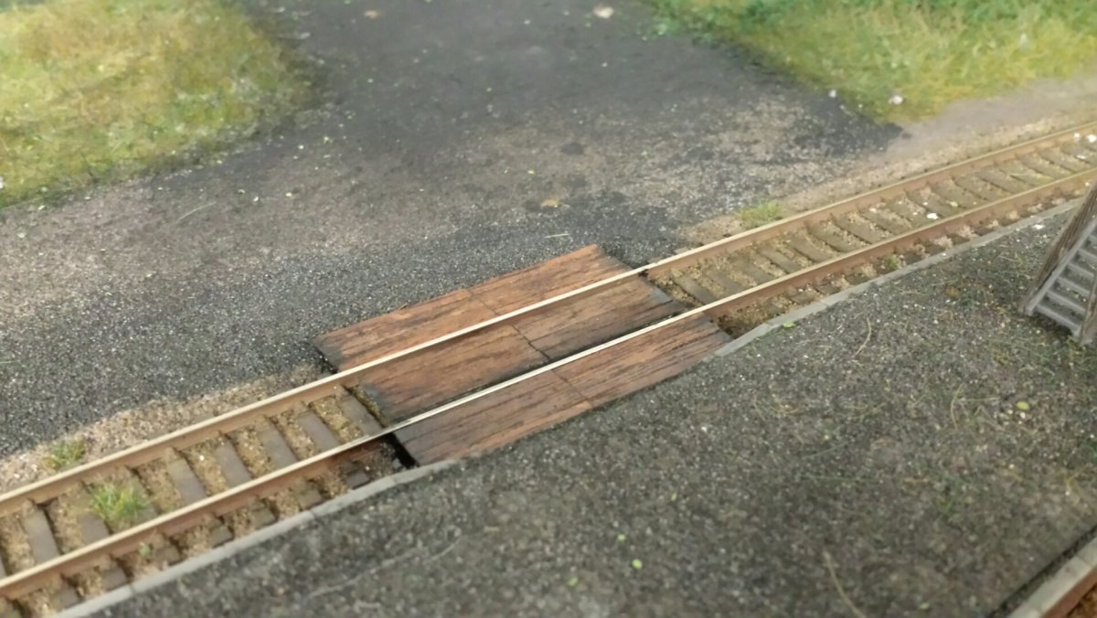

Klein detail, overpad gemaakt richting het midden perron. Stukje styreen beplakt met wat modelbouw hout. Daarna een zwarte wash gegeven.

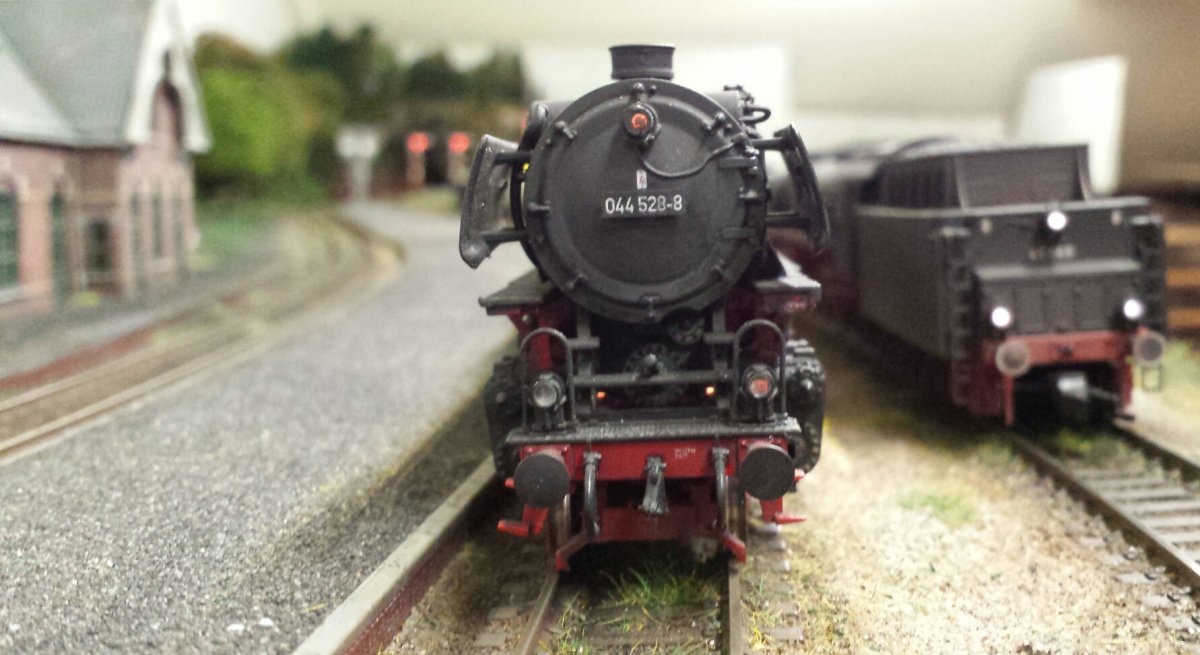

Foto van een BR44 en BR41. Je ziet zo de lichte verkanting van het spoor

Timmo,
Geweldig asfalt, waar bestaat dit uit, hoe heb je het gemaakt?
Eric
Met vriendelijke groet, Eric
ZmS staat voor mijn koffie, Zwart met Suiker.
3x links is ook rechtsaf
Timmo
Berichten: 537
Re: Ausgheist
Reactie #274 Gepost op:
15 April 2016, 00:01:07 »
Het perron bestaat uit heel fijn donkergrijs grind, of eigenlijk zand. Glad gestreken en vast gemaakt met gedruppelde verdunde houtlijm.

... en daarna geschilderd? Of had het zand van nature al de goede kleur?
Reinout (die de komende paar maanden ook een keer een vergelijkbaar perron moet klussen...)

Ik heb hier en daar heel lichtjes met een zwarte spuitbus wat overheen genevelt. Zo kreeg het iets meer diepte.

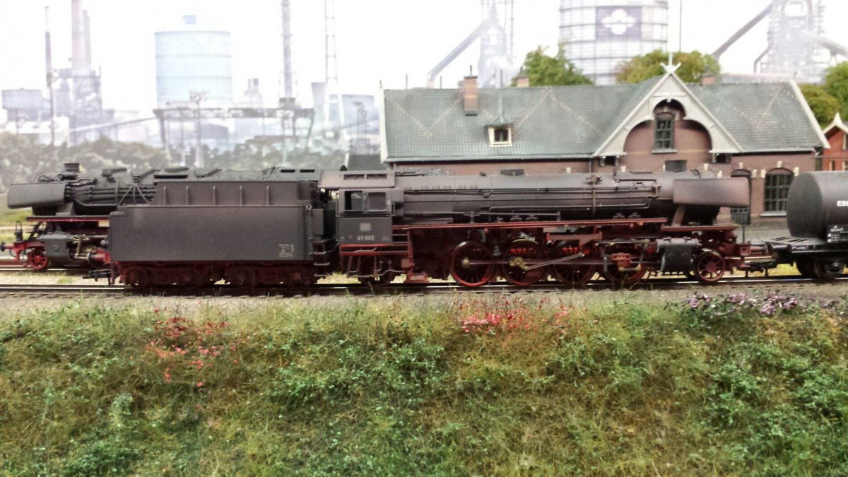

De BR41 met gemengde goederen trein in profiel voor het stationsgebouw met op de achtergrond de grote staal fabriek van Ausgheist.

Mooie 41 Timo. Zelf geweatherd? En zo ja hoe?
Groet, Ed

Nee, de BR41 van trix is vanaf fabriek geweatherd. Erg fraaie lok hoor!
Veel andere locs weather is wel zelf. Dat doe ik met pigment poeders van vallejo. Gewoon expirimenteren.
