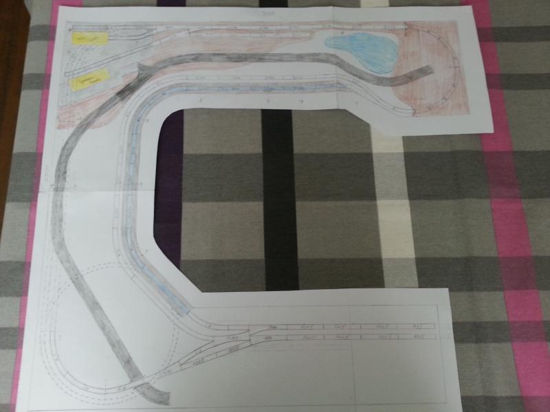

zo staat het er nu bij niet alles is precies op schaal maar zoizo het spoor wel. Is het zo een optie of tog nog wat aanpassen.
de stippelijn is het spoor onder de hoofdbaan. En naar het schaduwstation.
ik hoor het graag
groet Jaco

@Jaco
Als je dit ontworpen hebt met een programma, toen dan even een screenshot van het panplan. Dat maakt het iets makkelijker om je plan te evalueren en al dan niet opmerkingen te maken.
Nu is het achterste deel vrij tot niet zichtbaar.
Frans

Dat kopstation onderaan, daar kun je toch niet meer dan 1 lok met 1 personenwagon kwijt per spoor? Is dat allemaal niet een beetje kort? Ook dat extra inhaalspoortje parallel aan de kruiswissel lijkt me niet zinvol?
