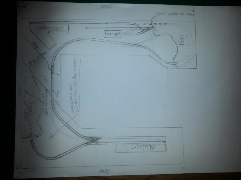

« Reactie #8 Gepost op: 19 July 2015, 00:14:27 »
Hier een eerste schets van mijn baanplan. Ik hoor graag  jullie neningen.
groet Jaco

« Reactie #9 Gepost op: 19 July 2015, 07:21:50 »
Geen slecht ontwerp. Voor de bogen zou ik een minimale straal van 420mm  aanhouden. Beter is om meer richting de 500mm te gaan. Voor de hellingen zou ik even dit artikel hellingen en Klimspiralen  bekijken. Dank dat je nu niet helemaal goed wegkomt.
Succes!
Groeten Ronald

Re: Mijn modelspoorbaan uit eigen fantasie
« Reactie #10 Gepost op: 19 July 2015, 08:40:26 »
Hallo Jaco
Heb ik het goed als ik zie dat de baan links onder de berg in verdwijnt en
helemaal langs de linkerkant onderdoor gaat naar het gestippelde stukje rechtsboven.
en dan aan de rechterkant voor uit de berg komt ?
Dat is een leuk stuk waarmee je suggereert dat de trein een hele tijd onderweg is.
Maar dan heb ik meteen de volgende vraag hoe zit het dan met het stuk rangeer terrein
links boven die ook rechts in de berg verdwijnt en waar komt die dan verder uit of zit er
in de berg rechts een wissel zodat het uitkomt op de zelfde baan hierboven al aangegeven
door mij.
Jouw station wordt due een soort kopstation (eindstation)
Hou er wel rekening mee dat de kruising met de 4 wissels een langer stuk nodig hebben dan
nu getekend.
Het is een leuke baan die niet te ingewikkeld is en ik me afvraag of je wel digitaal zou moeten rijden
kan altijd later nog toch.
Ik ga ervan uit dat je waarschijnlijk met niet meer dan twee à drie lok's gaat rijden.
Twee stuks die misschien wisselend van het station vertrekken en weer aankomen en één die rangeert ?
Nou ik ben benieuwd naar je antwoorden en verder het is een leuk begin waar je zeker veel
bouwplezier aan zal hebben.
gr,
Herwim
« Reactie #11 Gepost op: 19 July 2015, 09:13:33 »
Beste lezers.
Bedankt voor jullie tips hier kan ik weer een stap verder mee in de goede richting.  Voor het laten zakken naar het beneden spoor zal ik de berg wat groter gaan maken zodat ik de daling eerder kan gaan inzetten. En ik de stijging/daling van 3% voor ogen houd. En over het digitale reiden wou ik voor de multimouse gaan van roco. Ook ga ik het spoor nu zo uit tekenen dat ik uit kom met de wissels etc. Ook zal ik stukken flex rail gebruiken denk ik voor somige bochten.
Groet jaco
