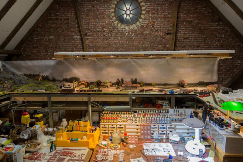

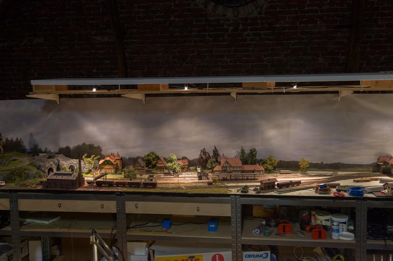

De achtergrond is klaar en hangt. In een apart draadje (Zeildoek als achtergrond) ben ik hier wat uitgebreider op in gegaan, nu enkele foto's als update van de baan. Komend weekeinde weer verder met de afwerking van de bovenzijde. Ik heb er weer zin in !
Groet Jan

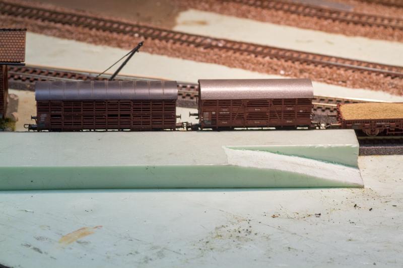

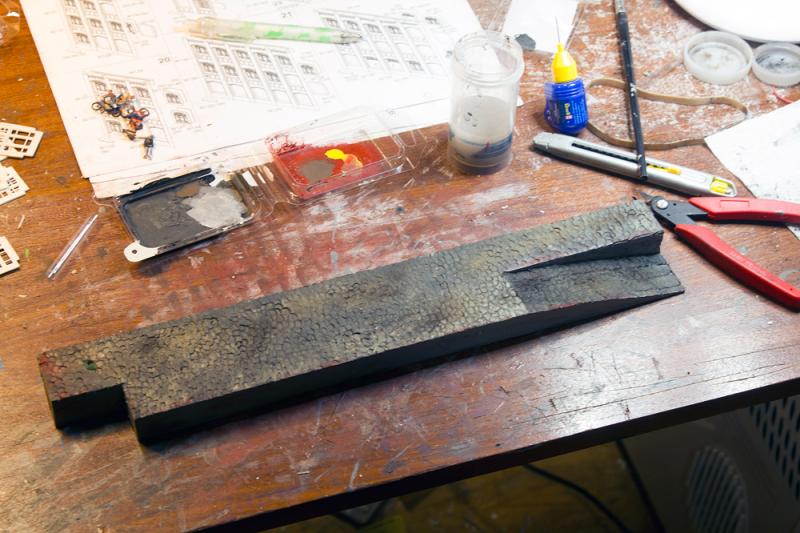

Gisteren begonnen met een nieuw stukje te ontwikkelen, een perron aan het einde van een van de spooraftakkingen. Begonnen met een groen stuk polystyreen in model te snijden.
Dan het geduldvragende werkje van het indrukken van het plaveisel, maar daardoor begint het wel te leven
En dan uiteraard het verven en op kleur brengen van het geheel met verf, poeders, potlood en uitwrijven, en hier het eerste resultaat
En inpassen op zijn uiteindelijke plek op de baan
tot dusverre de gang van zaken, misschien vanmiddag verder. Eerst hekjes schilderen en plaatsen.
Groet Jan

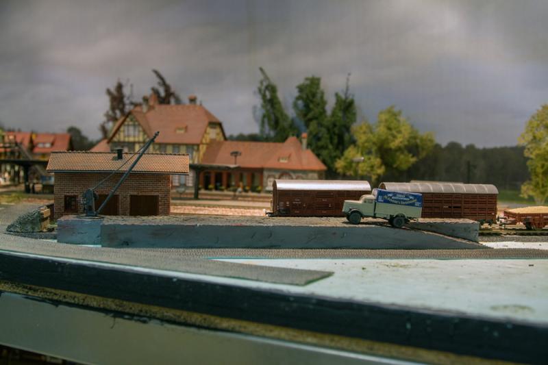

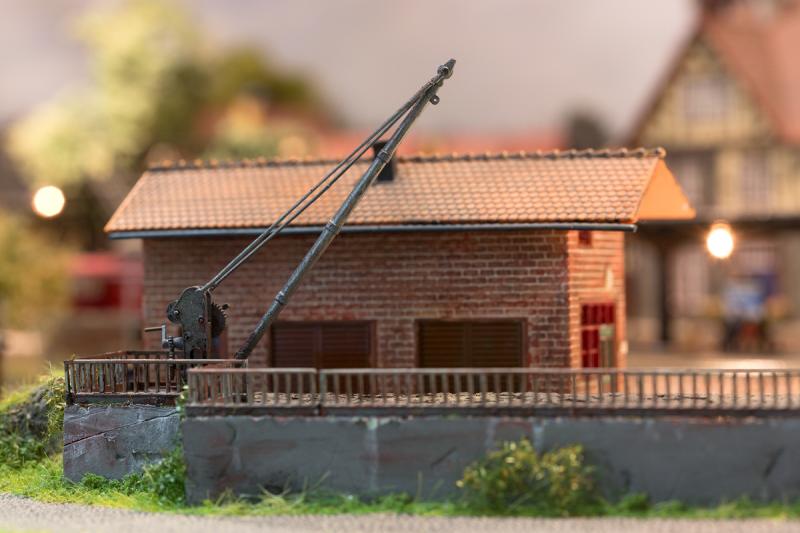

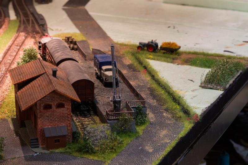

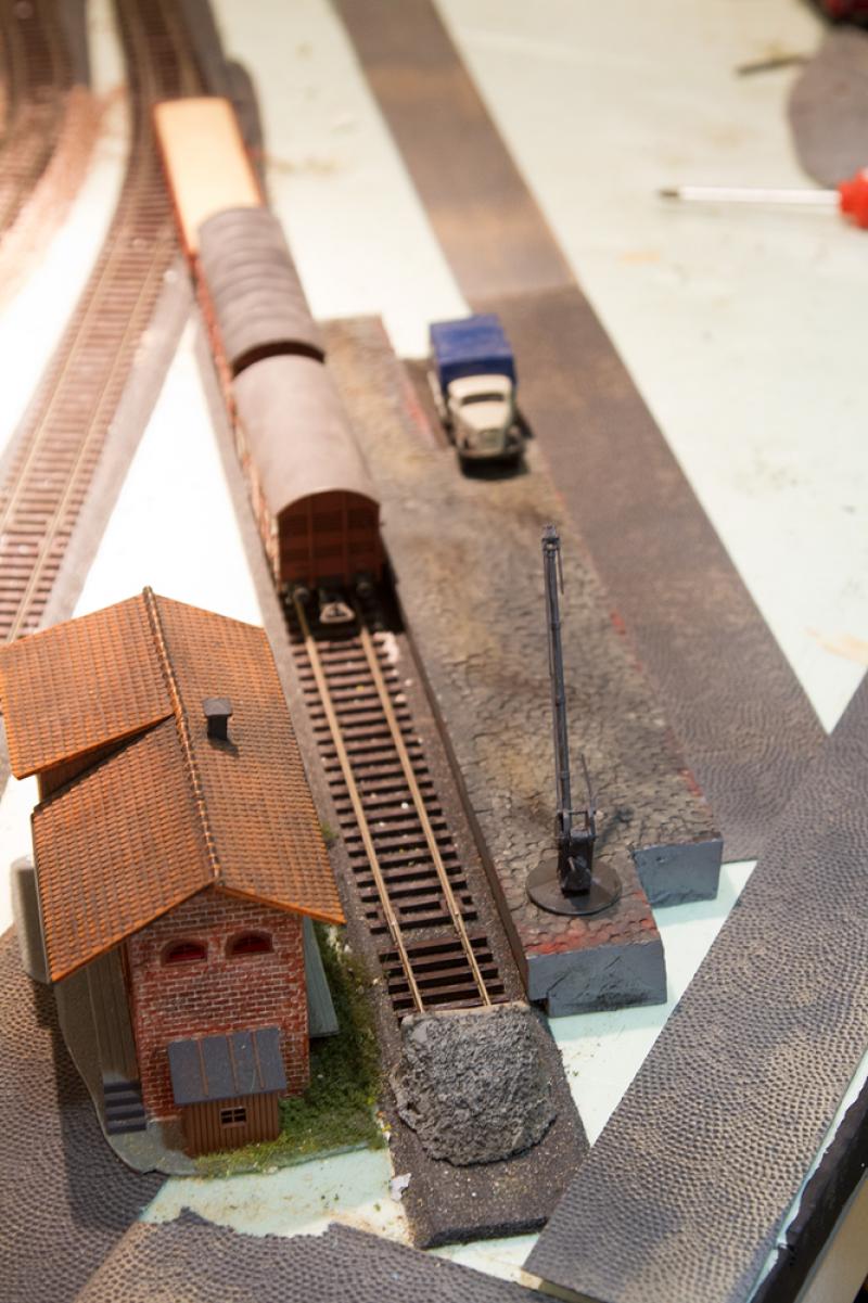

Ik ben weer een stukje verder met de opbouw van het goederenperron, de overslagkraan zit in elkaar en staat in de verf en het hekwerk is geplaatst en op kleur gebracht. Er moet nog een kabel en takelblok/takel aan, dat is de volgende klus. Moet echter een haak maken, de originele is ergens verdwenen. Maar het begint er op te lijken.
Direct naast het laadperron komt een volkstuintjescomplex, langs het spoor zoals zo vaak voorkomt. Hiervan heb ik de plattegrond gemaakt en het eerste tuinhuisje zit ook in elkaar en in de verf

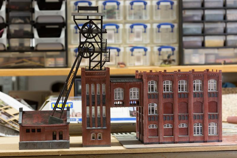

En tenslotte ben ik ook weer een stukje gevorderd met het mijngebouw. Dit project nadert langzaam zijn eindfase waarin alle details aangebracht moeten worden.
Binnenkort weer het vervolg van alle lopende projecten
groet Jan

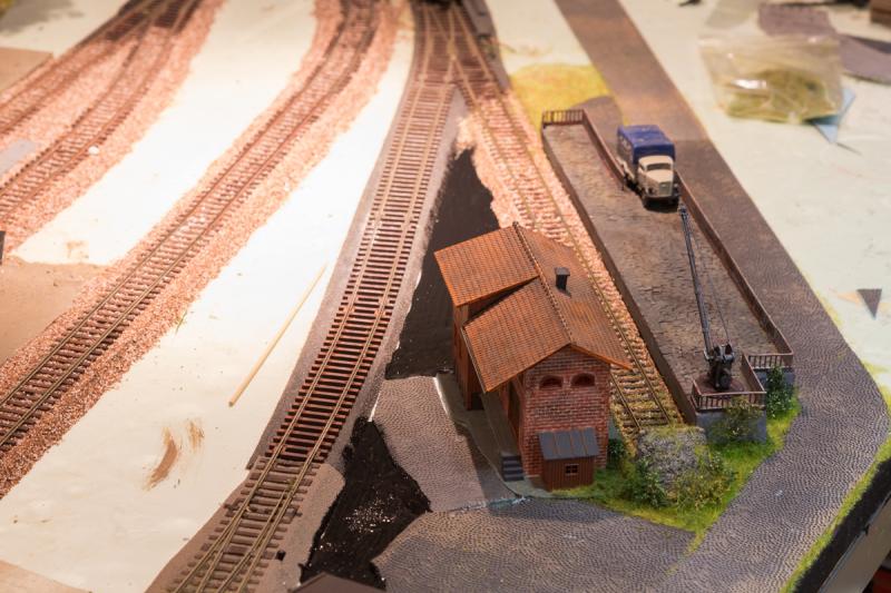

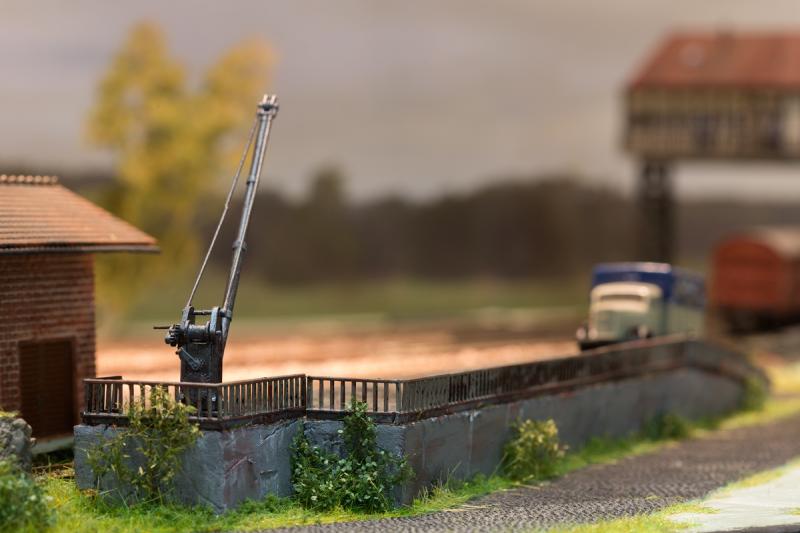

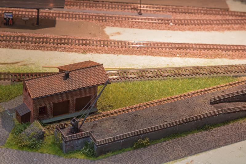

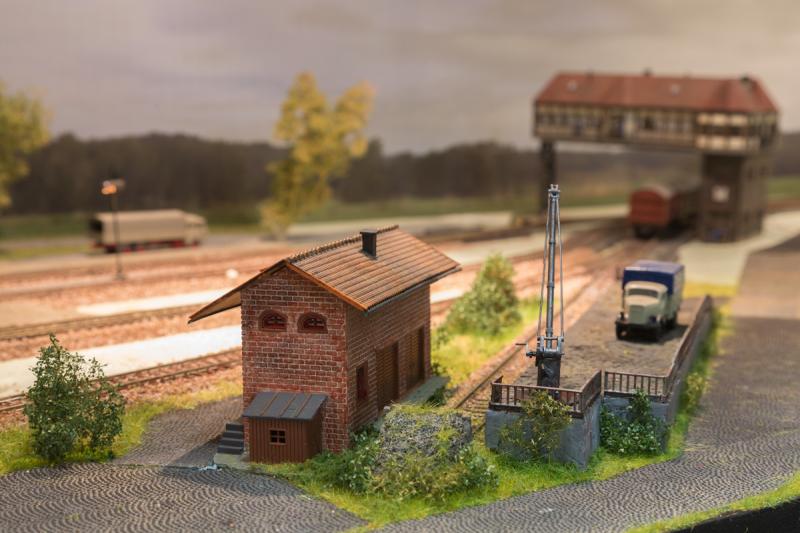

Vanmiddag verder gegaan met het laadperron. Stukje straaatwerk aangebracht. De omgeving van het laadgebouw met zwarte schoolbordverf ingesmeerd.
Daarna met de grasmaster de eerste lagen gras aangebracht
En tenslotte met enkele kleine struiken de aankleding verder gedaan, tevens het spoor van een bedding met steenslag voorzien
Het begint er weer op te lijken. Weet je wat ik nu zo leuk vind, op foto's vallen altijd allerlei zaken op die je in het echie nog niet gezien had. Details die anders moeten, kleuren die niet kloppen, weathering dat ontbreekt of juist overdone is. Grappig.

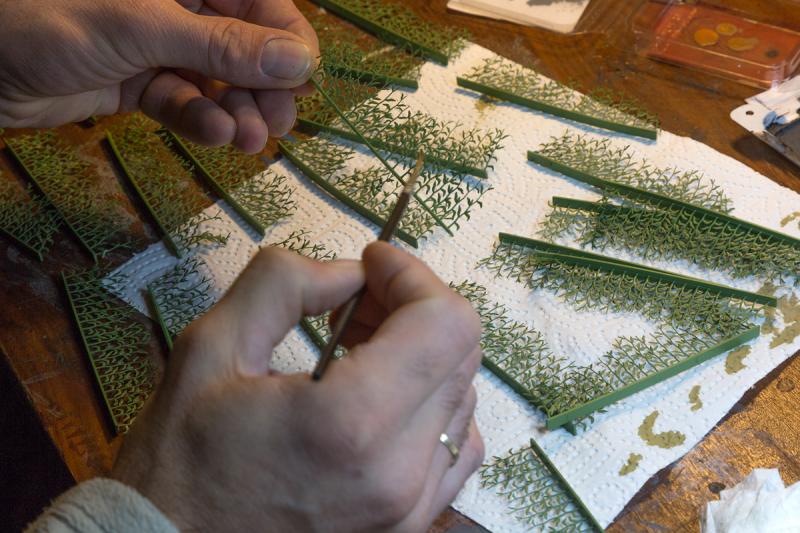

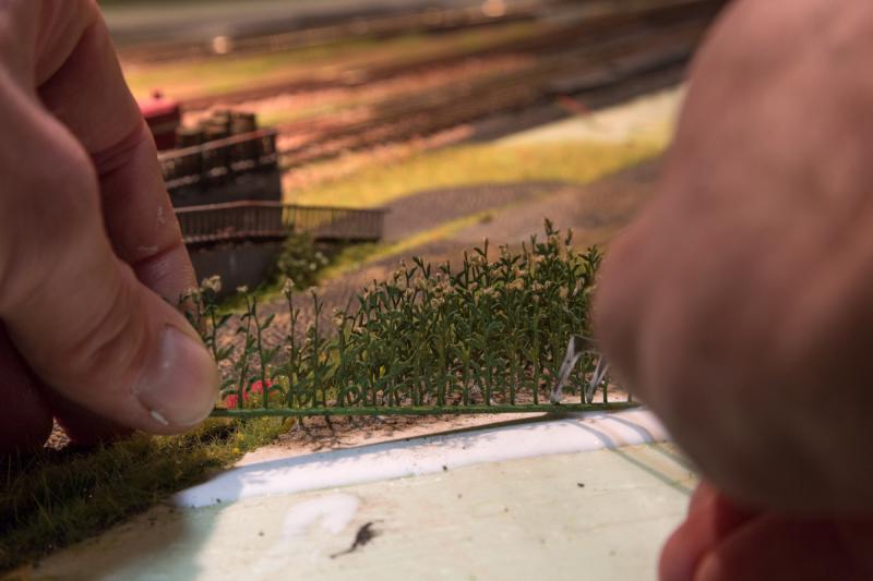

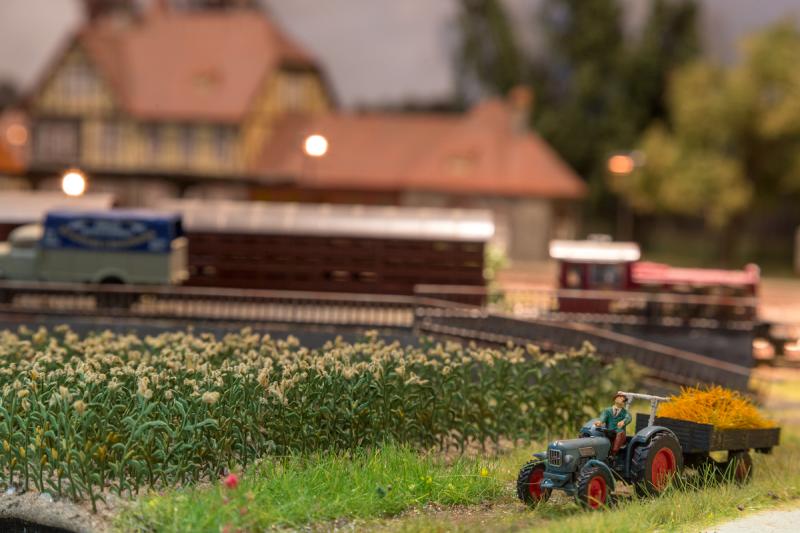

Vandaag boer geworden, binnen 1 dag, mais gezaaid en zien groeien. Ben begonnen met alle maisdelen camouflagegroen te spuiten. Daarna met camelbruin vlekken gedrybrush, wat zwarte spikkels aangebracht en vervolgens de kolven geel/bruin/beige geschilderd. Tenslotte de boventopjes in de houtlijm gedoopt en deze in heel fijn zaagsel gedrukt om de bloeitoppen na te bootsen. Dan een dikke lijmlaag op de ondergrond, hierop stukje voor stukje de maisplanten aangebracht en vervolgens met gedroogde zwarte aarde omgeven. En uiteindelijk het resultaat, ik vind het heel aardig op een maisveld lijken, ben er prima tevreden over.
