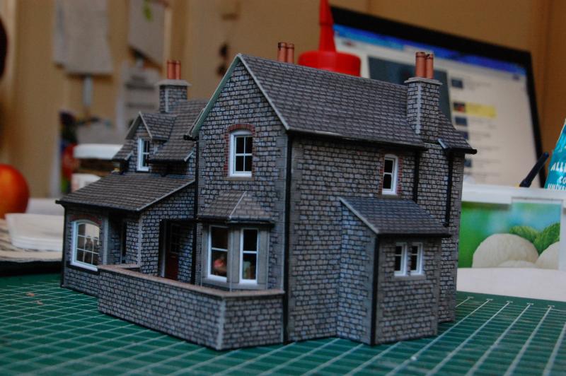

De Inn beschikt ook over een lounge:
Hier kunnen de gasten rustig zitten en een boekje lezen bij de haard. Zoals je ziet, werd hier de muur doorgebroken. Ziet er nu niet uit maar komt straks wel weer goed.
Alleen rechts, onder het portret van Bob de Bouwer Concrete Bob MacAlpine) is nog wat loze ruimte.
Een dressoir? Een boekenkast?
Nee; een piano. In elkaar gejensd van stukjes schuimkarton:
Waar de muur is doorgebroken bevindt zich een aanbouw. Hier komt de carvery annex ontbijtruimte van het hotel:
Nu het geheel ff in elkaar steken, en dan nog zelf de waterafvoer maken uit styreenstukkies:
Het dak zit nog los, zodat het interieur min of meer bereikbaar blijft, mocht er een poppetje zich lamdrinken en omlazeren (komt in de beste families voor, zelfs in de familie Preiser.)
