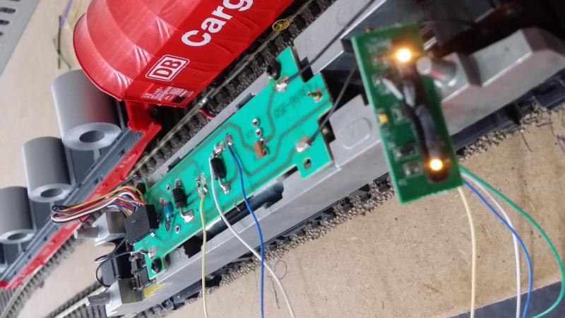

Ik Heb vorige jaar een mooie ROCO 1602 Schiphol van iemand van forum over genomen. Daar was niks mis mee mooie loc enz. maar ik wilde daar graag van Digikeijs ledjes in zetten. Maar nu doet het volgende op...
Ik heb de ledjes gesoldeert volgens de beschrijving die er bij zit, maar op 1 of andere manier wil de rijverlichting niet wisselen. Als ik ook met een multimeter meet op de aansluit punten dan wisselt er ook geen spanning. het maakt op die punten dus niet uit of je vooruit of achteruit rijdt er blijf 15V dc ongeveer op staan.
Ik ben toen proberen stap voor stap terug te werken en te kijken of ik iets verkeerds heb gedaan. Helaas ben ik er nog niet aan uit gekomen. Ik heb Digikeijs ook een mail gestuurd met de zelfde vraag, maar ja geduld he.... misschien dat iemand van hier gelijk ziet wat ik verkeert doe ;) ...
Hier wat foto ter verduidelijking.
Hier de printjes voor bereid.
Hier zie je overzicht van de loc. de draden van 1 print zijn gesoldeert exclusief het rangeer licht
Hier de loc op het spoor met 1 printje aangesloten

Op de middelste foto heb je een witte en gele draad op de zelfde baan gesoldeerd.
Moet een van de twee niet bij de andere condensator, links?
Als ik t ff zo snel bekijk zonder de gebruiksaanwijzing te lezen  ;D

Dave, even een brilletje kopen. Baantje is doorboord.
Zo te zien zit alle draden op de juiste plek.
Zou zo moeten werken.
Het baantje is wel doorboord maar het lijkt erop dat het niet helemaal is. Aan beide zijden bij alle twee de gaatjes lijkt er nog metaal naast te zitten. Ik zou eerst die gaatjes nog eens beter nakijken.
Groet Ronald.

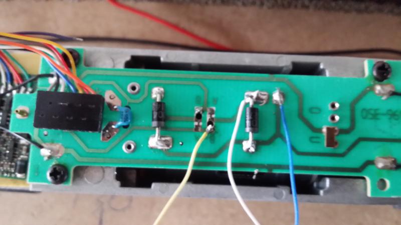

Zo zit het in mijn loc aangesloten (en als 2e hands zo gekocht). Er is geen enkel baantje doorgehaald. Voor de foto heb ik even de decoder losgemaakt.
Er zat maar 1 printje in, omdat deze loc altijd in dezelfde richting reed en nu ook rijdt met goederenwagons.
Als test heb ik hem toch even in de andere richting laten lopen: keurig rood aan de achterkant.
Groet, Martin.
EDIT: waar zit trouwens de groene draad aan? Die zie ik niet op jouw foto's.

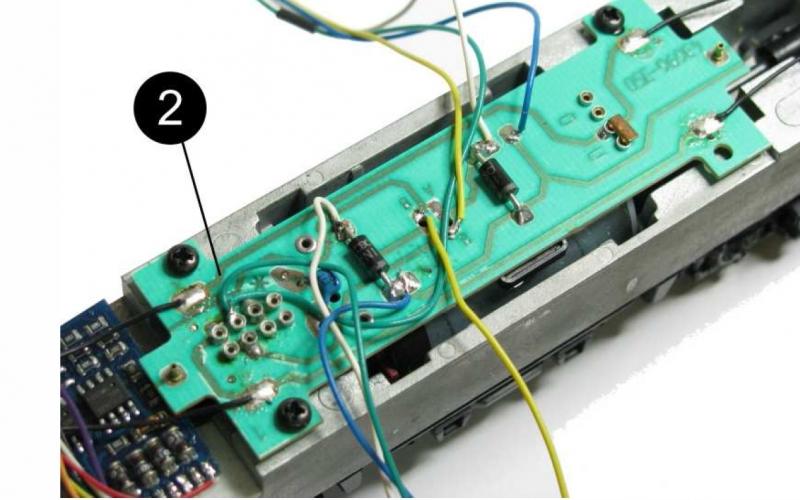

Precies, voor digitaal moet de groene draad op F1. Punt twee van de decoder. Steek er effe een cocktailprikker in zodat hij niet volloopt met tin tijdens het solderen.
(Foto uit de digirails handleiding.)
Er moet niets  ;D
Hoef je alleen te doen als je de rangeerverlichting afzonderlijk wilt kunnen schakelen.
Zonder werkt het met de witte, gele en blauwe draad prima. Dan heb je gewoon sluit/front verlichting met de rijrichting wisselend.

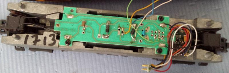

Ik ben weer even verder aan zoeken geweest.
Allereerst briljant idee van de sate prikker! Had ik flink mee zitte klooie.
Ik heb een decoder uitgewisselt. Dit maakte geen verschil.
Daarna heb ik eerst het sluitsein (wit) los gesoldeert. Wit bleeft continue branden....
Daarna wit terug gesoldeert en geel los. Sluitsein werkte na behoren. Dus het zit echt in frontsein....
Ik heb doorgemeten geen verbindingen kunnen meten... jullie nog ideeën?
