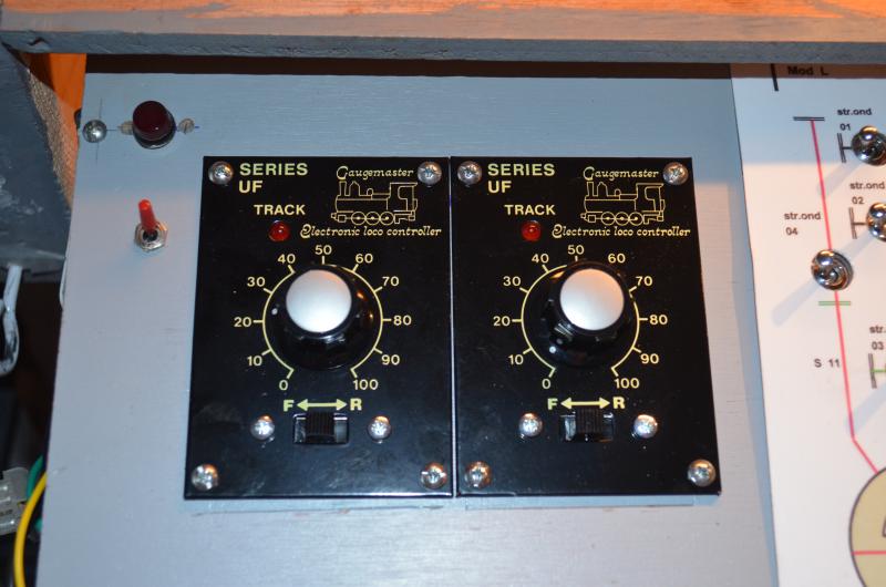

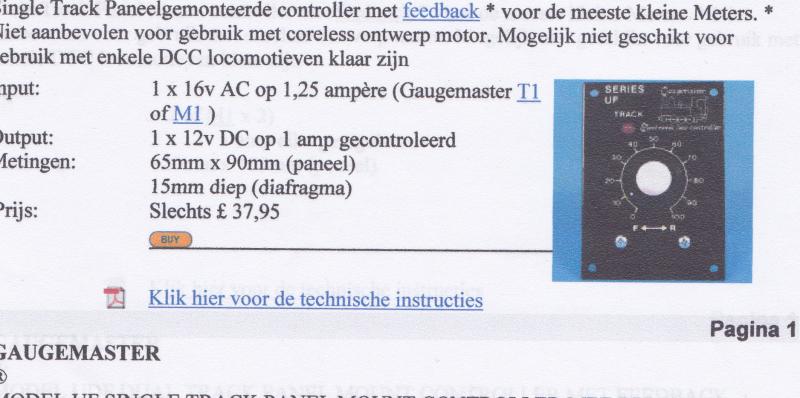

Ik zelf rij al een paar jaar Analoog en ook met pulsbreedteregeling.
Hiervoor heb ik 2 Gauge regelaars aangeschaft bij GM&S Piet Peetoom.
Ze werken uitstekend misschien heb je hier wat aan.

Die gaugemasters zijn goed bruikbaar, maar als je ze nieuw koopt toch wel een aardige investering.
Tweedehands valt er ook nog wel eens wat te scoren:
Ik heb 2 jaar geleden in Houten drie Amerikaanse regelaars op de kop getikt voor totaal 20 Euro (Tech II 2500 van MRC). Ze waren ongetest en zonder garantie; maar bleken het gewoon goed te doen.
Enige kleine nadeel dat ze 100 Volt vragen, maar aangezien ik ook divers "domestic" Japans spul in huis heb, had ik nog wel een trafootje liggen, en een verdeeldoosje voor platte stekkers.
De 3 MRC's gebruik ik op mijn modelbaan, de zelf gebouwde RailHobby op mijn testbaantje.
Met die MRC's valt ook goed te kruipen, en bovendien hebben ze massa simulatie.
