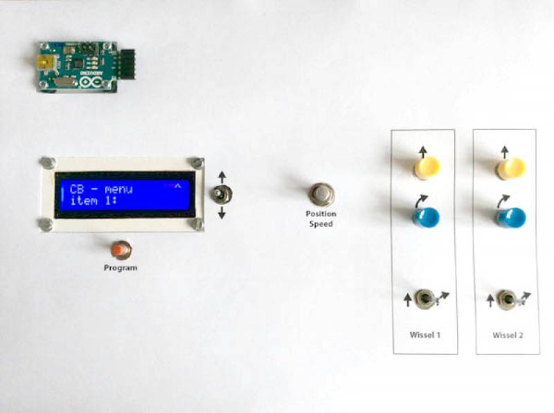

Een eigen ontwerp servo-besturing, de hardware en een eenvoudige Arduino sketch met hard gecodeerde firmware. Zelfs delay() ergens voor gebruikt. Dat moet natuurlijk beter opgelost worden.
Hoe ga ik dit realiseren
Allereerst wil ik mijn eigen servo besturing met een aangepaste versie van de AdServo-firmware laten werken. Dat is me deels al gelukt. Ik heb e.e.a. opgebouwd in een proefopstelling (zie onderstaande foto). Daarmee ga ik alle servo dingen testen.
Als dat klaar is, dan komt de "rijregelaar" aan de beurt.
Wordt dit een project zoals BNLS/RCU boosterhub
Absoluut niet, ik heb geen behoefte om te gaan "handelen". Ik ga wel alles met jullie delen. Als er hardware ontworpen is, komen daar Eagle- en CAM-files van op deze plek beschikbaar. Code voor de Arduino natuurlijk ook.
In de volgende posts, stapsgewijs wat er al is. En daarna in een lager tempo wat volgt.
groet Cees

Die print van mijn eerste post is nog niet helemaal zoals ik 'm in gedachten had. Timo (die van de "adServo") heeft naar mijn schema en opzet gekeken en een aantal opmerkingen gemaakt, die ik inmiddels in mijn schema heb verwerkt (zie afbeelding onderaan). De print gaat daarmee ook nog veranderen.
De firmware voor de APM, die ik in eerste instantie gemaakt had ziet er uit als volgt:
 S e r v o   W i s s e l S t e l l e r
   Testprogramma voor het omzetten van een modelspoorwissel m.b.v.
   een modelbouw servo.
   Te testen:
   - 2 losse drukknoppen voor recht en afbuigend
   - 2 optocoupler ingangen; funtioneel als schakelaar, bedoeld
     voor besturing vanuit HCC!m-systeem of Dinamo OC32
   - 1 van de optocouplers moet later ook DCC kunnen verwerken
   Er wordt gebruik gemaakt van 2 servo's
   Ten behoeve van hartstukpolarisatie zijn er per servo 2 relais
   Werking per wissel:
   - na een wisselcommando valt eerst het aangetrokken relais af
   - daarna loopt het wissel om (servo)
   - dan komt het andere relais op
   Bij opstarten gebeurt er niets. Het hartstuk van het wissel heeft
   geen spanning en de servo staat in een ongedefinieerde stand.
   De gebruikte Arduino is een Pro Mini, 5V met ATmega328.
   Gebruikte libraries en voorbeelden:
   - code uit het Debounce-voorbeeld bestand van Arduino.cc
     http://www.arduino.cc/en/Tutorial/Debounce
   - Servo library uit Arduino - omgeving
   - adServo van Timo Engelgeer
   Created:   30-04-2015
   By:        Cees Baarda
   Modified:
   By:

In de eerste post heb je mijn proefopstelling gezien met een provisorisch toetsenbordje om de servo's en relais te bedienen. Dezelfde toetsen gebruikt de adServo-firmware om de eindstanden en de draaisnelheid van de servo's in te stellen.
Voor een ander doel heb ik een schakelaar paneeltje gemaakt (foto). Door een overlay op een A4 is die ook goed bruikbaar voor de adServo. Ik gebruik dan niet alles, maar wie weet. De draaiknop, die je in het midden ziet is nu een potentiometer. Dat zou in de toekomst best wel eens een quadrature encoder kunnen worden (zo'n ding dat je eindeloos kunt doordraaien). Het display heeft nog geen functie.
groet Cees

Bezig met het maken van een apart ijkspoor t.b.v. Koploper of iTrain.

Ik maak gebruik van 2 bakjes van een andere demobaan met een keer driehoek. De hardware voor de bediening van de wissels en het rijden met een computer is al aanwezig (zie de tweede foto). Op de plek van de rode stip zal een ontkoppelaar komen, die wordt ook uitgevoerd met een servo. De wagens en lok krijgen profi-koppelingen. De rails is Peco N code 55 en de wissels hebben een metalen hartstuk.
Er is inmiddels ook een soort principe schema van de opbouw van de aansturing:
De beide servostellers worden mijn eigen interpretatie van de AdServo, die ik al in een eerdere post liet zien. De rijregelaar wordt ook gemaakt op basis van een Arduino Pro Mini. De wissels en de ontkoppelaar zullen bediend worden met een schakelaar.  De rijregelaar krijgt slechts 3 knoppen. Voor rangeren ga ik gebruik maken van lage snelheden en de optrek- en remvertraging van de decoder in de lok. Zoals je  ziet wordt het totale handbediening en dat lijkt me voor deze spelsituatie ook de mooiste oplossing.
groet, Cees.
