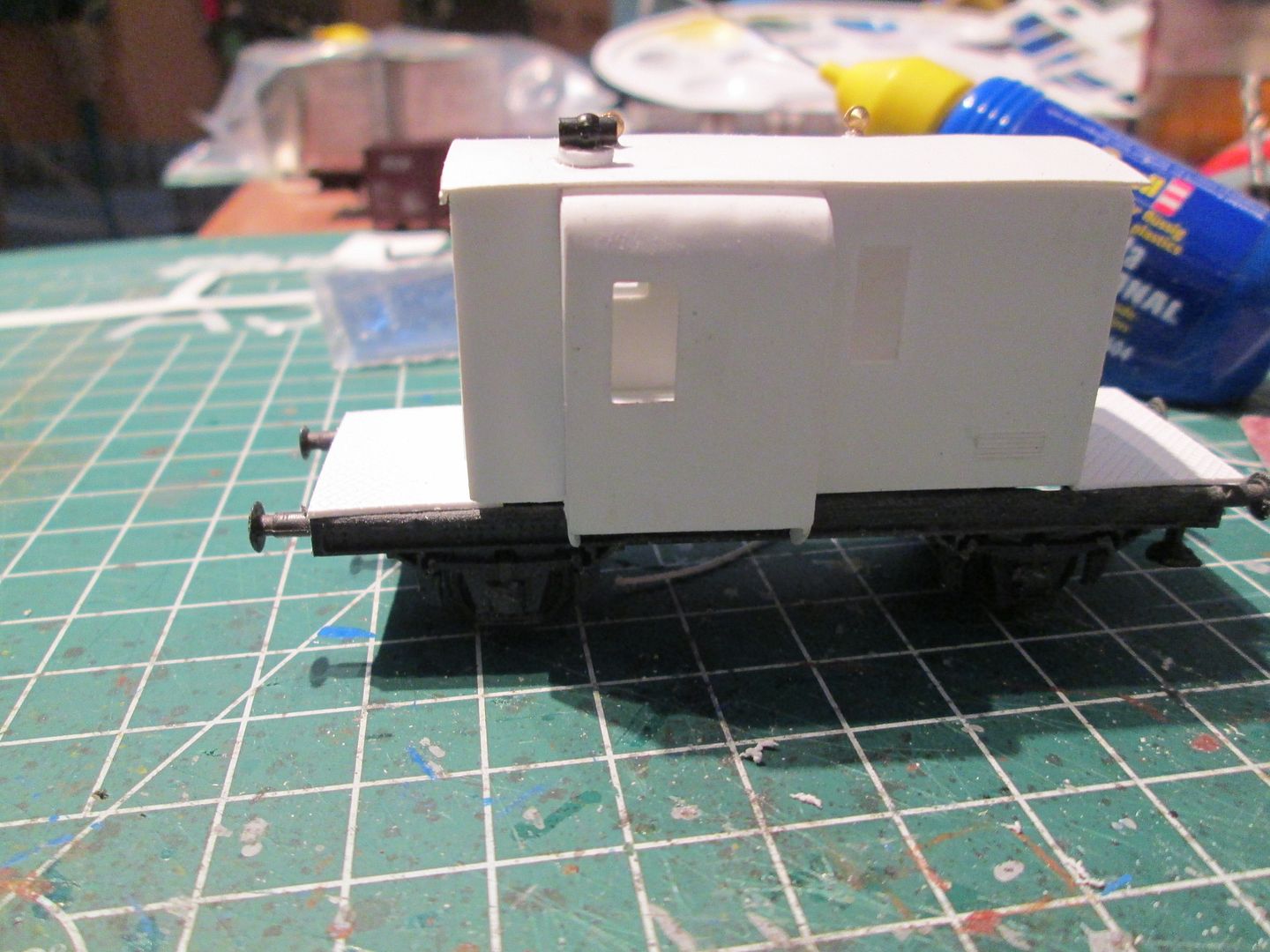

(y)Mooi Ronald, wel uitkijken met het lijmen van het dak is erg dun en staat onder druk. Olba gebruiken ipv oplosser. Anders krijg je
dit
. Is weliswaar een van mijn eerste bouwsels en had toen totaal geen ervaring met styreen

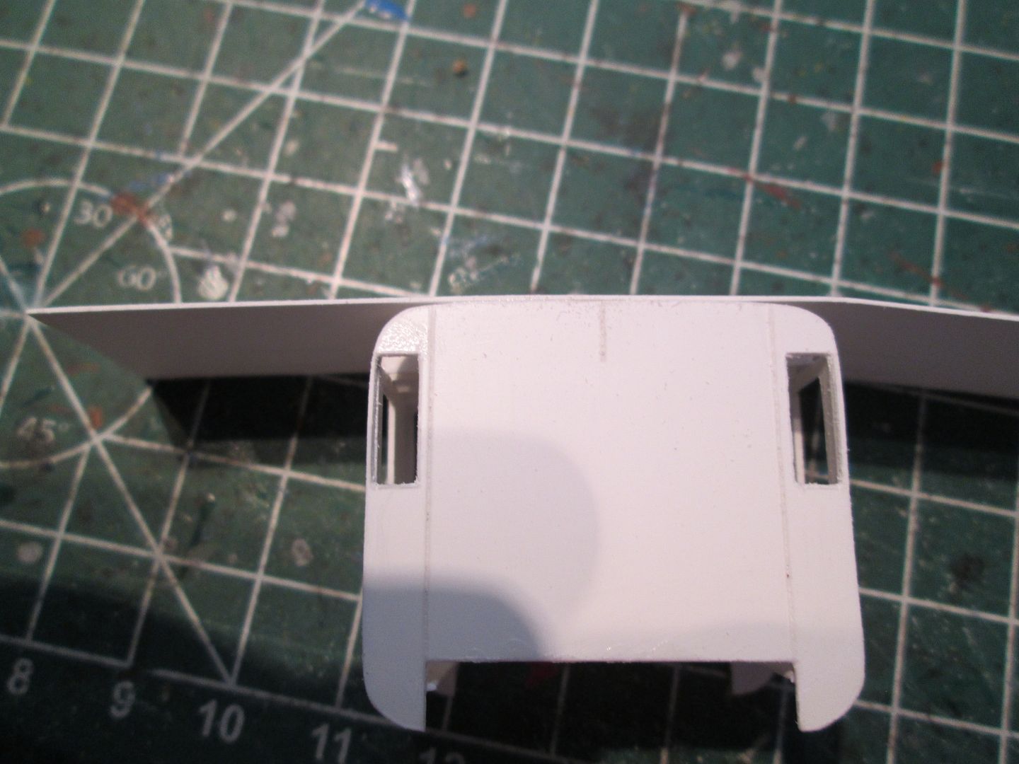

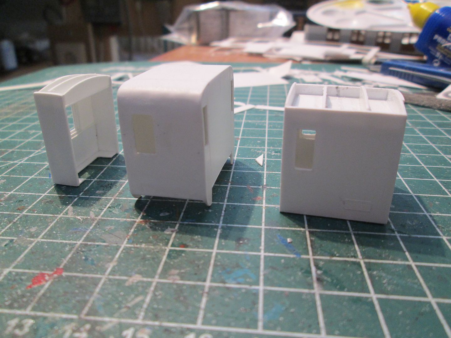

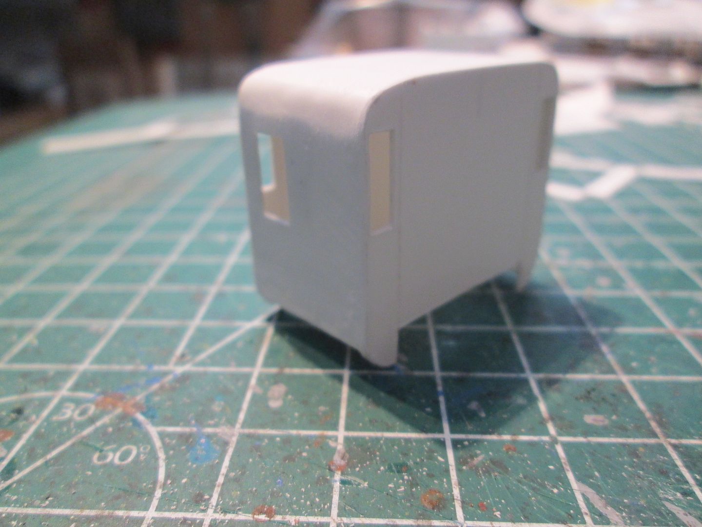

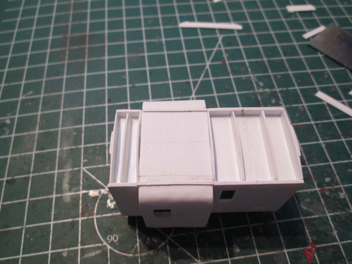

Verder met het dak.
Over het dak loopt een lijn, deze moet gelijk lopen met de lijntjes op het tussenstuk.
Na het uitharden kunnen de ramen uitgesneden worden. Het is mogelijk dat het dak iets oversteekt, deze kan voorzichtig weg geschuurd worden zodat het mooi aansluit met de wand.
Nu kunnen de delen samengevoegd worden.
Als alles goed is uitgehard gaan we het dak even schuren zodat de ronding mooi egaal wordt en er straks geen kieren ontstaan als het dak wordt vastgelijmd.
Ook lijmen we 2 stripjes styreen op het middenstuk ter ondersteuning van het dak.
Even passen en het begint op een Dg te lijken.
Grt, Ronald.

Ziet er al goed uit .
Maar even over dat uitharden , trek daar voldoende tijd voor uit .
Het kan zo maar een paar maanden duren voordat ingesloten lijm volledig is uitgehard.
En dat weet ik uit ervaring.

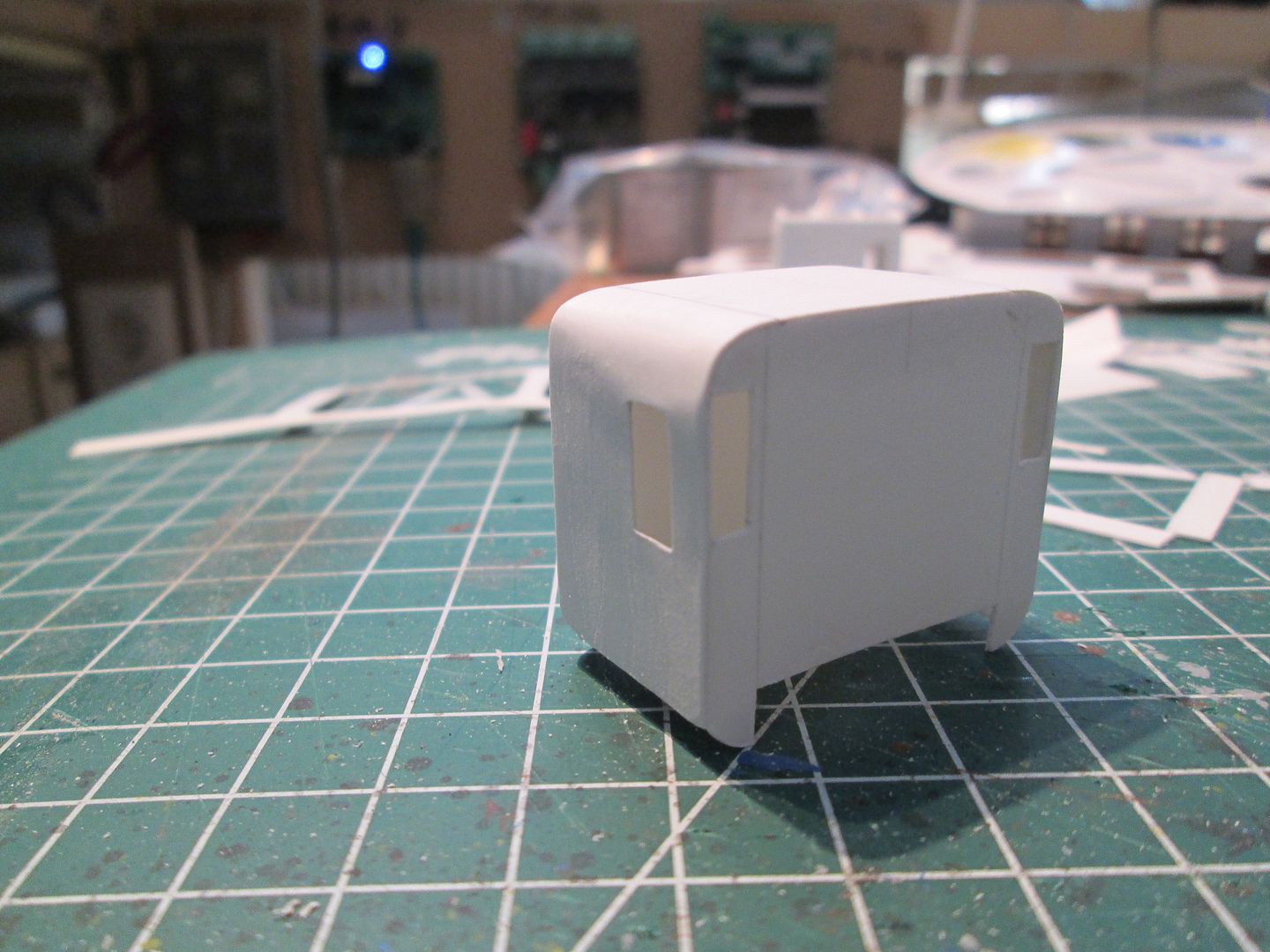

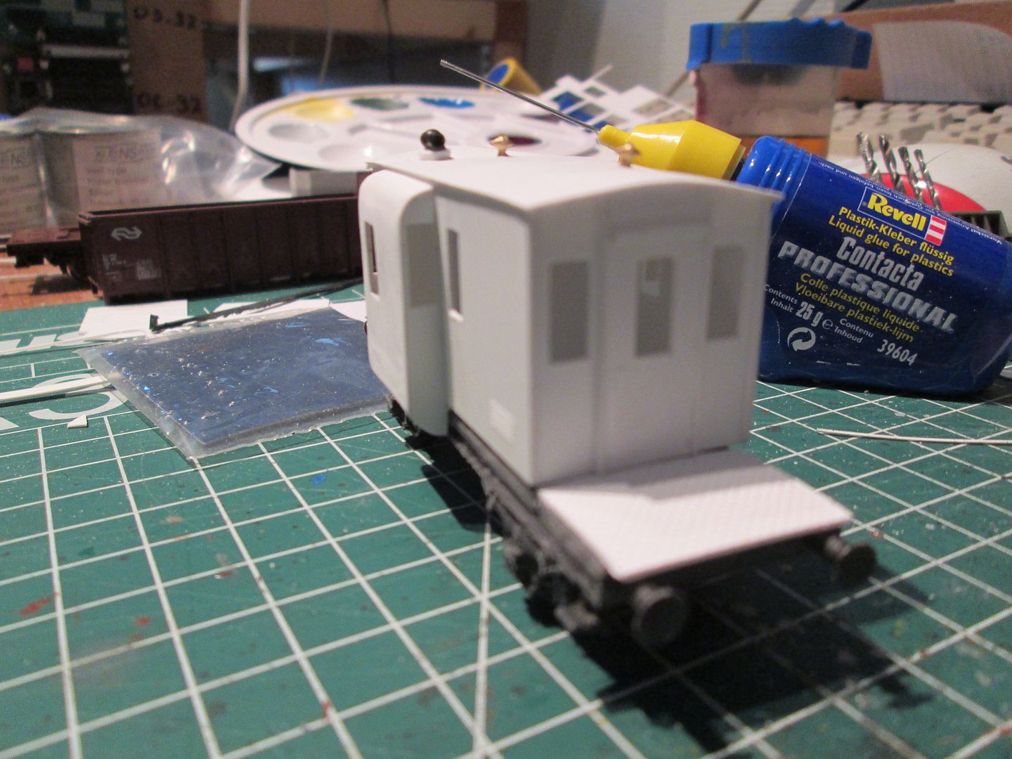

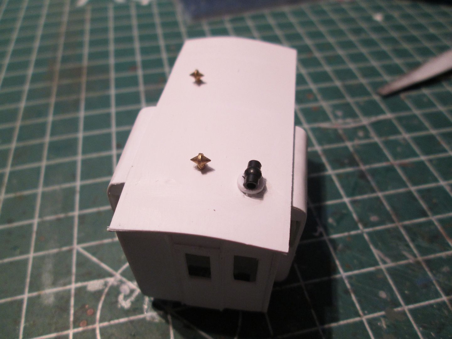

Verder met het dak. Op de plot van het dak zitten lijntjes die de buitenkant van het dak aangeven.
Het resultaat na een ochtend uitharden.
Het dak zal iets oversteken en met een stukje styreen maken we een overstekende rand.
Op de wand zit een gegraveerd ventilatierooster, hierachter zit het toilet.
Hierboven komt een torpedo ventilator. De torpedo ventilatoren zijn van Philotrain maar zijn ook te maken uit 2 halve op elkaar geplakte Mastica ventilatoren. De Dg had ook een kachel en uit een stukje styreen een Plan D kachelpijp.
Even een proefpassing op het onderstel.

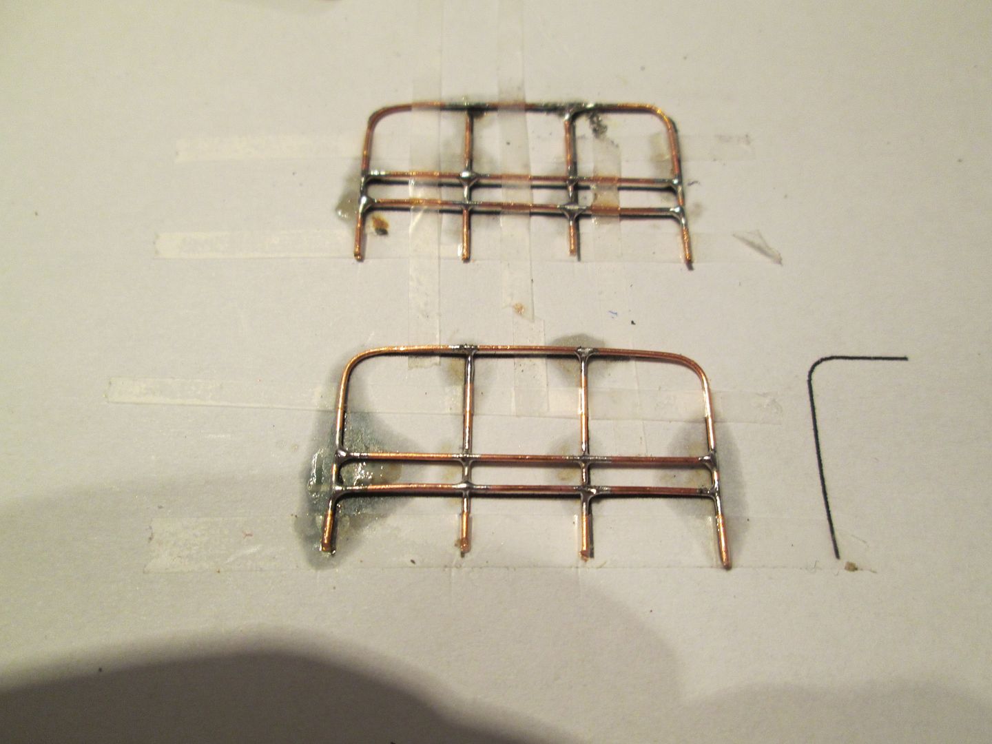

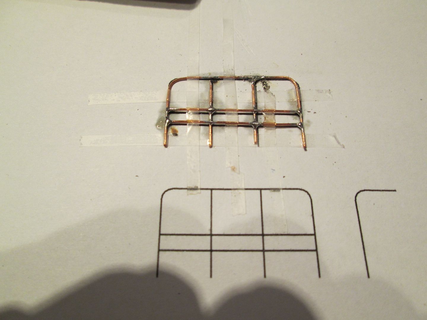

Op de site van Sleutelspoor heb ik bovenstaande tekening gedownload en uitgeprint om straks het hekwerk te maken. Update volgt later.
Grt, Ronald.

Verder met prutsen, hekwerkjes bakken.

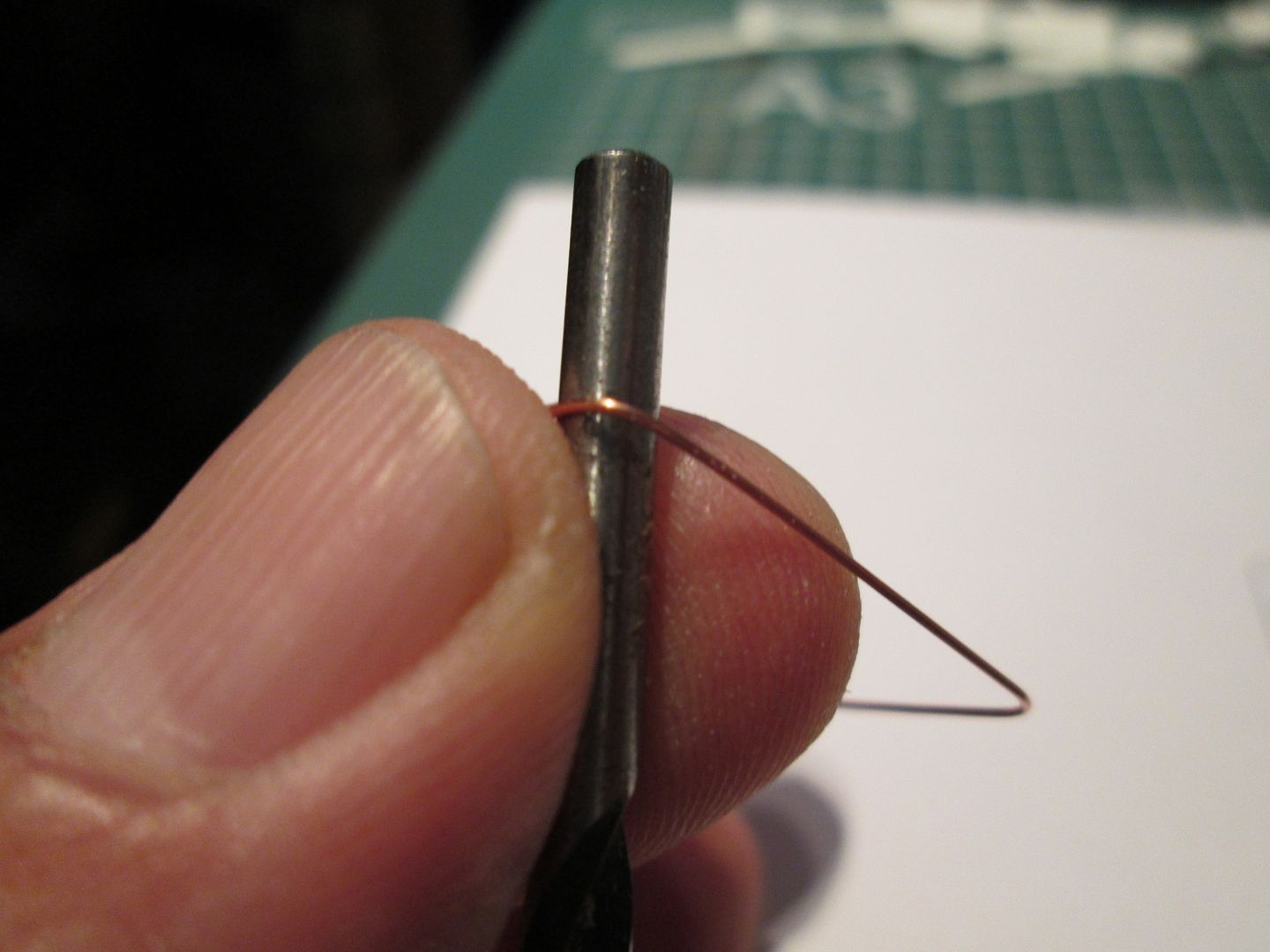

De hekken maak ik van dun koperdraad afkomstig uit datakabels. Boortje van 4 mm is als buigmal gebruikt.
Alle benodigdheden op het voorbeeld geplakt en bakken maar. Resultaat na enige tijd.
Beide hekken zijn nu klaar.

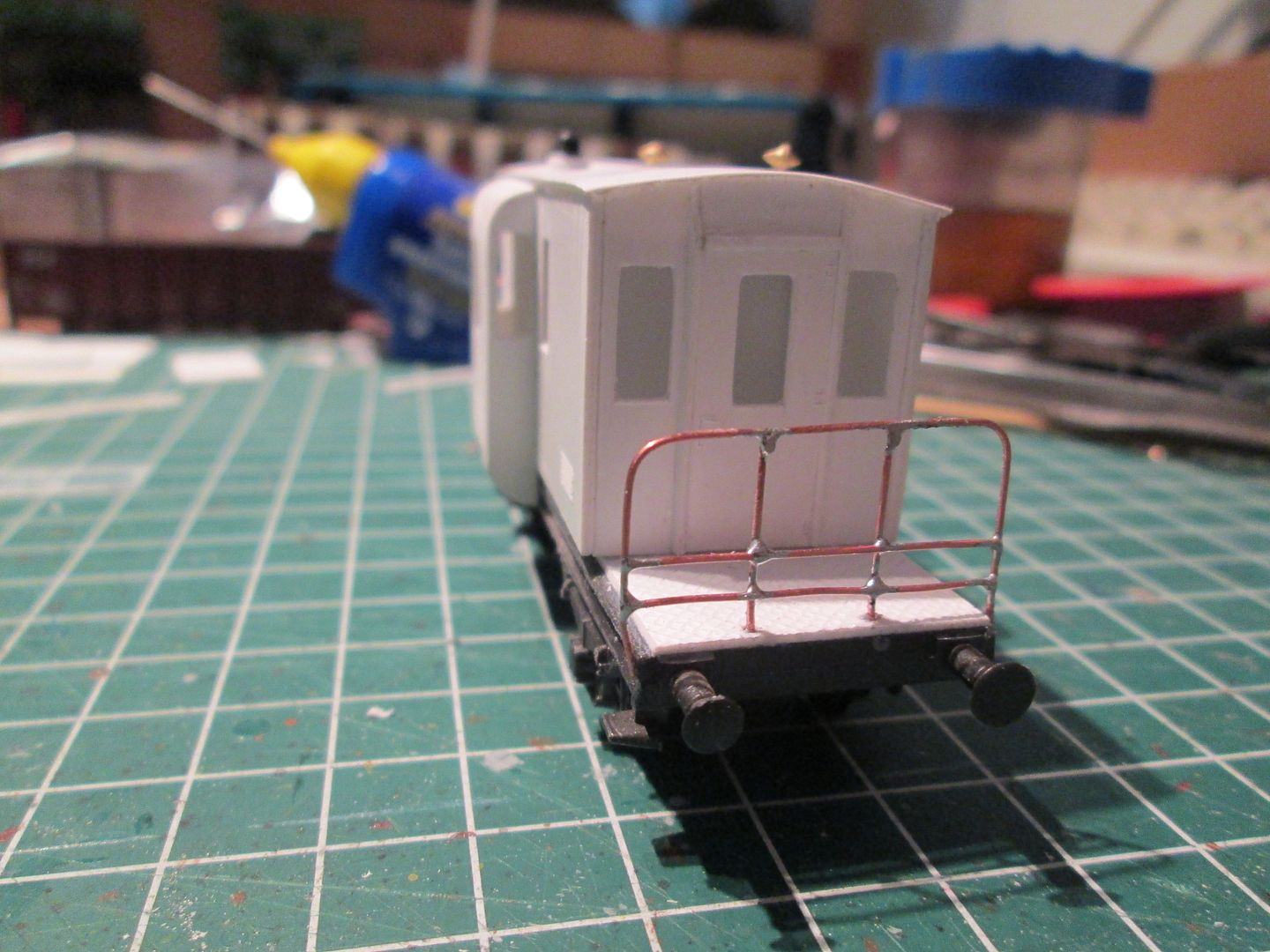

Eerst kleine gaatjes in de bufferbalk geboord en vast gezet met secondelijm. Gelijk de traanplaten op hun plek gelijmd.
Het begint nu echt op een Dg te lijken. Volgende stap is de spuit erover halen met primer.
Bak en onderstel in de primer. Hmm, hekwerk is wat verbogen, straks als de boel droog is voorzichtig terug buigen.
Grt, Ronald.

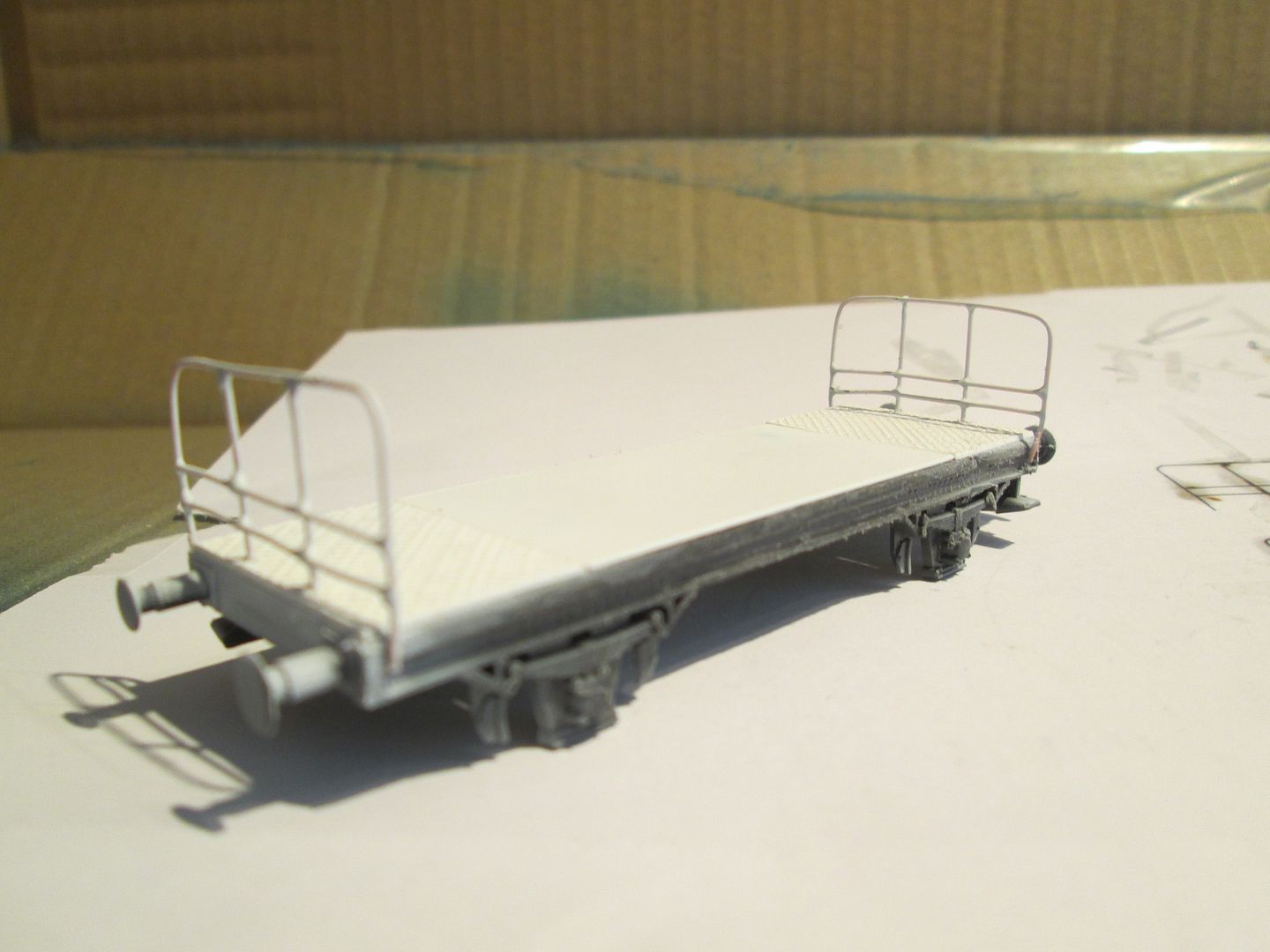

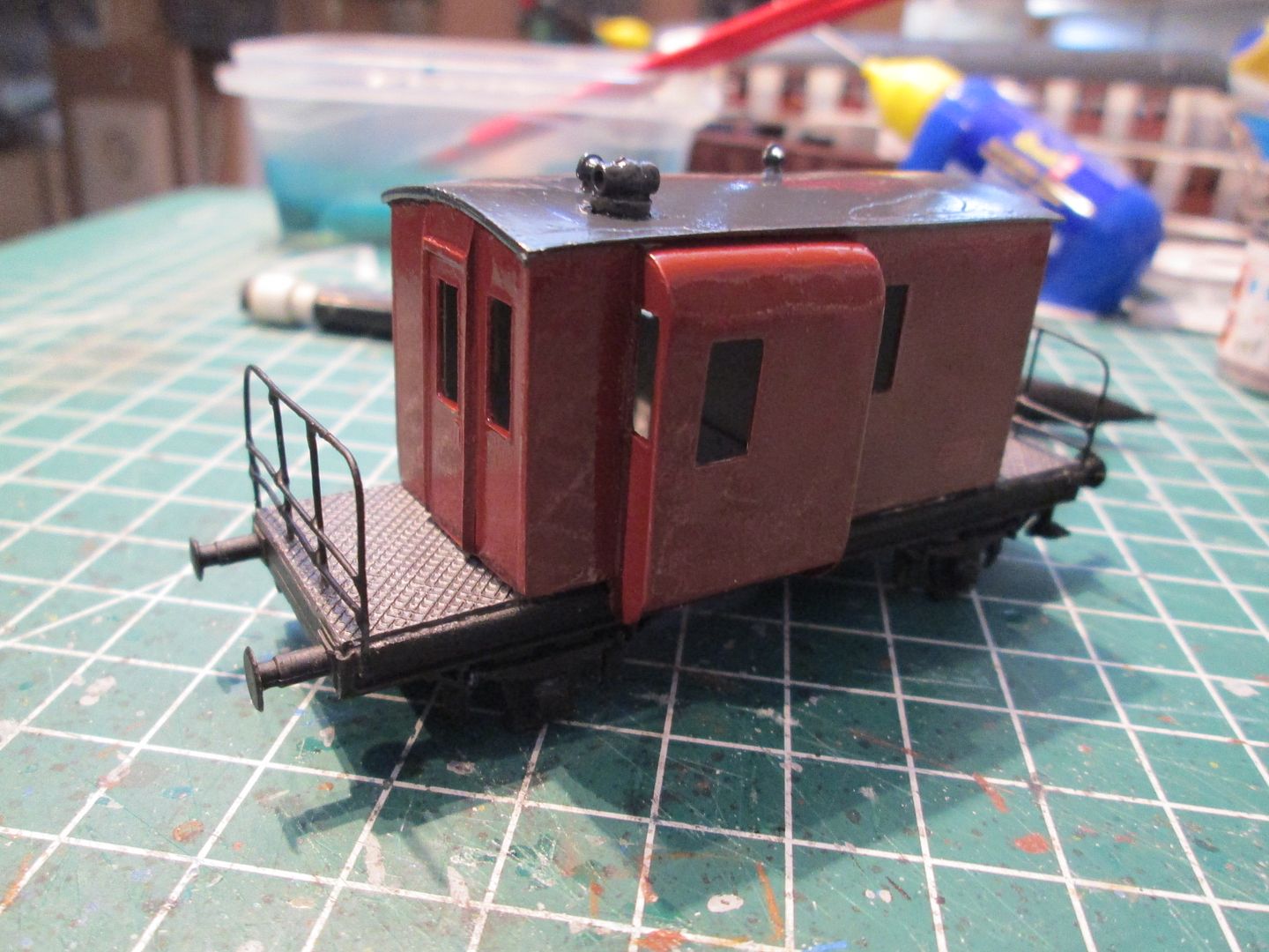

Even met de luchtspuit in de weer geweest.
Morgen weer verder, eerst drogen en met 1:1 treintjes spelen.
Grt, Ronald.

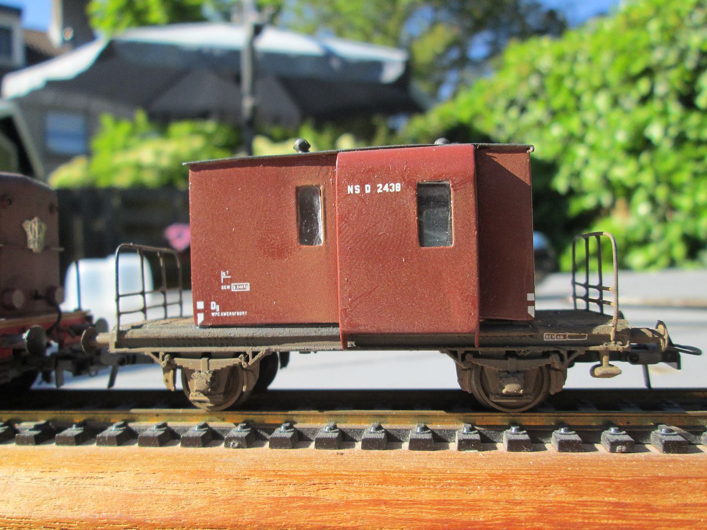

Nu de verf erop zit verder met de decals, KleiNSpoor nr. 39.
Gelijk de ramen iets aangezet met bruin, zodra dit droog is de matte lak erover gehaald.
Nu de matte lak aan het drogen is kan ik het onderstel met de luchtspuit gebruikerssporen geven.
Eindresultaat.
Grt, Ronald.

Nou......knap karretje geworden hoor
Moet er zelf nog 1 hebben liggen in deels gebouwd/ontbinding.
Waarom gebruik je matte lak?
Ik zag toen ik met matte lak spoot, altijd na verloop van tijd er vingers op!
Zodoende ben ik van de matte lak af [als eindresultaat]
Gebruik meestal een zijdeglans aflak.
Groet Wim.

Wim, Dank voor je compliment.
Ik heb de bak gespoten met KleiNSpoor verf en deze is volgens mij glanzend.
De vingers, tja, krijg je als je iets gaat vervuilen en vergeet de matte lak erover te doen.
Van dicht bij genomen foto's straffen dit soort details genadeloos af. Eens kijken of ik er wat mee kan doen.
Grt, Ronald.

Als je KleiNSpoor blanke lak gebruikt, er een deel Humbrol Mat blank bij doen
