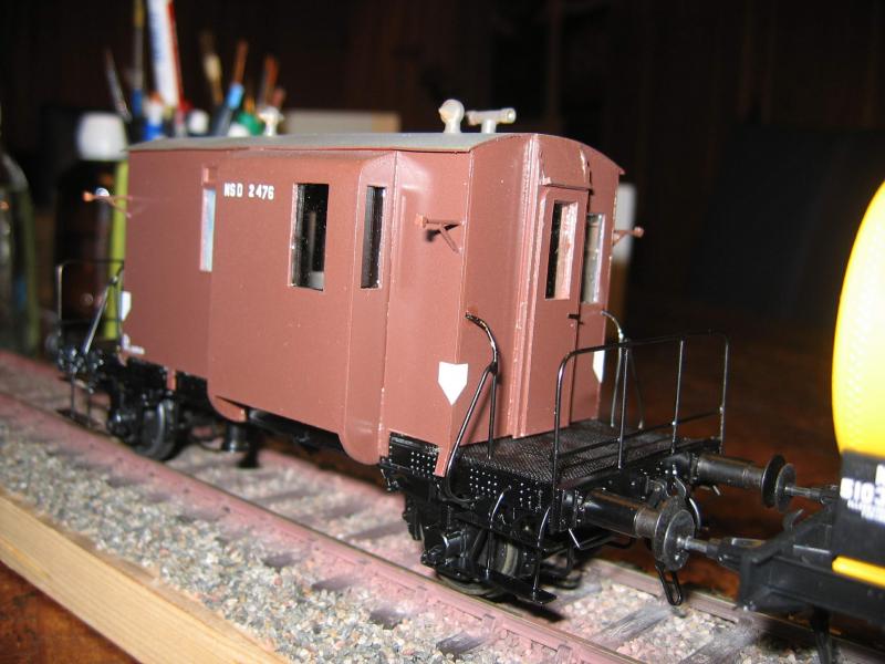

Nu de wand van de
Plan K

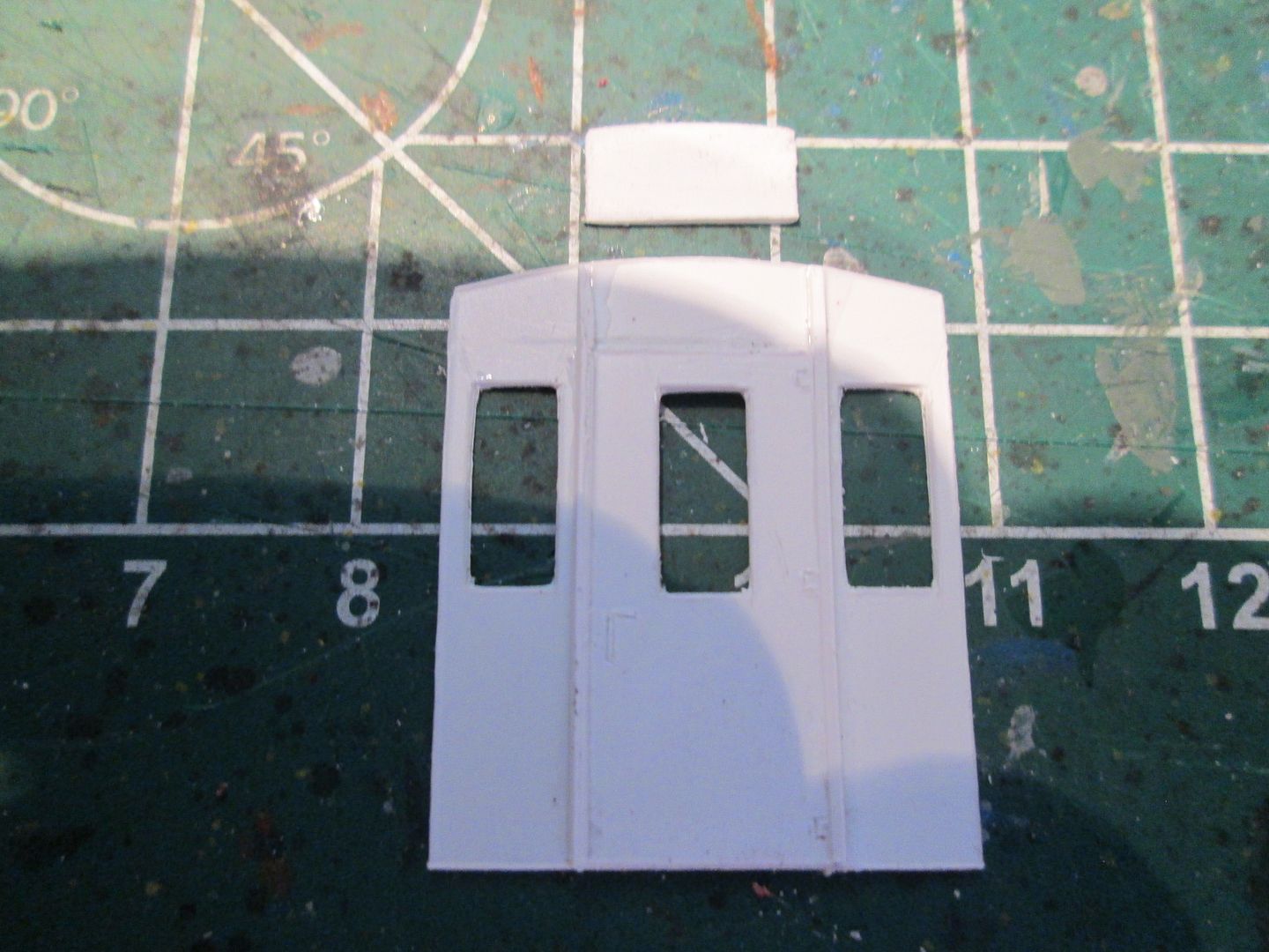

aan het uitharden is ben ik begonnen met een nieuwe plot en wel een Dg welke ik heb overgenomen van een forumlid(Jefftrack).
Plotje en donorwagon, deze keer een onderstel van een Roco bakwagen.
Als eerste de kop einden uitgesneden. Ik heb "envelopjes" gemaakt daar waar de ramen uitgesneden moeten worden om zo de kans op versnijden zo klein mogelijk te maken.
Grt, Ronald.

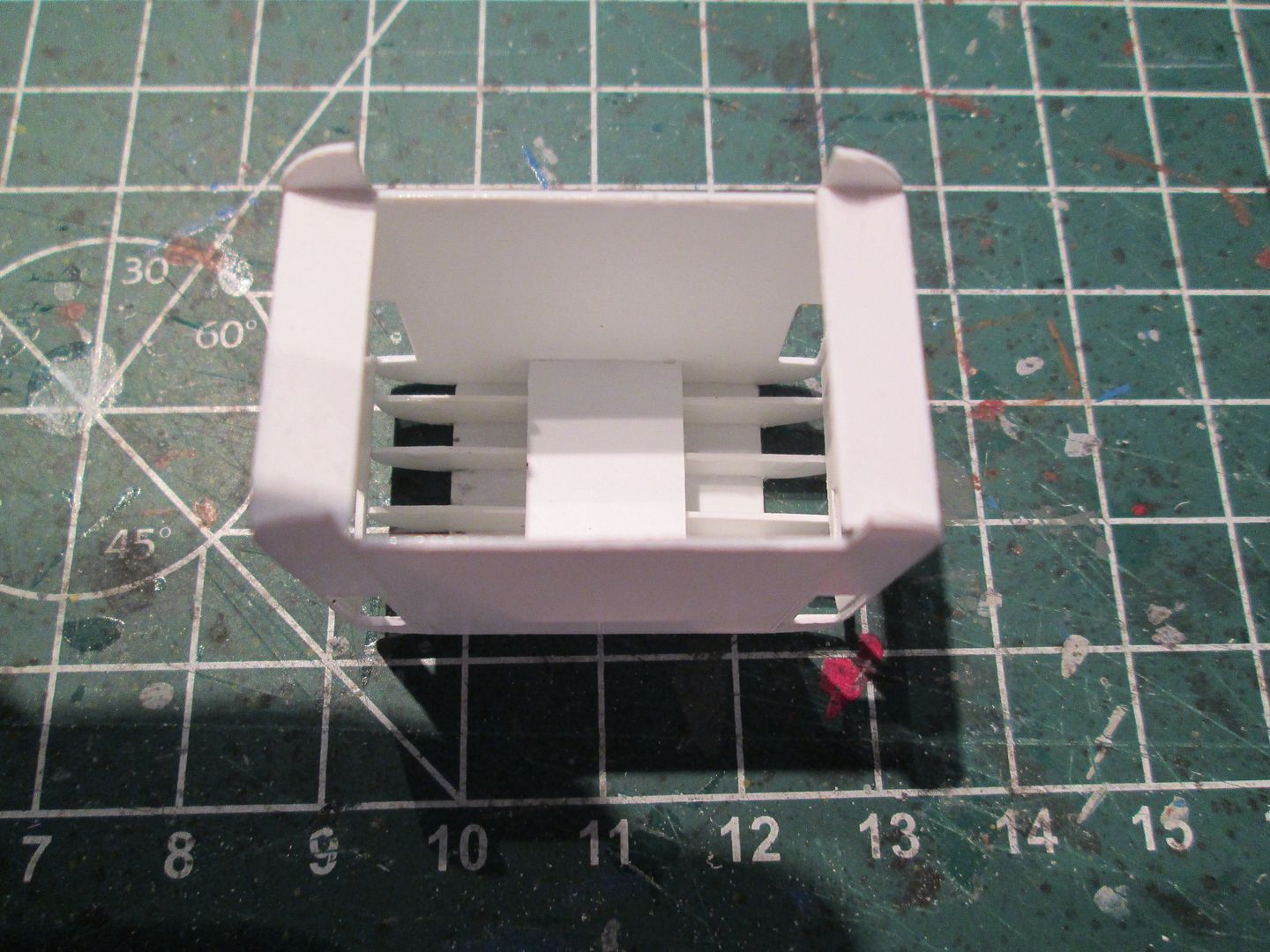

We gaan rustig verder:

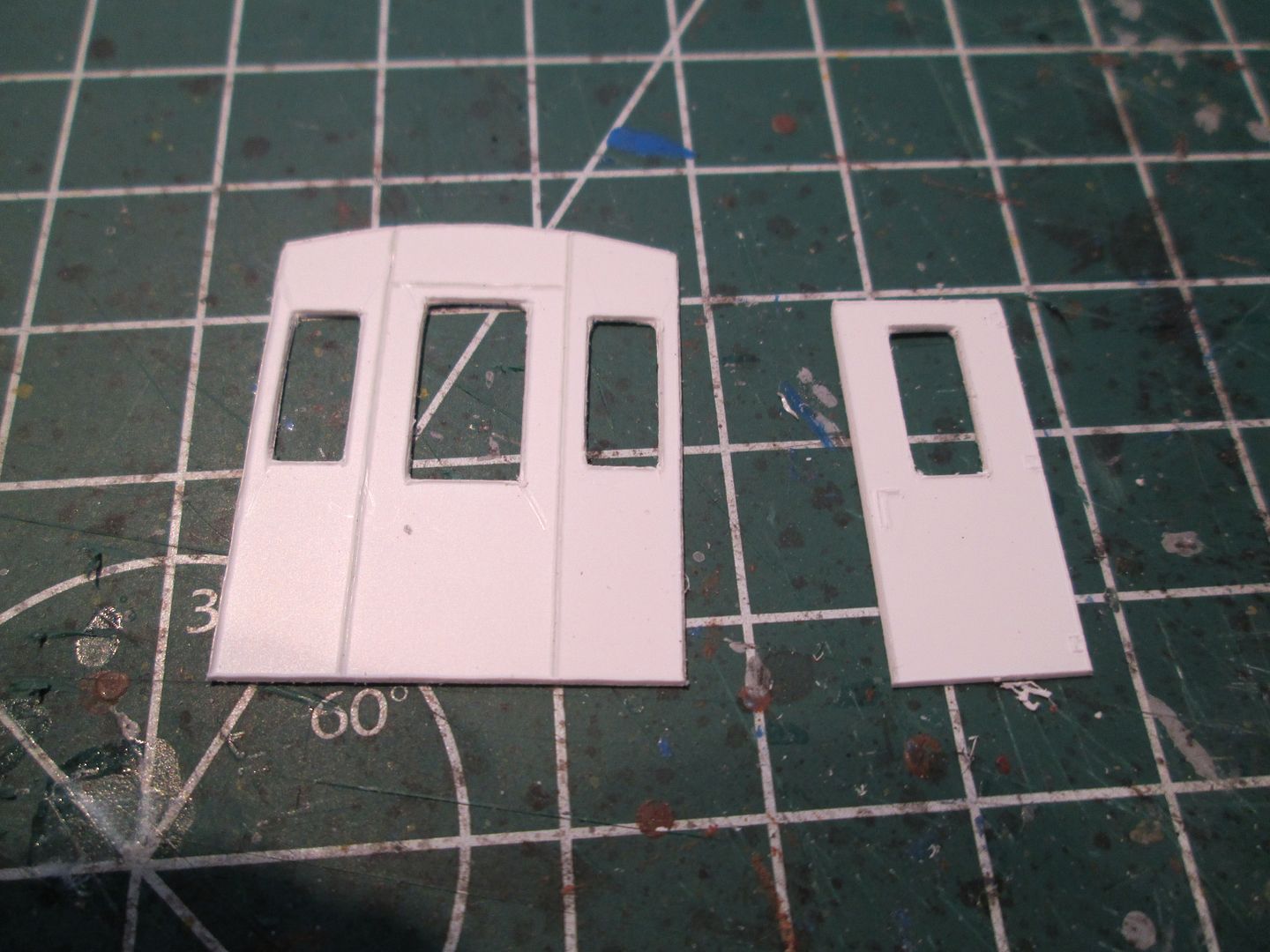

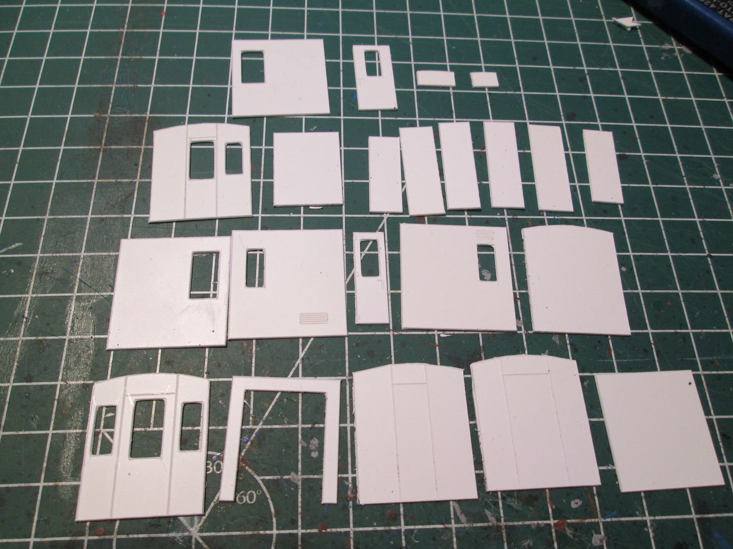

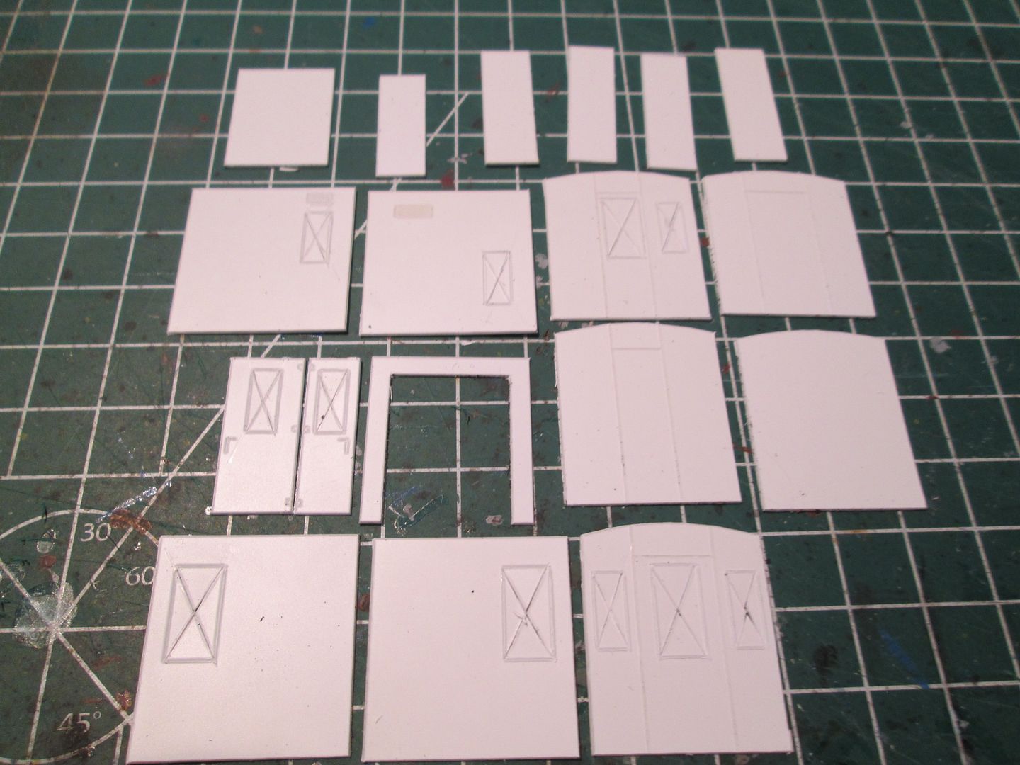

Alles rustig uitgesneden.
De deur wordt gelijmd tegen de snij lijnen aan.

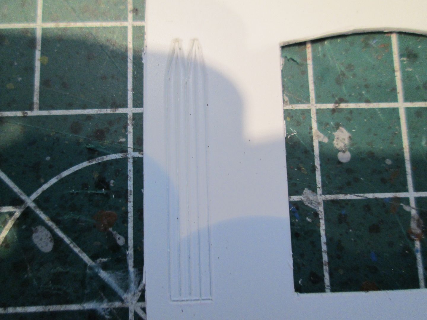

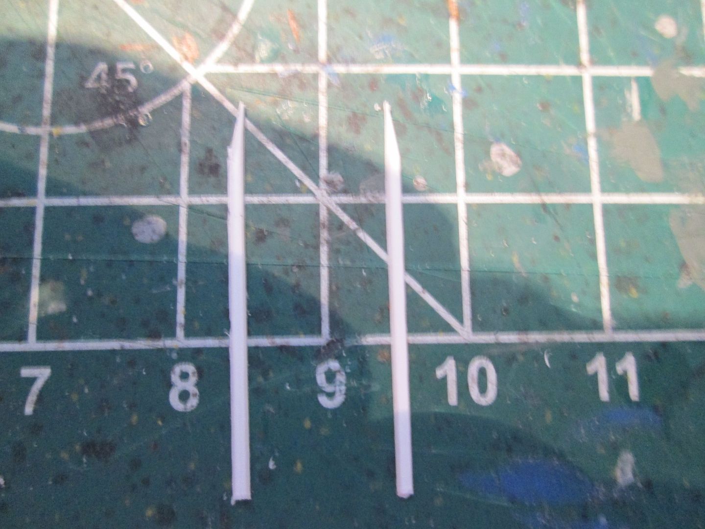

De plot bevat verstevigingsstrips en deze worden heel voorzichtig uitgesneden.
2 van de 4 strips.
De strips naast de deur gelijmd, het scherm wat boven de moet komen ligt al klaar, wel even naschuren zodat deze gekijk komt te liggen met de wand.

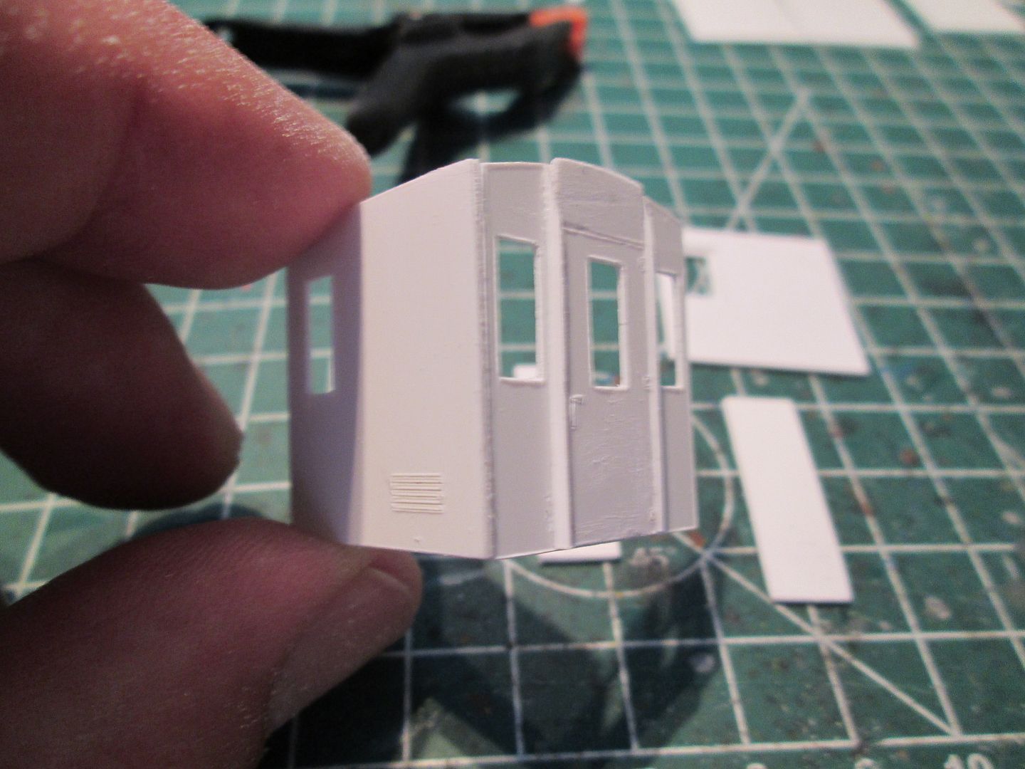

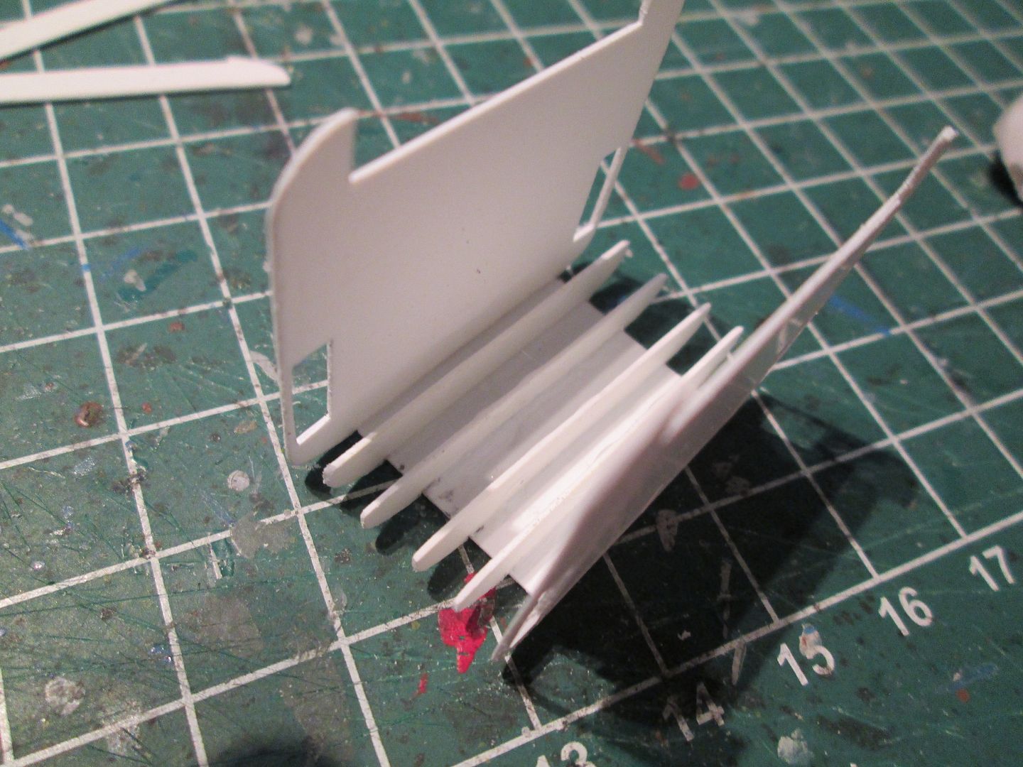

De beide zijwanden op elkaar gelijmd, goed is te zien waar straks het glas komt te zitten.

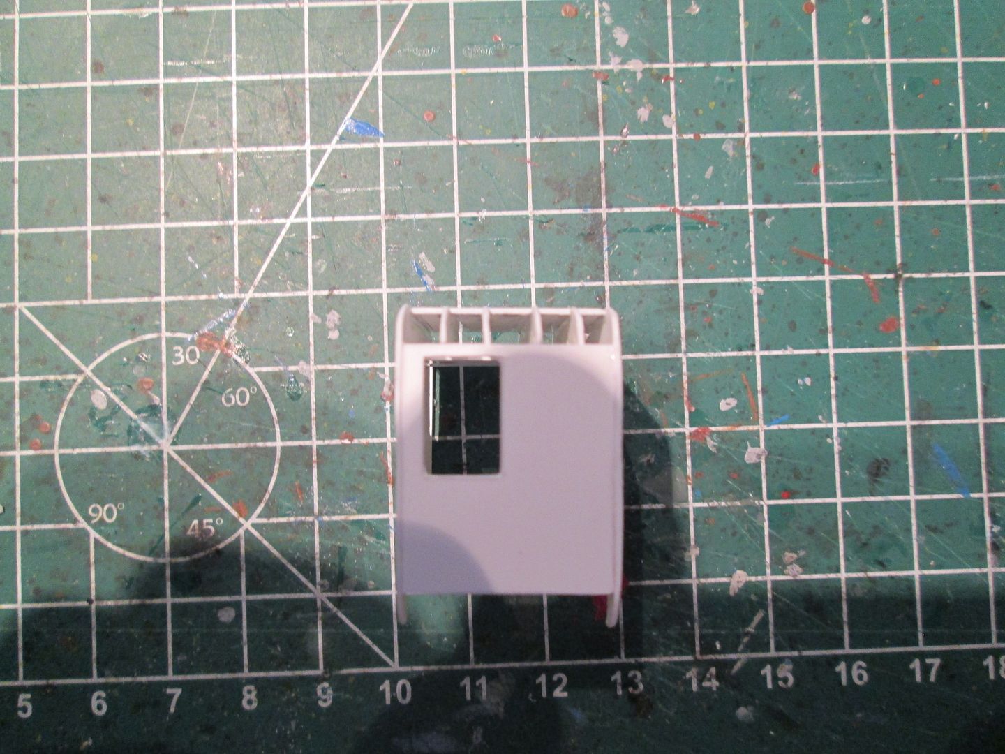

De kopse kant wordt tussen de zijwanden gelijmd, zo ontstaat een sponning in de kopwand.
1 zijwand zit al vast, goed te zien is de deur opbouw.

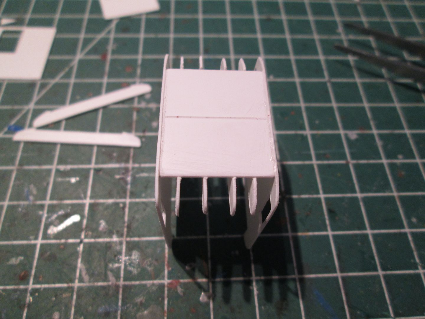

Plafond, bodem en verstevigingsstrips gelijmd en de beide kopkanten zijn klaar.

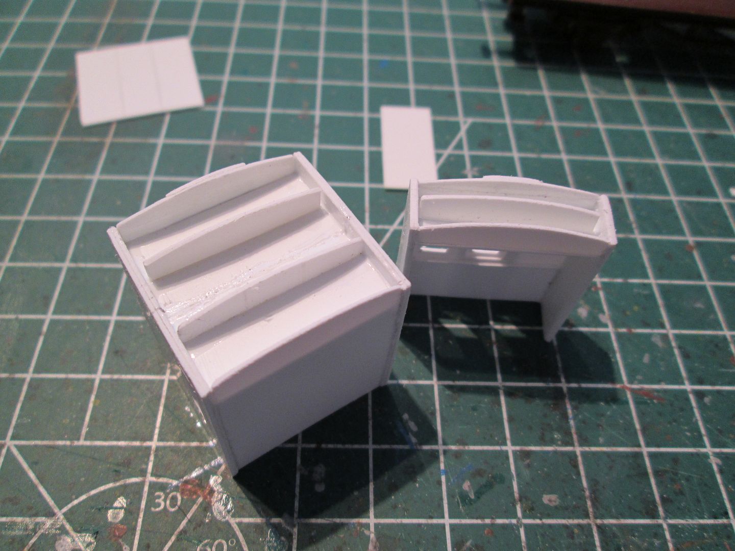

Om te zorgen dat het dak straks niet gaat doorbuigen worden er extra spanten gelijmd.

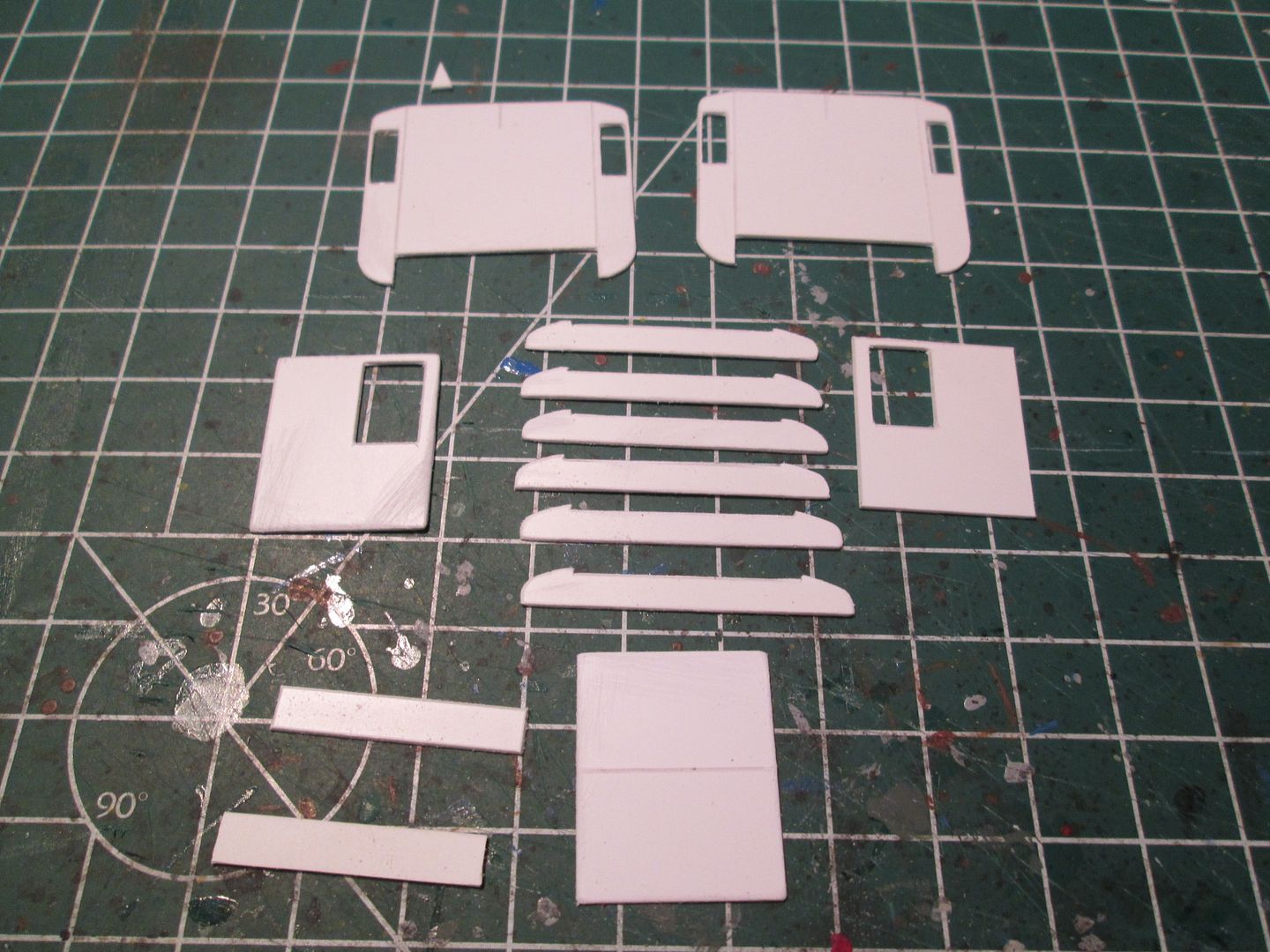

De spanten en verstevingsstrips en wand zijn extra mee geplot, deze zijn te zien bij de pijlen. de delen die zijn door gehaald kunnen ook als spanten uitgesneden worden. Je snijd ze door precies boven de deur.
De dakspanten zijn gelijmd, totaal zullen 7 oplegpunten zijn om het dak te dragen.
De beide kopkanten zijn gereed, straks verder met het midden stuk.
Boven de deuren maken we van een stripje styreen de regengootjes.
Grt, Ronald.

Hoe haal je de opstaande randjes weg, die ontstaan door het plotten/snijden?
Leuk project!
Berichten: 2980
Duitsland TP III/IV
Re: Dg in H0 uit geplot styreen
29 May 2015, 12:00:44 »
Joran,
Die haal je weg door voorzichtig te schuren.
Grt, Ronald.

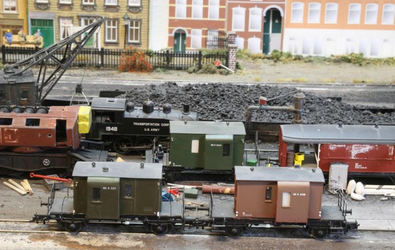

Kon het niet laten. Twee maal Sleutelspoor en een maal Jan Dul (Blokpost 9)
Wel alle drie bouwpakketten.

Mooi Sobat. Hoop dat die van mij ook zo mooi worden.

Dat zal toch wel lukken denk ik zo.

Joran,
korrel 400/600 volstaat.
Grt, Ronald.

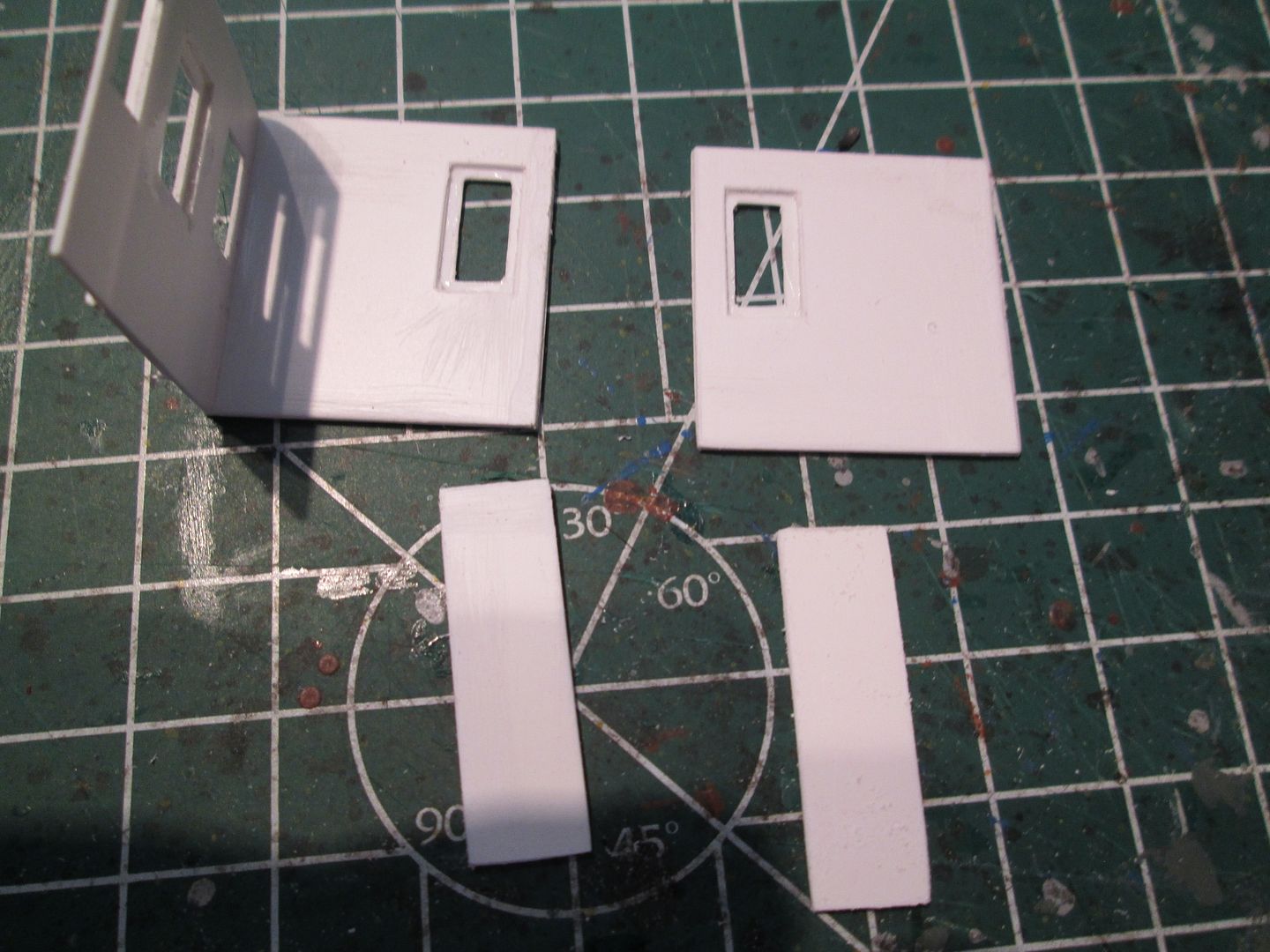

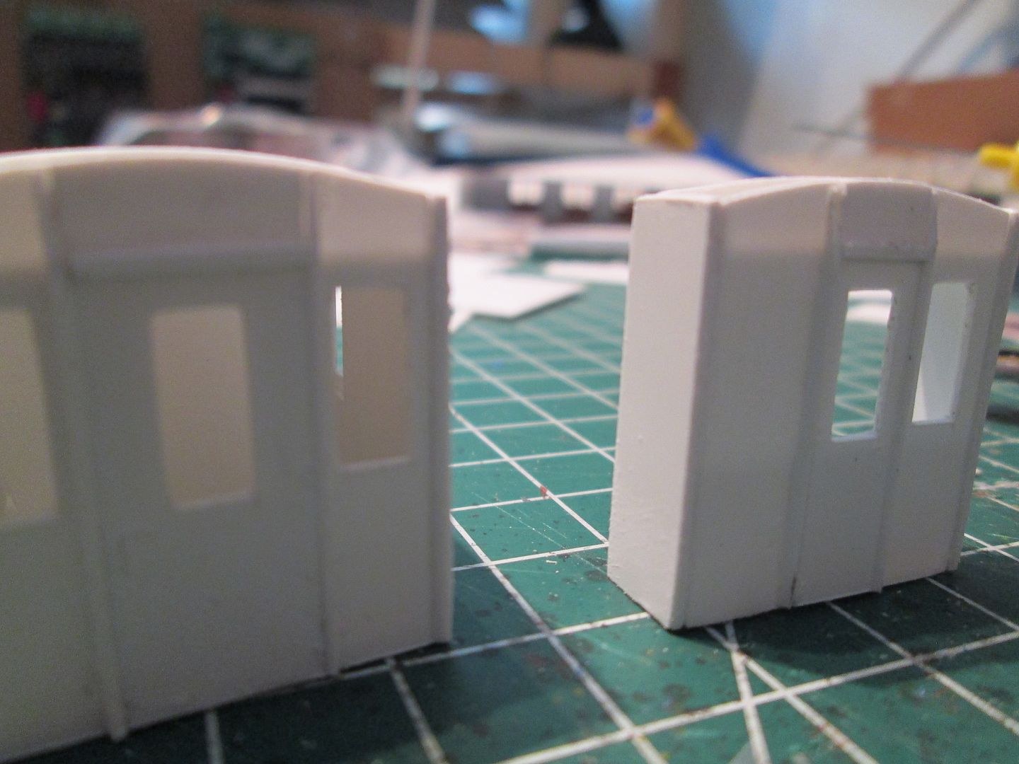

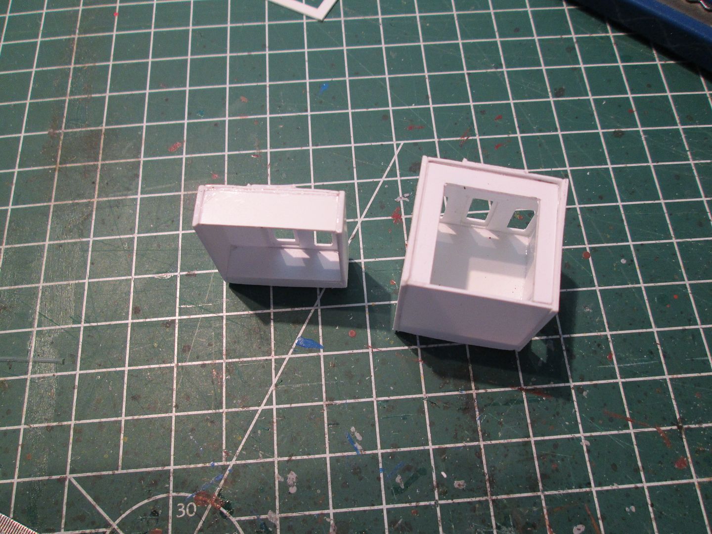

Ondertussen alle onderdelen van het tussenstuk uitgesneden, ik heb er, in tegenstelling tot de bouwwijze op Sleutelspoor, wel alle ramen uitgesneden.
De wanden, het dak en de spanten aan elkaar gelijmd. Zoals te zien is op de 1
e
foto zitten in de spanten een uitsparing welke in het dak gelijmd moeten worden.
De spanten van bovenaf gezien.
Als de spanten op hun plaats zitten kunnen de zijwanden ertussen gelijmd worden.
Het tussenstuk is nu gereed, tevens is er uit de plot 2 bodems uitgesneden en op hun plaats gelijmd.
Als versteviging kan op de spanten aan de binnenkant een stukje styreen gelijmd worden als extra versteviging.
Nu laten we het geheel uitharden om later de bovenkant egaal rond te schuren.
Grt, Ronald.
