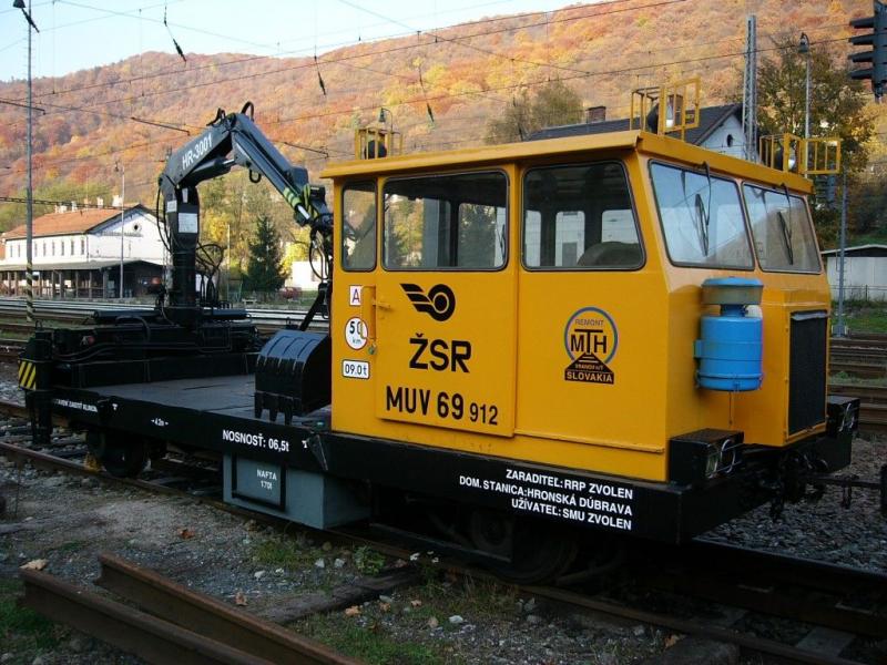

Zodoende. Het is een opstapje naar veel grotere projecten, zoals een dubbelloc, serie 131, waar ik alleen nog maar een bouwtekening van heb... 8)
Als het mag kaap ik even een plaatje van het internet van dit werkvoertuigje:
Bron
Matthijs

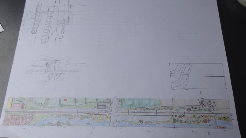

Šarišské Michaľany, III. čast - Een baanplan
Pfff, eindelijk vakantie. Tijd om te klussen dus, maar daar ga ik pas over berichten als dat min of meer af is.
Als het zo warm is als afgelopen week kun je ook niets anders doen dan in de tuin zitten (of zelfs binnen) en een definitief baanplan tekenen. Tussen elke potloodstreek 20 min pauze, het is natuurlijk wel vakantie! :D
Wat zien we hier?
Allereerst linksboven een tweetal schetsjes, voor de beeldvorming. De bovenste van het stationsgebouw en spooraansluiting, de onderste van de omgeving van de baanwachterswoning.
Onderaan dus het definitieve baanplan. Vrij simpele constructie, 4 modules van 50x100 cm. Ik wilde het geheel eerst in een flauwe boog leggen, maar dat betekent heel veel stukjes hout pas schuren / zagen op 87,5 graad, en daar heb ik het gereedschap niet voor... ::)
Net zo goed recht.
Van links naar rechts op het baanplan:
- De voormalige baanwachterswoning waar ik maar één mager plaatje van heb:
- De ingedijkte rivier Torysa
- Het stationsgebouw met perron. Naast het stationsgebouw staat een telefoonmast, waarom zou je ook niet? ??? In het stationsgebouw een wachtruimte en een bagagedepot, jawel, dat op werkdagen 's ochtends van 7:00 tot 9:00 geopend is!
- Achter het station de achtertuintjes van de eerste huizen van Šarišské Michaľany
- De overweg en brug
- De losweg, waarschijnlijk wordt het iets met suikerbietenverlading
- Daarachter twee akkers op een heuvel
- De Torysa stroomt verder door een bos, met een boswachtershut en een voetgangersbrug over de rivier:
Ik denk nog over een vijfde module, deze zou dan de brug in L'ubotin moeten bevatten en misschien ook wel de overgang naar dubbelspoor (eigenlijk splitsing) daar.
Het jaargetijde van de baan wordt late zomer tot mid-herfst, gewoon omdat ik dat mooi vind. Vanzelfsprekend zijn de landbouwgewassen bijvoorbeeld daar ook op aangepast.
Nu de temperaturen weer aangenaam zijn ga ik weer verder met de onderbouw.

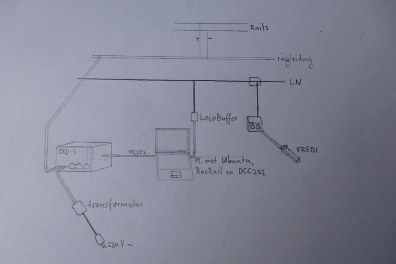

een heldere uitleg! Zoals beloofd de tekening, van de thuissituatie in dit geval:
Wat ik me nu afvraag: kun je de ringleiding dan niet weer in de LocoNet-kabel stoppen? Omdat RailSync hetzelfde is als de digitale spanning? Of begrijp ik dat verkeerd?

Jep, dat schema zal helemaal werken. Theoretisch zou je inderdaad ook de ringleiding bij loconet in kunnen stoppen, maar dat zou ik niet doen. De spanning die je bij H0 op de baan is iets hoger dan de loconet specificatie geeft en de stroom die de ORD3 kan leveren zou behoorlijk wat schade doen aan de loconetkabels als er kortsluiting optreedt in die kabel.
Je hebt dan wel geen railsync op je loconet staan, maar dat is alleen van belang als je er andere boosters aan wilt hangen en voor dat geval zou ik zeggen bouw een ORD-5. Die produceert wel een loconet compatible railsync en dan kun je meteen meerdere boosters aan je RS232 hangen. Die laatste oplossing gebruik ik inmiddels (sinds gisteravond) en dat werkt prima tot nu toe (2 boosters en 4 treinen te gelijkertijd). Die ORD5 komt dan tussen je laptop en de booster, of parallel aan je locobuffer tussen laptop en loconet. Enig nadeel is dat de onderdelen voor de ORD5 wat lastiger te krijgen zijn.
