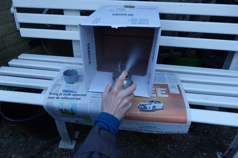

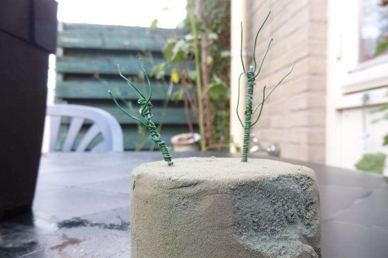

Šarišské Michaľany, Va. čast - Boompjes draaien
I'm hopping on the trend, bros... :)
En in de primer:
Drogen maar!
Vier keer jonge aanplant, weet niet zo goed welke soort, 't zouden berken kunnen zijn, en ergens dacht ik ook aan populieren, maar die zie je niet in CH:
Foto van Oscar Baars.
Ik ben deze vier namelijk aan het bouwen voor de VSZ, waar we Visp nabouwen. Als het een beetje wil lukken begin ik aan wat groters voor mijn eigen modules, quid est twee lariksen, en daarna drie populieren die pal voor het stationsgebouw staan. Die drie zijn echte blikvangers, dus die vereisen een beetje oefening, én daar ga ik MiniNatur pappellaub voor gebruiken. 'T kost een ton, maar het is wel mooi... :o
Houtwerk is a continuing story, maar het schiet goed op. Kerstvakantie en het is wel klaar, denk ik zo. (y)

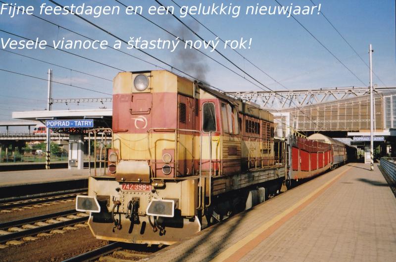

Šarišské Michaľany, VI. čast - Een kerstkaart
Deze mag in mijn eigen draadje natuurlijk niet ontbreken:
Kocúr 742.398-1 in Poprad-Tatry, mei 2014, staat klaar om de rijtuigen van Os 7816
uit Košice naar de tuin te rangeren. In één van deze rijtuigen was ik eerder die dag
aangekomen in Košice met EN 445 Slovakia.
Iedereen dus fijne feestdagen en een goed 2016 gewenst! (y)
