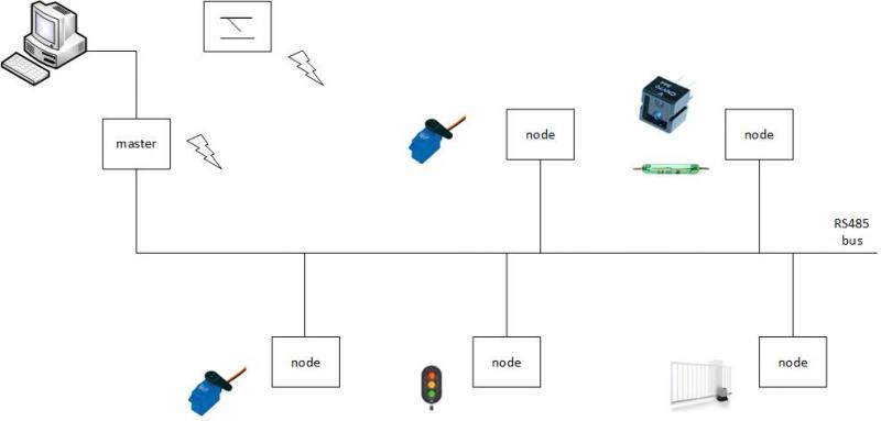

Toen begon het denkwerk, wat wil ik en hoe ga ik het maken. Ik ben al enige tijd bezig met programmeren van arduino's en heb besloten om voorlopig met dit platform te gaan beginnen. De eerste poging was met de uno een servo aan te sturen wat probleemloos verliep, dat werd dus een arduino uno met 6 servo's. Maar al snel bedacht ik dat het wel eens leuk zou zijn om iets modulairs te maken zodat ik het ooit op me eigen nog te maken baan zou kunnen toepassen, dit resulteerde in het volgende plan:
Een master module die commando's van een PC, bedraad of draadloos bedienpaneel of zelfs een mobile telefoon  naar de verschillende nodes kan sturen. Gezien de ervaringen met een RS485 bus en zijn storingsongevoeligheid hiervoor gekozen als databus. Een node kan dus iets aansturen zoals servo voor een wissel, servo voor een hek, een stoplicht voor een kruising of dingen terug sturen zoals telpulsen of contacten. Leuk bedacht maar om 1 servo en RS485 bus sturing heb ik slechts 4 pinnen nodig, een UNO wordt dan al wat overkil. De node moest dus kleiner worden, waarbij mijn keus op de attiny 85 viel. Deze is hetzij met beperkte instructie's in arduino te programmeren en heeft voor een hobby programmeur als mij flink wat geheugen tot zijn beschikking (8 Kb) en slechts 5 IO . De eerste node was snel geboren op een breadbord en heb ik even snel getekend voor dit stukje in fritzing:
Stukje bij beetje en met veel behulp van filmpjes over programmeren op YouTube ben ik al een heel eind op weg. Met behulp van twee shiftregisters heb ik een stoplicht gemaakt wat door een commando op zondagslicht gezet kan worden en zelfs bussen met streepjes code kunnen hun eigen route gaan bepalen zoals te zien in dit filmpje https://youtu.be/e8LsRgYtqVc.
Als er belangstelling voor is wil ik de verschillende node's nader in dit draadje bijhouden zodat je het zelf kan nabouwen, alles is vrij beschikbaar, ik ben niet van plan er iets commercieels mee te gaan doen.

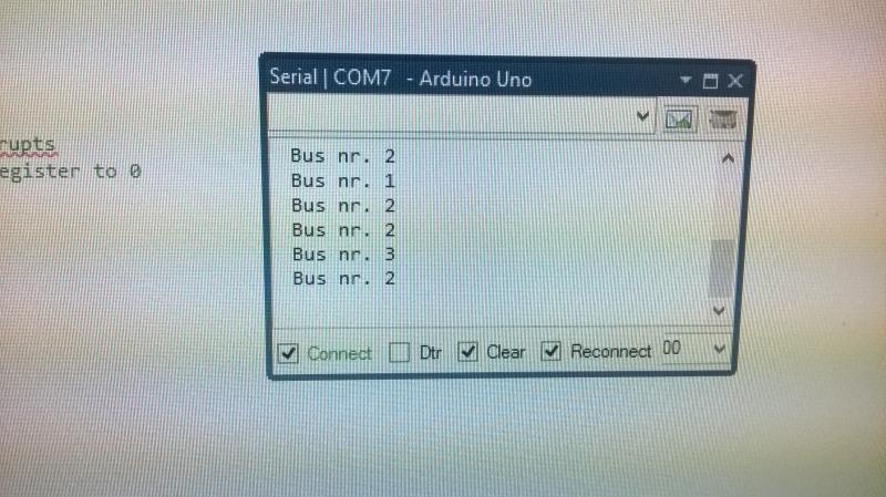

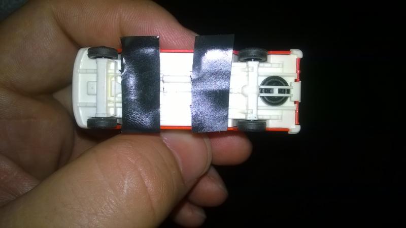

Streepjescode is een verhaal op zich en heeft me heel veel hoofdbrekers gekost. Zelfs mijn oude MTS elektronica boek moest er aan te pas komen (na 29 jaar stof gehapt te hebben in een doos).
Ik maak gebruik van een CNY70 reflectie cel, dit is een infrarood led en infrarood ontvanger in een blokje. Als je hier bv iets wits overheen beweegt reflecteert het IR licht op de ontvanger welke dan als een transistor stroom door laat. zwart daar in tegen reflecteert niet waardoor transistor dicht blijft. De ontvanger zit op een pootje van de microcontroller welke als interrupt ingang staat geconfigureerd. Iedere verandering stopt alles waarmee de controller bezig is en verhoogt een teller. Door bij de eerste puls een timer te starten bepaal ik hoelang het duurt voor de teller wordt uitgelezen en zo hoeveel witte vlakken er gepasseerd zijn. Bij het testen werkte dit perfect tot ik volgende onder een test wagen plakte:
de afstand van de cel tot de auto bleek zo groot dat de ontvanger niet genoeg werd open gestuurd om een interrupt op de controller te starten. In een ver grijs verleden heb ik wel eens gespeeld met opamps die als vergelijker aangesloten werden, je kan dan op een ingang een nivo defineren van b.v. 1,5V, wanneer de spanning op de andere ingang nu ook 1,5V wordt klapt de uitgang naar 5V voor de controller. Door nu een potmeter op het ene pootje te zetten kan je de gevoeligheid inregelen van de reflectie cel waardoor hij keurig netjes telt. Het staat nu nog op een breadbord en zit te wachten op spullen vanuit de andere kant van de wereld om verder te kunnen.... Laatste plaatje het tellen van de bus:

Het staat er een beetje krom dus ik begrijp de verwaring. Bij de eerste puls start er een timer die 1 seconden loopt. In deze seconden passeert de auto, kan snel of langzaam zijn, het aantal pulsen in deze seconden bepaald het nummer van de auto. Ik moet de lengte van de puls en de dikte van de zwarte strepen nog goed tunen.
Analoog heb ik ook geprobeerd, alleen nog niet nageplozen of ik hier ook met een interrupt kan werken. Uitzoeken zeker de moeite waard kan een opamp schelen.

Och Paul.. was al heel blij dat ik dit werkend had  ;D.
De getoonde foto is slechts een experiment code, de echte codesticker zal idd netter en strakker worden.

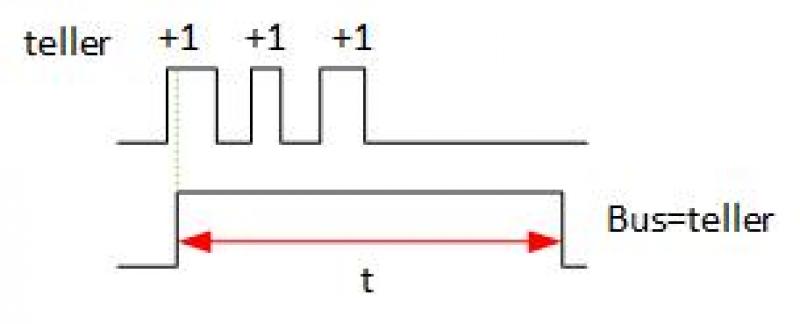

Onder het motto een plaatje zegt meer dan woorden hier het principe zoals ik het nu werkend heb:
Bij de eerste puls start de timer, alles wat op teller pootje binnenkomt wordt aan het einde van de timer uitgelezen en bepaald het nummer. Wat er geteld wordt zijn de witte vlakken, onder de andere auto (zwarte bodem) zit een wit papiertje met 1 zwarte streep wat twee pulsen oplevert. Het zijn geen nu geen mooie pulsen door het niet gelijk zijn van de witte vlakken.

@Peter. Oke, ik snap het. Het is dus geen "echte" strepencode maar je telt gewoon de pulsen. Op zich werkt dat natuurlijk prima. Ik denk alleen dat je beperkt bent met het aantal verschillende voertuigen die je kan detecteren. Gaat het echter om de detectie van een paar bijzondere voertuigen zoals een ambulance of brandweerauto die je bijvoorbeeld een afwijkende route wil laten rijden dan is het natuurlijk prima. Ik ben zelf ook aan het experimenteren geweest met reflectiedetectors. Mijn insteek was echter om treinen te detecteren omdat ik de veel gebruikte stroomdetectie een gedoe vind omdat je dan de rails moet onderbreken. Ik heb daarvoor een analoge schakeling met een ic 567 gebruikt die ik op de site van OpenDCC tegen kwam. En die reflectiedetectie werkt echt perfect. Ik heb daarover in een ander draadje al eens iets geschreven en het verbaast mij dat de gemiddelde treinhobbyist zo vasthoudt aan die stroomdetectie. Op de site van OpenDCC staat trouwens ook een digitale versie van de reflectiedetectie. Ik zal vanavond eens kijken of ik een schemaatje kan uploaden.
Als jouw schakeling op zich goed werkt kan je misschien nog overwegen om een schmitttrigger poortje tussen de led en de uP te zetten. De kans is groot dat je dan wel mooie pulsen op je uP krijgt. E.e.a. beetje afhankelijk van het strooilicht dat de fototransistor opvangt.
