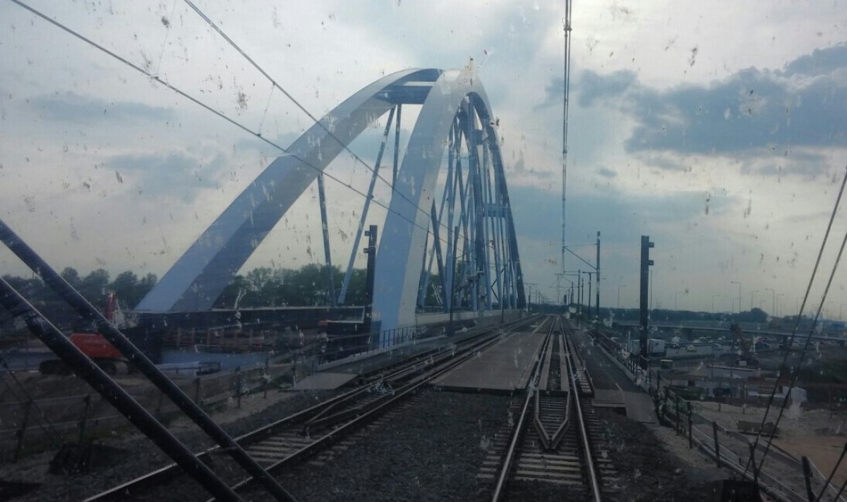

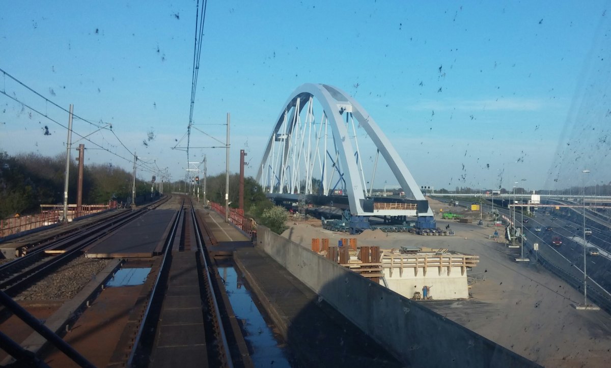

...op 05 mei kijkend richting Almere:
...op 11 mei kijkend richting Weesp:
Goed te zien dat het foto seizoen voorbij is, getuige de 100'en minilijkjes op de cabineramen....
