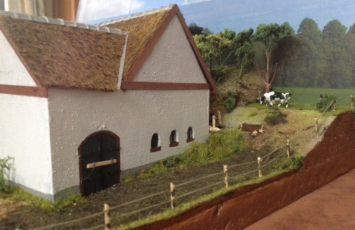

De situatiefoto van heden geeft een golfplatendak. Op de oude foto's ligt volgens mij riet/mos.
Nogmaals de oude foto's maar dan ietsje groter zodat er niet getuurd hoeft te worden.
Toch fijn dat jullie meedenken/meekijken.
Vandaag naar Houten geweest en een grasmatje gekocht dat als rieten dak moet gaan dienen. Update hierover volgt later.
« Laatst bewerkt op: 10 December 2016, 15:56:49 door Henk Hooijmans. Reden: foto pakt niet »

Het grasmatje uit het zakje gehaald en begonnen met experimenteren. Hoe krijg ik de vezels allemaal naar beneden? Flinke dikke lijm en verf smeren, afdeklaagje erover en met een oud strijkijzer bewegingen naar beneden maken. Dan de tandenborstel er over van boven naar beneden. Het ligt nu te drogen.

Helder (y)
Ik ben ook zo onderhand aan zo'n leesbrilletje toe.... 8)
Zit nog in de ontkenningsfase ;D
Is nu goed te zien; riet...
Het idee om een grasmatje te gebruiken is best wel origineel (y)

Henk, eerst de grasmat op je dak plakken. Dan met een lichtbruine acrylverf Insmeren en gebruik er een tamponeerkwast o.i.d. voor. Laten drogen, dan met een bogieborstel de haren naar beneden borstelen. Weer verf maar dan met de tamponeerkwast de verf ook naar beneden strijken. Als je dat leuk vindt wat groene plukjes mos erop plakken en je rieten dak kan dan weer jaren mee. Ergens op dit forum staan 'de beide handjes' uit 2011 met een boerderij en een rosmolen. Beide met rieten daken die op bovenstaande wijze gedekt zijn.
Met vriendelijke groet, Hans.

@duizendpoot: bedankt voor de info. Had dit al gezien maar ik heb helaas geen elektrische vliegenmepper om het gras er statisch en rechtop op te krijgen. Bij 'Den Bol' heb ik dat geprobeerd op het Veerhuis en mislukte. De vezels bleven gewoon dik en plat op het dak liggen. Vandaar dat ik het nu met een grasmatje wilde proberen.
Jammerlijk mislukt want nu is het zo hard als iets en niet meer goed op het dak te krijgen.
Reden om (alweer) een nieuw dak te maken. Ditmaal van foamboard, is iets dikker dan balsahout en geeft waarschijnlijk een dik pakket riet weer.
Het eerste exemplaar is niet goed gegaan. Hier en daar te kort dus vandaag nog maar eentje snijden.
Ga proberen hier eerst het matje op te lijmen en daarna pas te schilderen op de voorgestelde manier.
Ach ja. we hebben tijd.
« Laatst bewerkt op: 25 October 2018, 21:42:49 door Bert van Gelder »

Bij het 7e exemplaar begint het te lijken. Dankzij de beschrijving van duizendpoot. Bedankt !
Ik voel er voor om er niks meer aan te doen behalve het gebruikelijke verouderen met wat grijs en groen.
« Laatst bewerkt op: 25 October 2018, 21:43:01 door Bert van Gelder »

De nokvorsten zijn inmiddels ook gemaakt.
« Laatst bewerkt op: 25 October 2018, 21:43:18 door Bert van Gelder »

Mooi Henk, nu nog een beetje kleur op de vorsten  (y) en het is helemaal toppie.

De vorsten heb ik grijs (Humbrol matt 64) gemaakt en de rollaagjes licht grijs (Humbrol matt 147, moet cement voorstellen). Wellicht moeten de vorsten echt donker grijs om contrast te zien.

Strak dak (y)
Echt mooi geworden Henk,  de nokvorsten maken het helemaaf af 8)

De boerderij is wat mij betreft klaar. Nu nog goede foto's maken!!

nostalgisch doet het wellicht beter

Het is een mooi project geworden.
