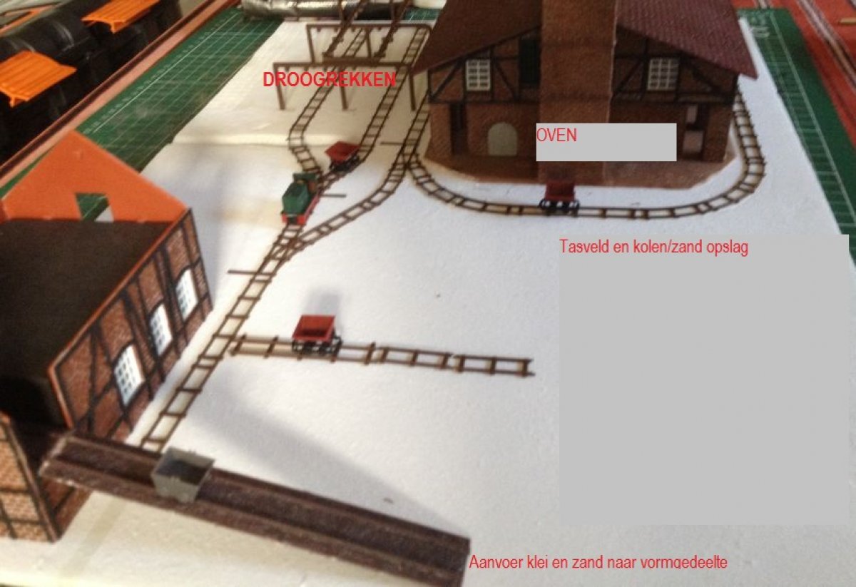

Ook een begin gemaakt met de Auhagen set feldbahn en de Faller steenoven. Ik wil een diorama maken van 50 bij 34 cm op een displaybord.
Bij de Faller steenfabriek loop ik meteen al vast. De fabrikant heeft het vormgedeelte via een loopbrug met de oven verbonden.
Bovendien heeft het vormgedeelte geen enkele opening/deur op de begane grond zodat de gevormde stenen nimmer uit dit gebouw kunnen komen richting het drooggedeelte. Er zal dus een opening in het vormgedeelte gezaagd moeten worden.
Daar waar de loopbrug de oven ingaat slaat nergens op want daar moet de toegang komen voor de kolenlorrie. Een ringoven wordt van bovenaf gevuld met kolen. Ik heb het vormgedeelte los gezaagd van het ovengedeelte en een zodanige opstelling gemaakt dat het straks wel klopt met het principe productieproces.
Klei, zand, water en kalk worden aangevoerd richting het vormgedeelte. Vanuit dit gedeelte worden de vormelingen richting de droogrekken getransporteerd.
Na droging gaan de vormelingen de oven in om gebakken te worden. Daarna worden de gebakken stenen naar het tasveld gebracht om afgevoerd te worden.
De oven krijgt een toegang voor kolentoevoer vanaf boven.
Hier de eerste opzet.
Hou jullie op de hoogte

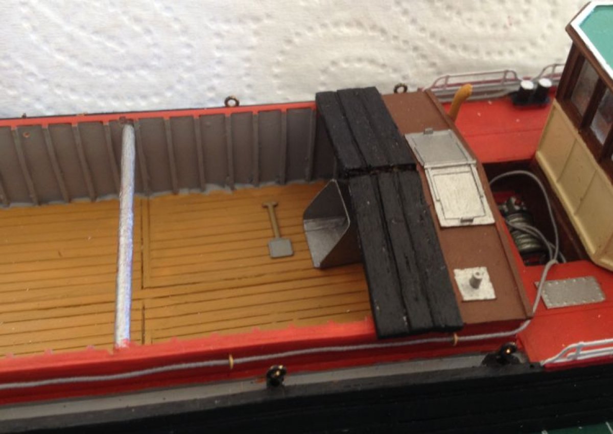

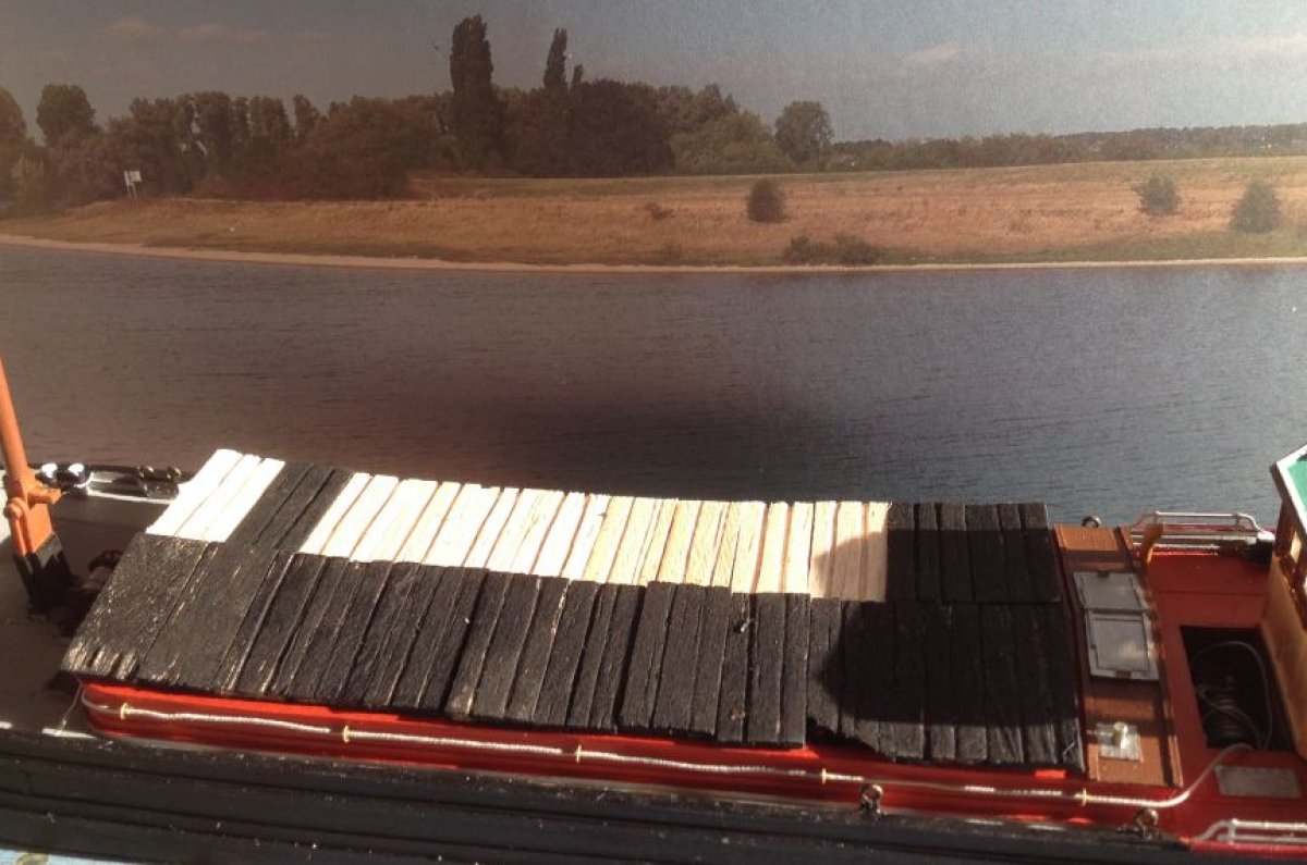

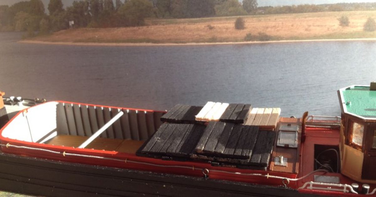

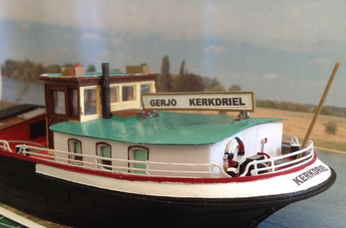

Met de luxe motor blijft het priegelwerk. Inmiddels zijn de houten luiken gemaakt en heeft het schip haar naam en thuishaven gekregen.
Laatst bewerkt op: 03 November 2018, 00:32:07 door Bert van Gelder

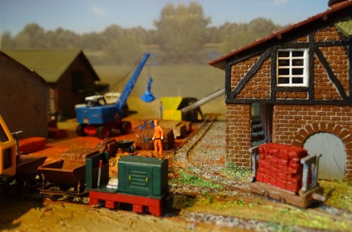

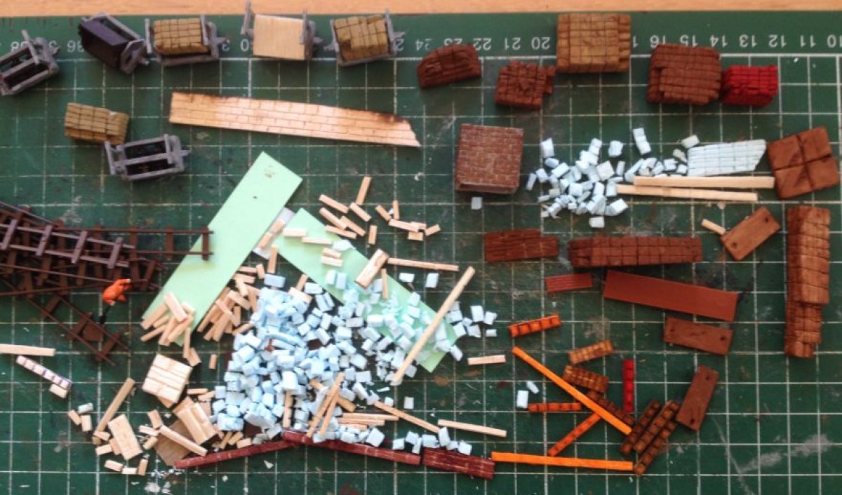

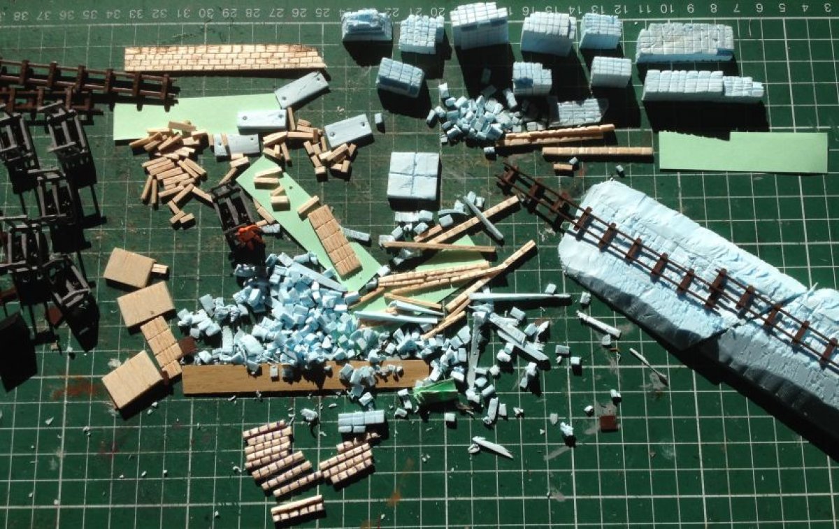

Omdat plaatjes het altijd wel doen onderstaande de laatste vorderingen.

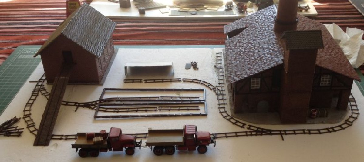

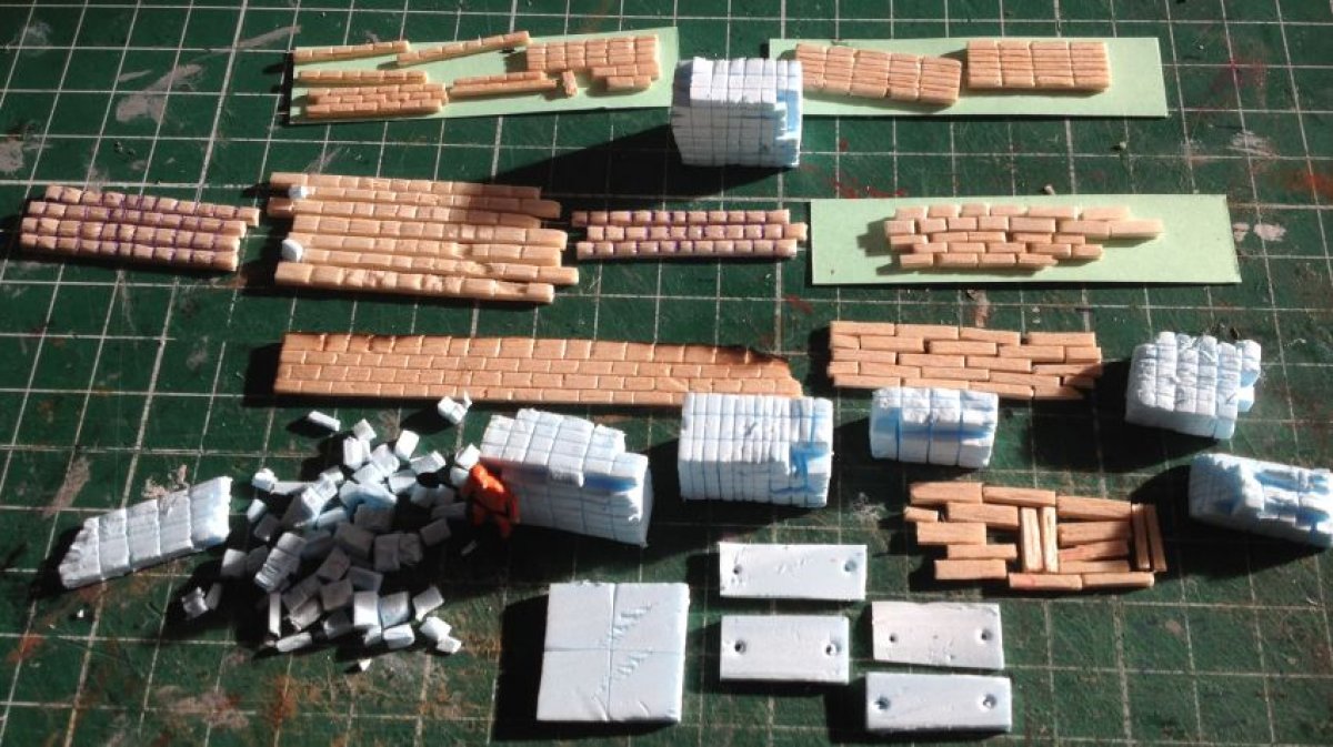

Steentjes maken, gronddepot, lorries en hellingbaan

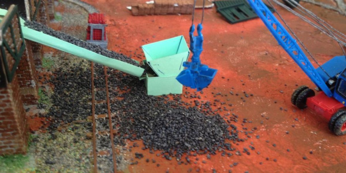

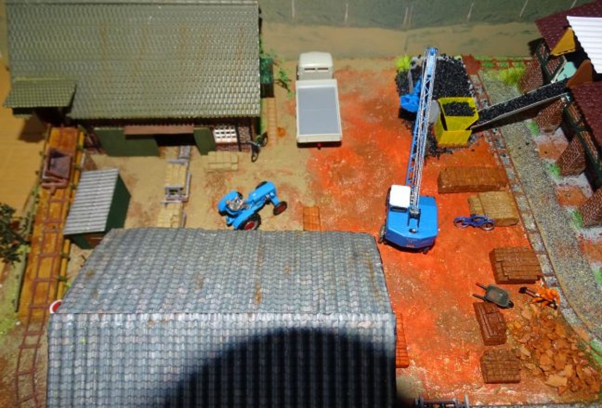

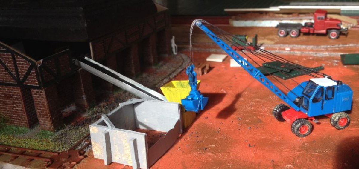

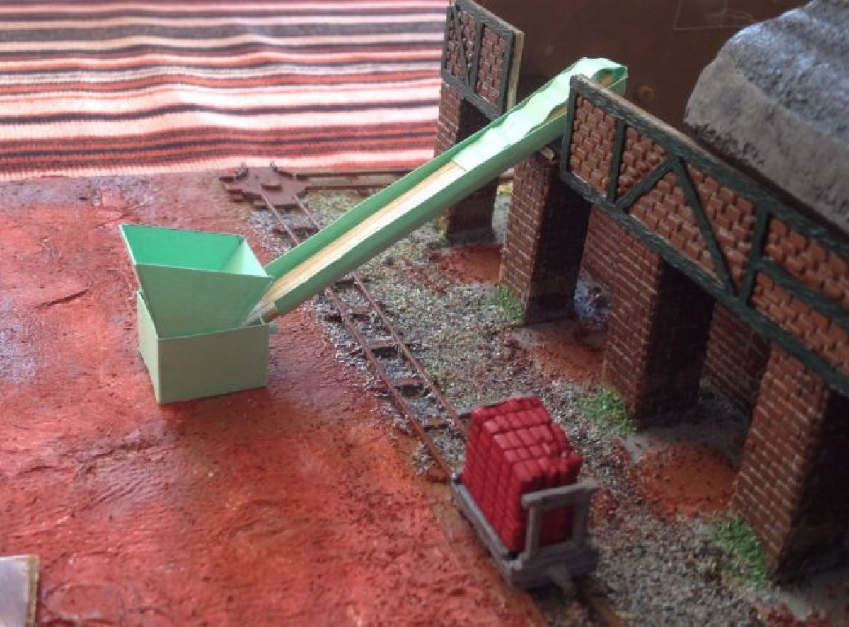

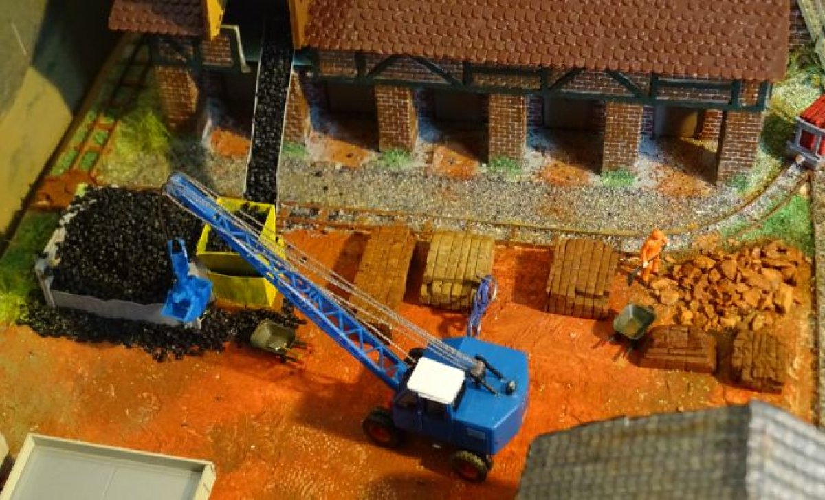

Ondertussen met de kolencyclus bezig. Om ze op de verdieping van de oven te krijgen wordt gebruikt gemaakt van een transportband met achterop een trechter. De Fuchs wordt ingezet om de kolen van de opslag naar de trechter te brengen.
Laatst bewerkt op: 03 November 2018, 00:32:45 door Bert van Gelder

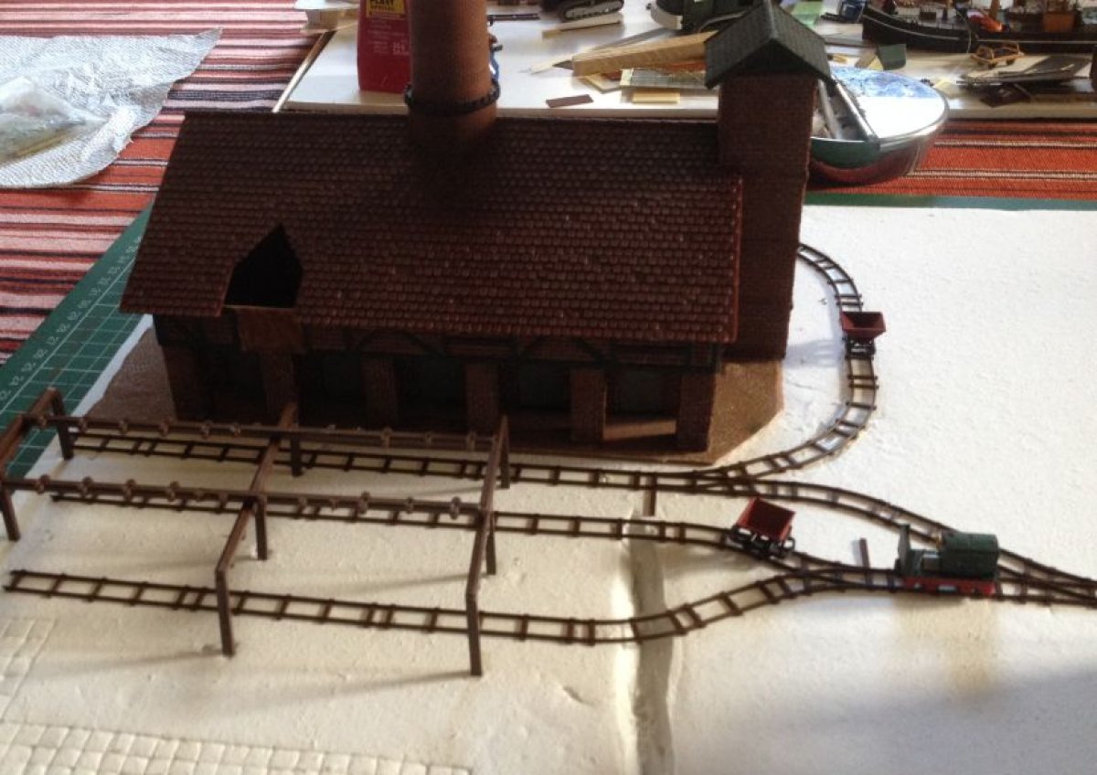

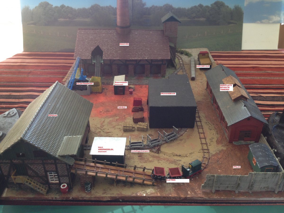

He he, eindelijk heb ik de goede layout voor de steenoven voor elkaar. Het productieproces klopt nu en alles is bereikbaar. Nu ga ik het drooggebouw maken en kan ik de rest aankleden.

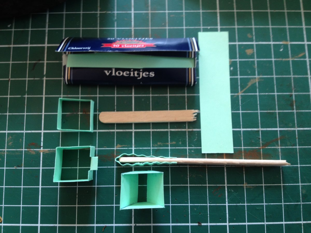

Oogt goed.
Dat vloei kartonnetje idee neem ik mee voor de sloperij, daar moet nog een shredder bij.

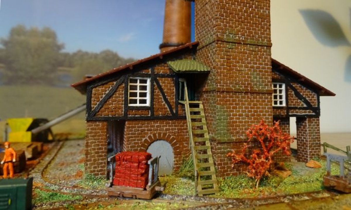

24 October 2016, 13:55:56 »
@Koen: ja wat je met een stukje papier al niet kunt maken.

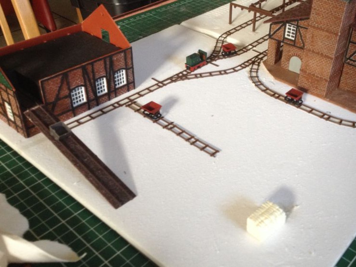

Voorlopig de laatste foto's van de steenoven. Ga nu beginnen met het scenario van het afgraven van de klei. Die koppel ik dan aan de steenfabriek via een smalspoorlijntje.

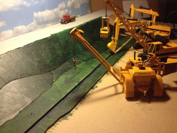

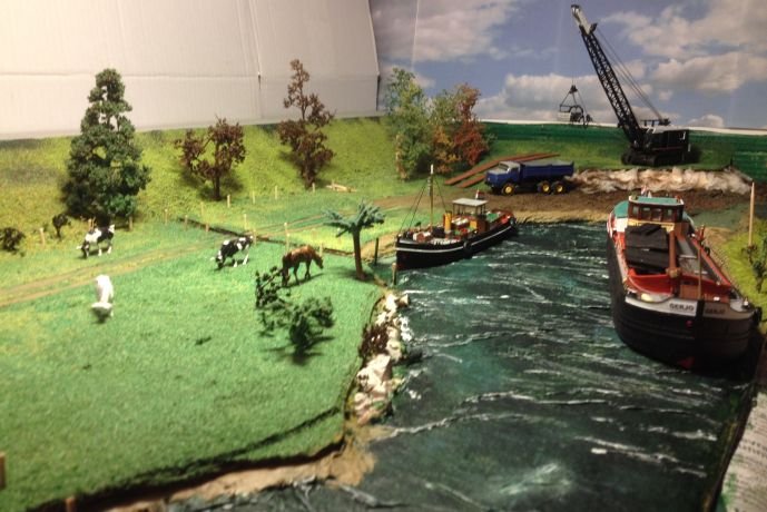

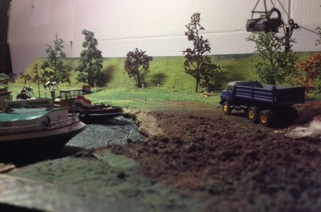

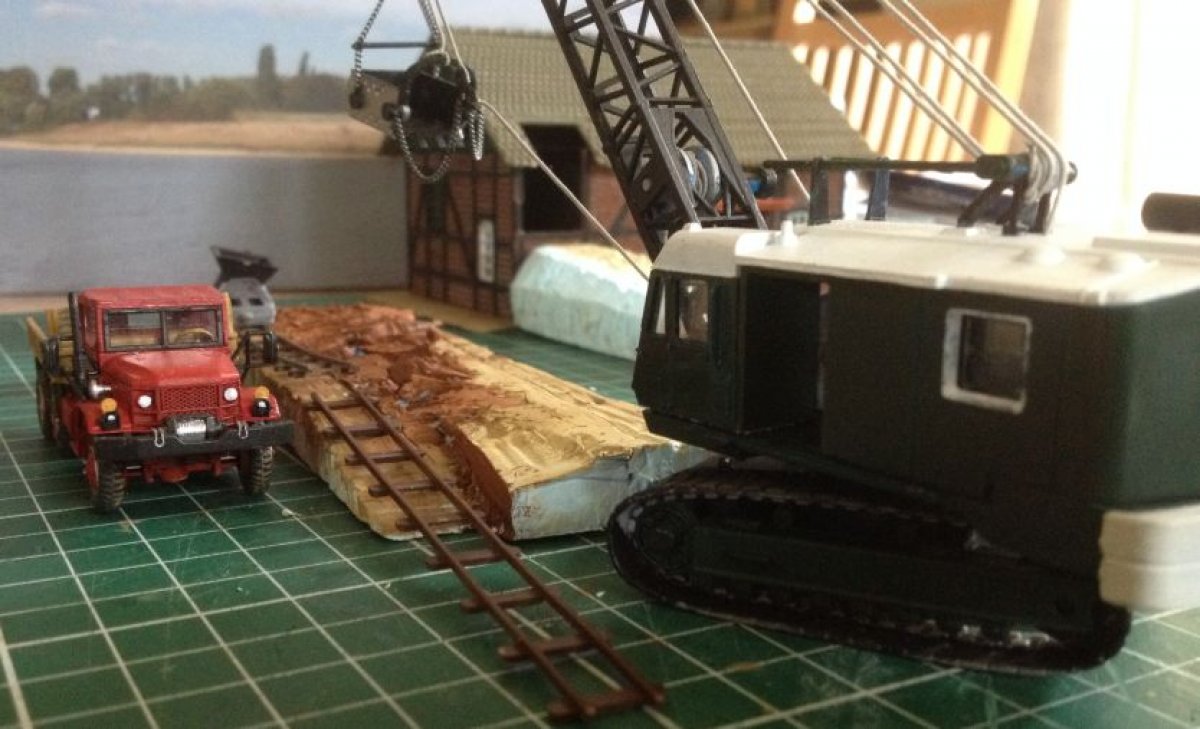

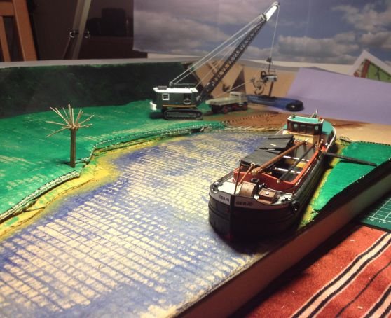

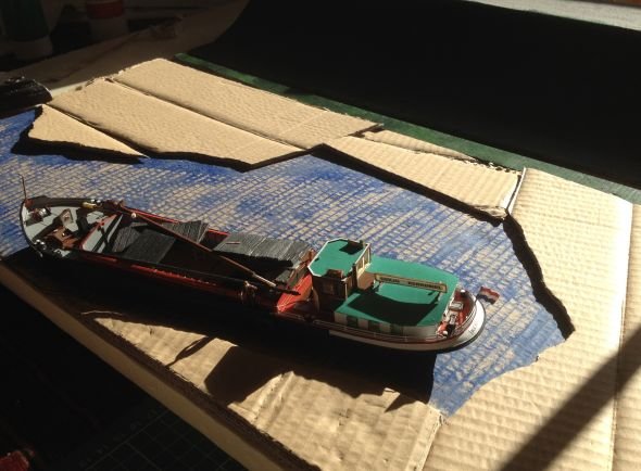

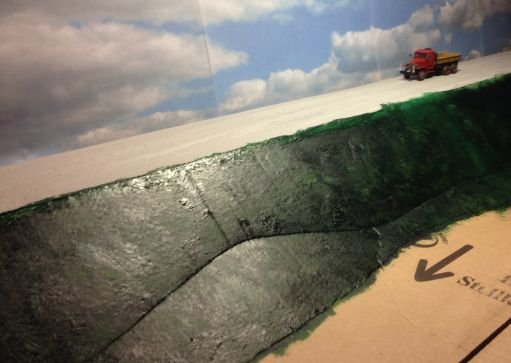

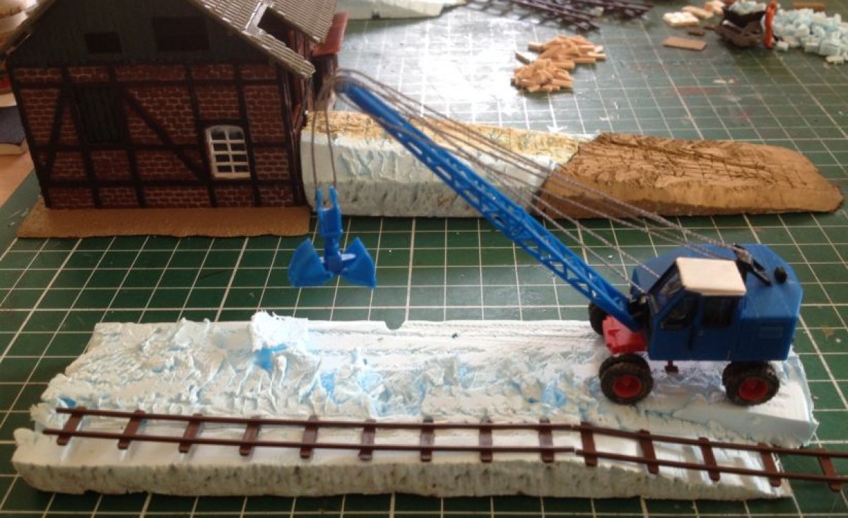

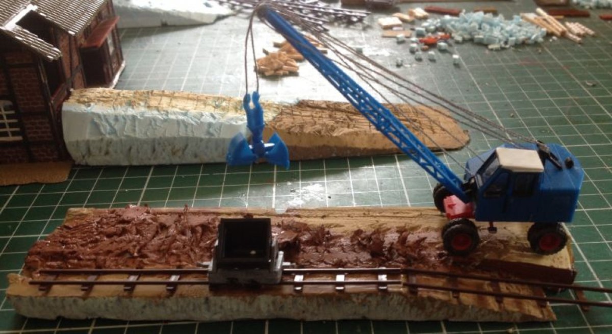

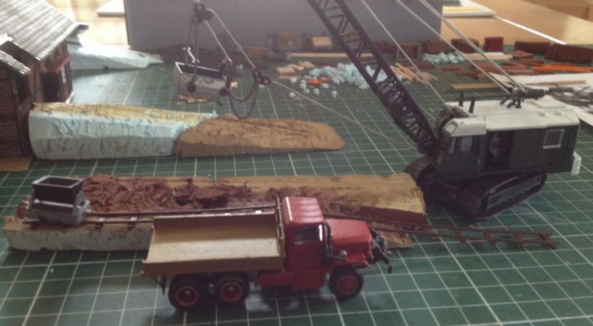

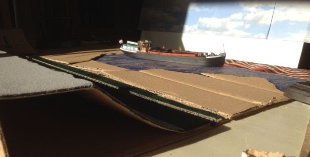

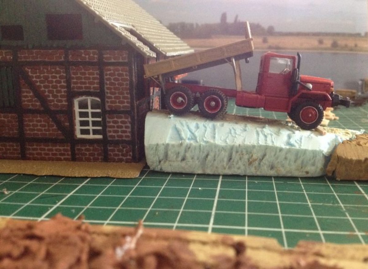

Aan het experimenteren met karton om een uiterwaard als klei voorziening voor de steenoven te laten dienen.
Dijk, talud, weiland, watermassa en afgraaf materieel.
Tot nu toe bevalt het me niet dus zal wel shredderen worden. Wil het toch ff laten zien.
katonnen doos
vouwen die hap
dijk en talud
slootje trekken
terrein ophogen
afmeren om te teren
knotwilg, afgraaf materieel
Laatst bewerkt op: 03 November 2018, 00:33:42 door Bert van Gelder

30 October 2016, 19:46:04 »
De vorm zit er wel in.
Zou voor de dijk gewoon piepschuim of XPS gebruiken.
Groeten Koen.

01 November 2016, 19:49:03 »

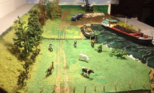

Omdat de vorm er in zit ben ik toch doorgegaan. Vanavond het water nog in de lak. En dan nog mijn smalspoorlijntje zien te vinden.
En dan hoogstwaarschijnlijk de papierbak in.
Laatst bewerkt op: 03 November 2018, 00:34:11 door Bert van Gelder
