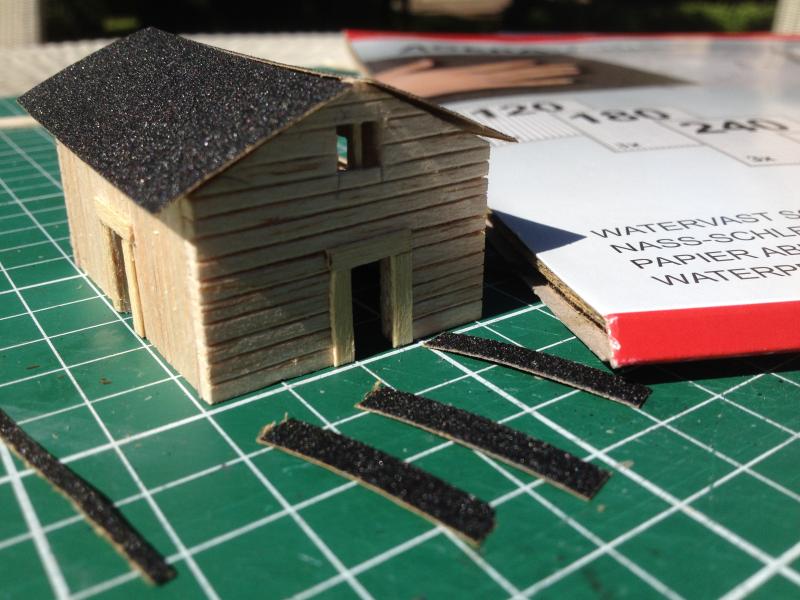

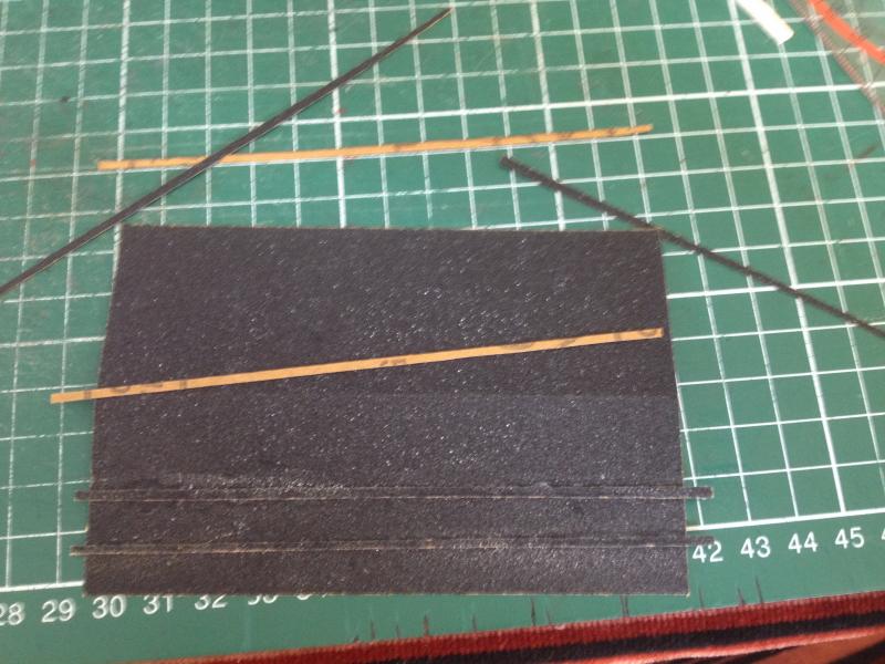

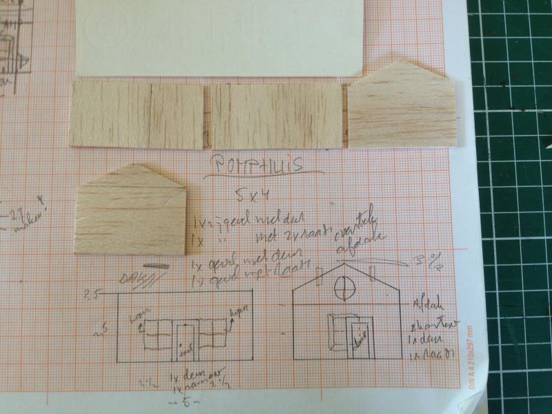

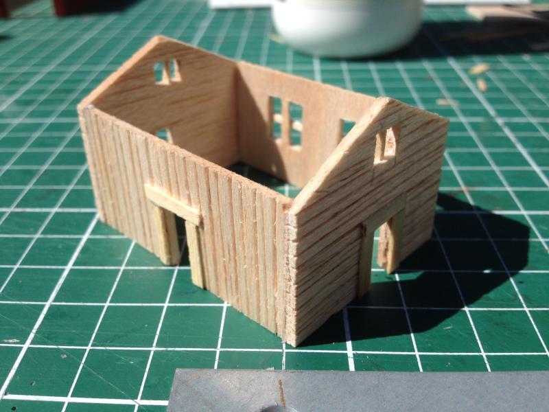

Vandaag aan het pomphuis begonnen. Het benodigde water wordt opgepompt uit de rivier/vijver en verder geleid naar de watertanks en daar waar nodig.
Voor het dak is schuurpapier gehaald.
Plankenmotief getrokken
Dakdekker, schilder en, jawel, de glaszetter kunnen nu de klus afmaken.

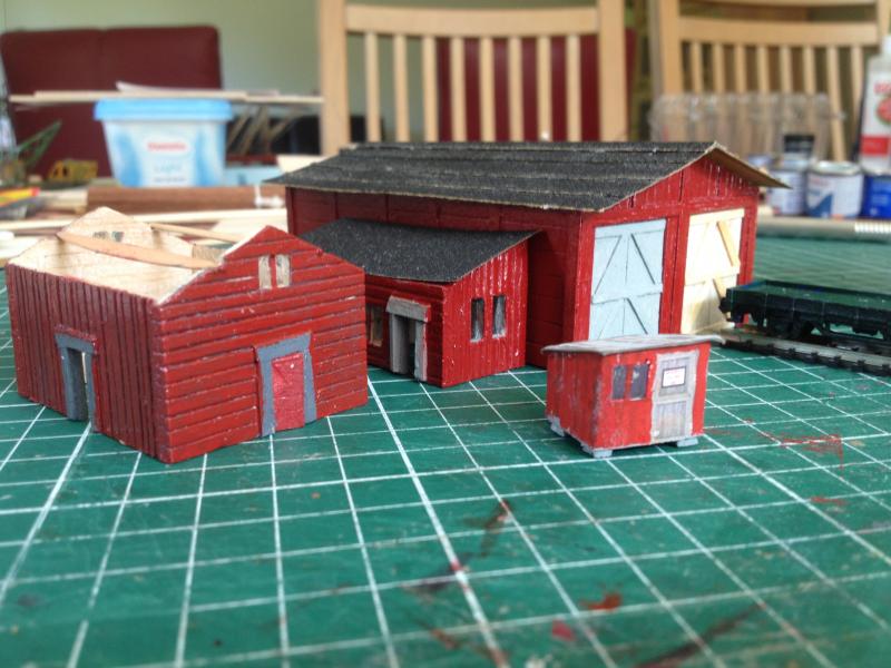

Die droogloods vind ik mooi qua stijl.

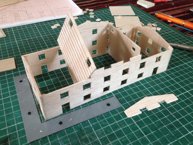

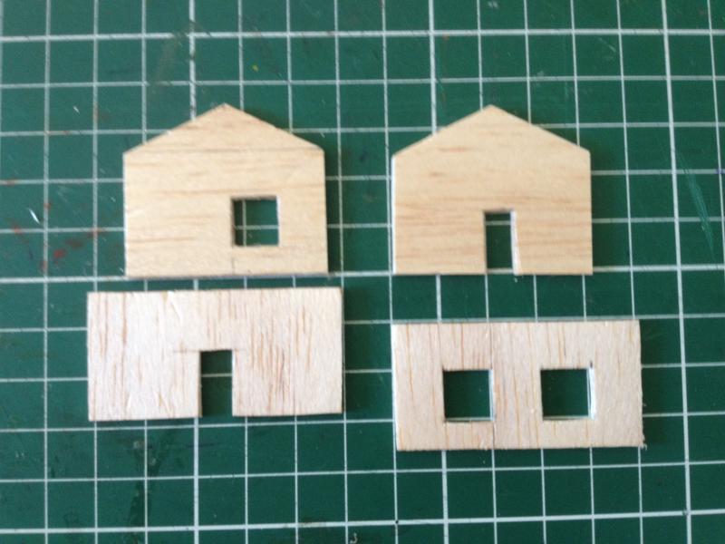

Bij het pomphuis viel mij op dat in de ene wand de planken horizontaal lopen en in de andere wand verticaal. Was dat normaal?
Groet, Hijlco
Het mag morgen ook af

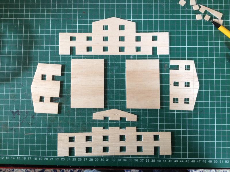

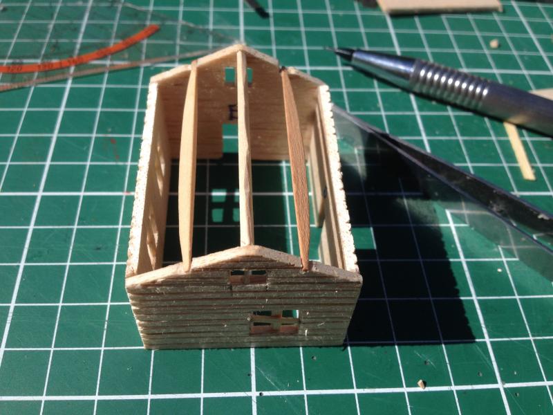

@ VFR: wat een goed oog voor details heb jij zeg. Geweldig! Ik heb de zij- en voorgevels verkeerd uitgesneden. Dit kun je goed zien op de eerste foto van het pomphuis (het uitsnijden). Daar zie je de nerven in het balsahout van boven naar onderen en van links naar rechts lopen. Als ik dan planken moet uitkerven loop ik het grote risico door het hout te gaan en als er straks licht in moet schijnt dat door een kier. Volgende keer moet ik gewoon beter opletten. Dwz de timmerman moet beter zijn werk doen.
Inmiddels is de dakdekker, de schilder en de glaszetter geweest:

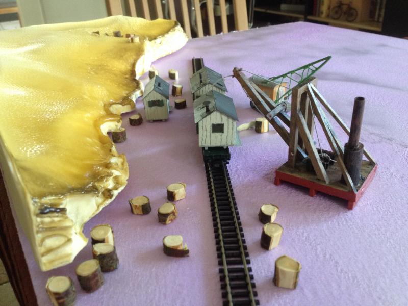

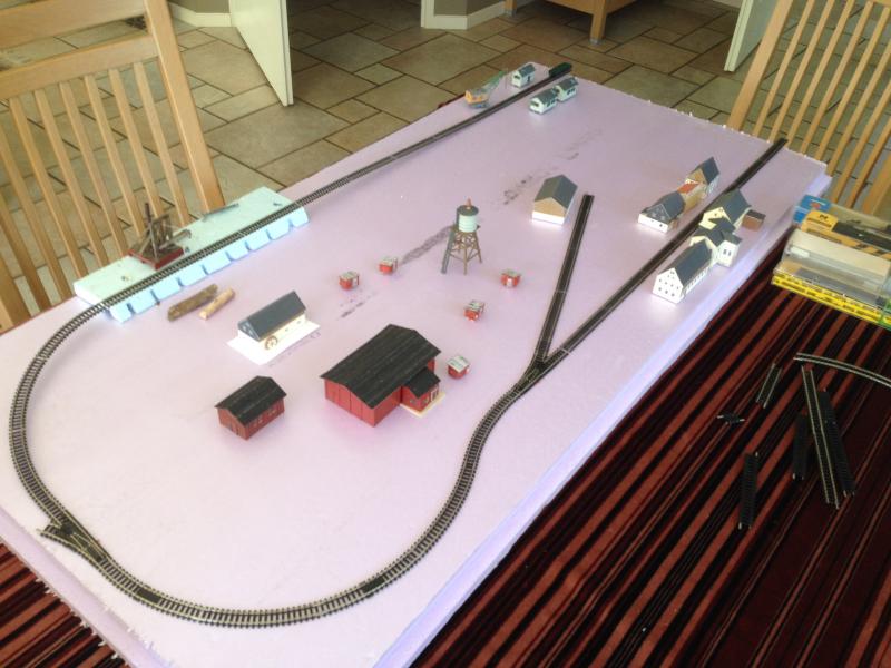

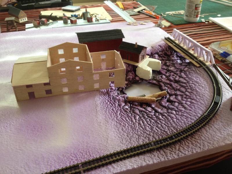

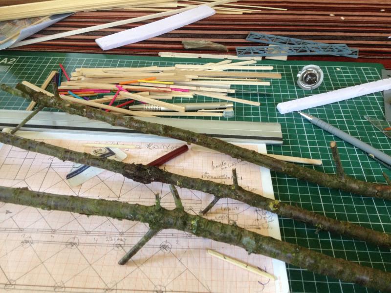

Als volgende ga ik een begin maken met de lay out van de scenery.
Het hout moet uit een bos komen en naar een kraan gebracht worden die de stammen in de rivier/vijver duwt. De stammen moeten uit de rivier/vijver de zaagfabriek ingetrokken worden. Dan wordt er verder bewerkt o.a. schaven. Afval moet afgevoerd/verbrand worden. Hout moet gedroogd worden. Sorteren en opslag voor afvoer/verkoop. Een soort dorp met een slager/bakkerij, supermarkt, cafe, kerkje en een station. Werkplaatsen en natuurlijk woningen/barakken.
In ieder geval maak ik geen kade voor opslag van het hout. Kijk maar eens hier wat er eventueel kan gebeuren:

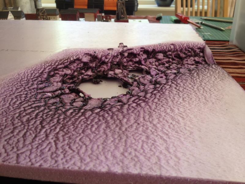

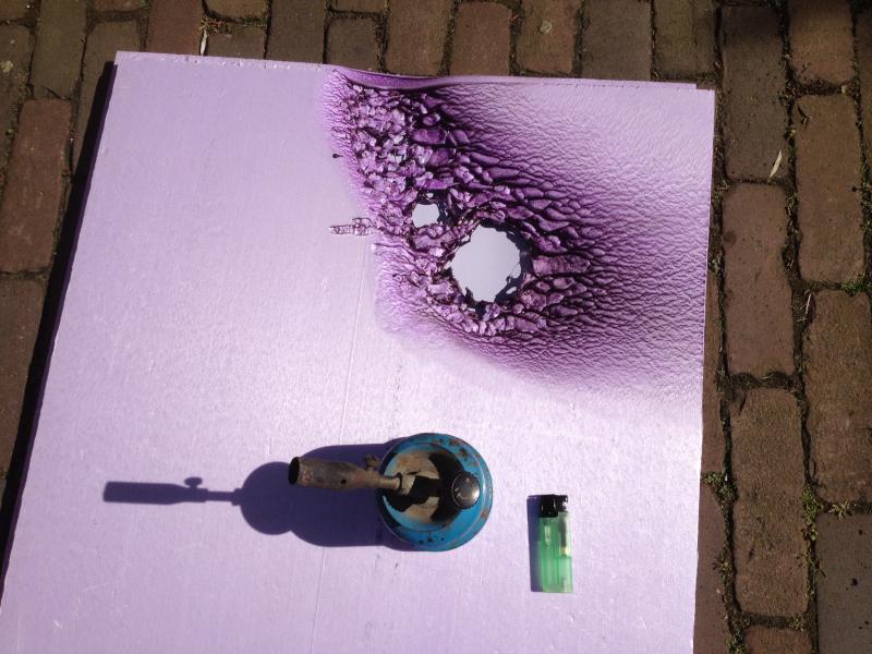

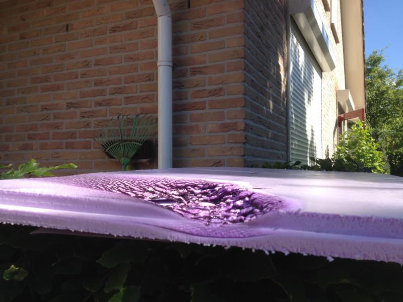

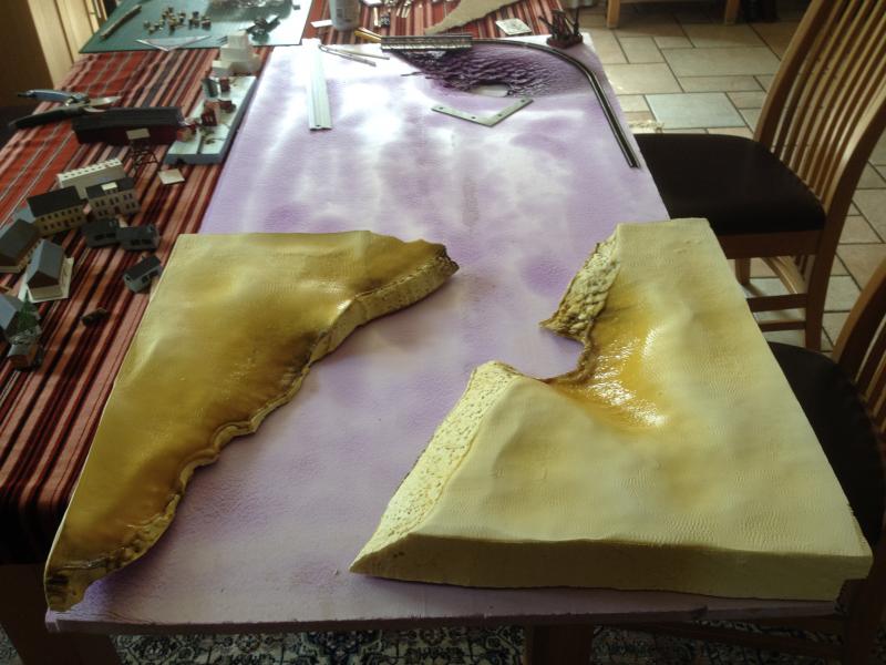

Nu we het toch over vuur hebben. Is het een idee om de vijver met een gasbrandertje te scheppen?
Hier het resultaat, een beetje overdone. Had ik beter de föhn kunnen gebruiken. Wel een mooi reliëf misschien toch te gebruiken.

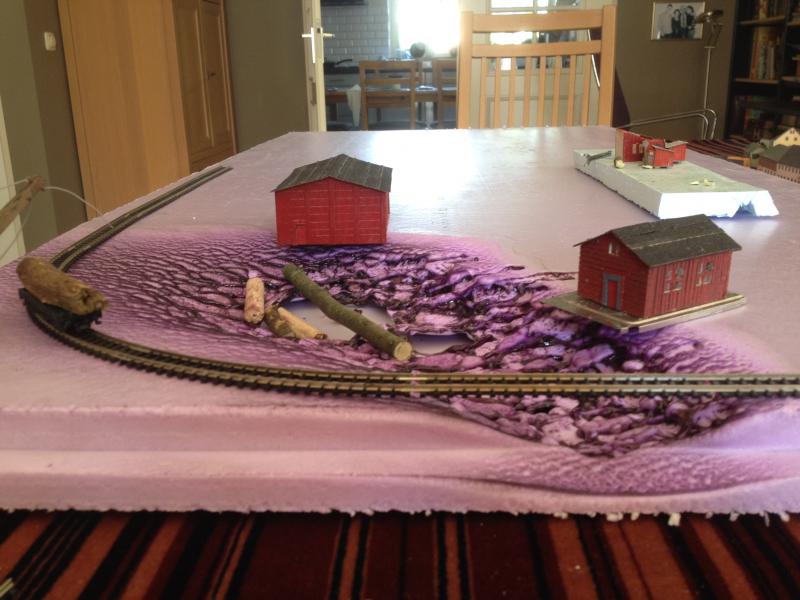

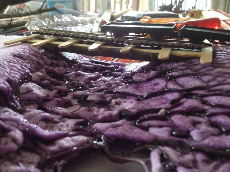

Kan eigenlijk best. Pomphuis kan zijn werk doen. Mooie inlet waar een brug over kan. Fabriek een eindje in het water. Kraan kan rustig lossen. Het is nu spring eb. Het wachten is op hoog water.
Koen/264
Berichten: 9249
Het leven op de weg.
Re: Industrie, modules naar Canadees voorbeeld
Reactie #144 Gepost op:
07 June 2015, 18:04:48 »
Maar de kleuren in Canada zijn toch ook wel een beetje verwant aan Scandinavië?
Daar kun je wel iets moois van maken dat gesmolten gat

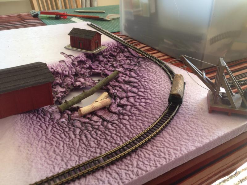

eeeeehh...... je zag een video over een grote fik en dacht toen; "Dat kan ik ook" ??
In ieder geval wel een geheel eigen wijze van bouwen op deze manier. Prima gelukt zou ik zeggen. Mooie rivierbedding, dan wel "sea inlet".

@KoenF. Yep, in Canada wordt veel hout gebruikt als bouwmateriaal zo ook in Scandinavië. Wordt altijd wel in een mooi kleurtje geschilderd.
@ Hijlco. Precies, dat dacht ik dus. Ging echter veel te hard.

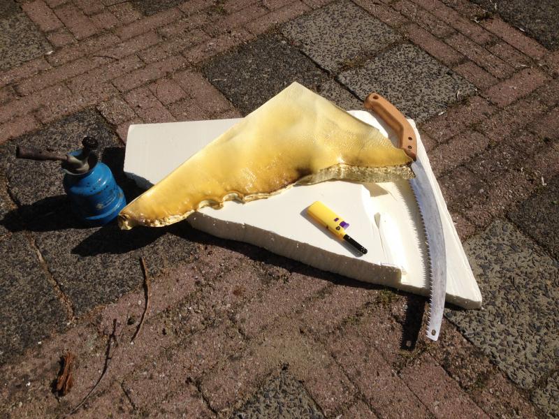

Ben verder aan het experimenteren. Toch nog een keer de föhn gebruiken kijken wat dat wordt.
Net nog ff een berg gebrand:

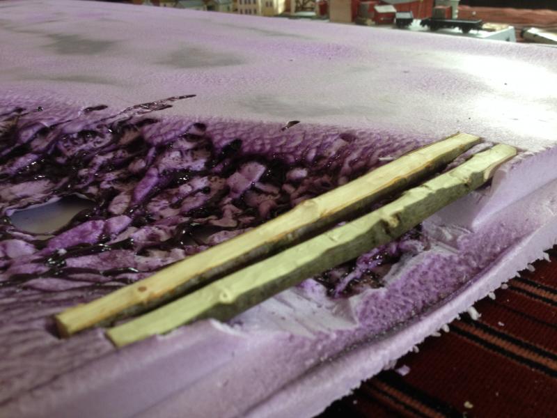

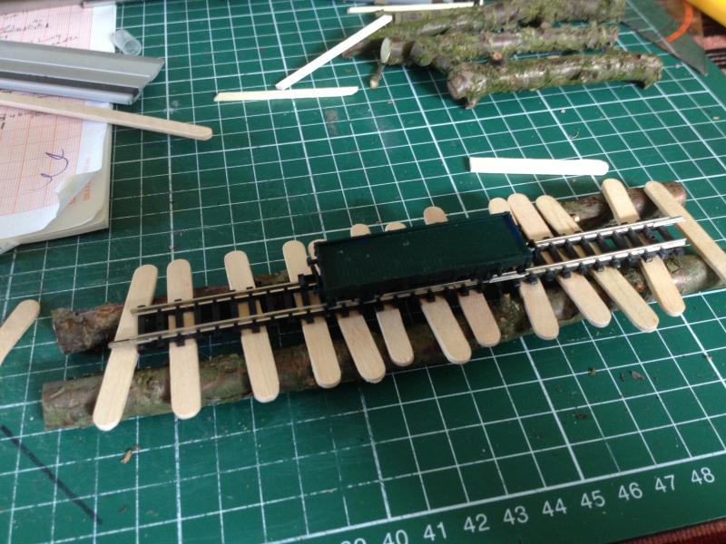

Ook een brug moet gemaakt worden.

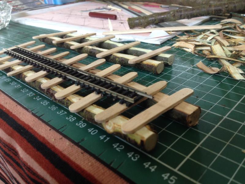

De houthakkers hebben in de buurt een paar bomen gekapt. Lang genoeg als onderliggers. Bovenkanten zijn geschaafd. De bielzen passen op het hart van de liggers maar voor de stevigheid en de wandelaars (en eventueel paarden of ossen) doen we ook maar dwarsplanken. Als de brug klaar is kan het spoor naar het bos getrokken worden en kunnen de hutten geplaatst worden. Kan het kappen dan eindelijk beginnen?

De brug is klaar. Het spoor ligt richting het bos.
Er is al gekapt om plaats te maken voor de bunkhouses. Het cookhouse staat al op zijn plaats.
Met dat gasbrandertje zijn toch mooie motieven de maken. Wellicht ooit een canyon hieruit maken.

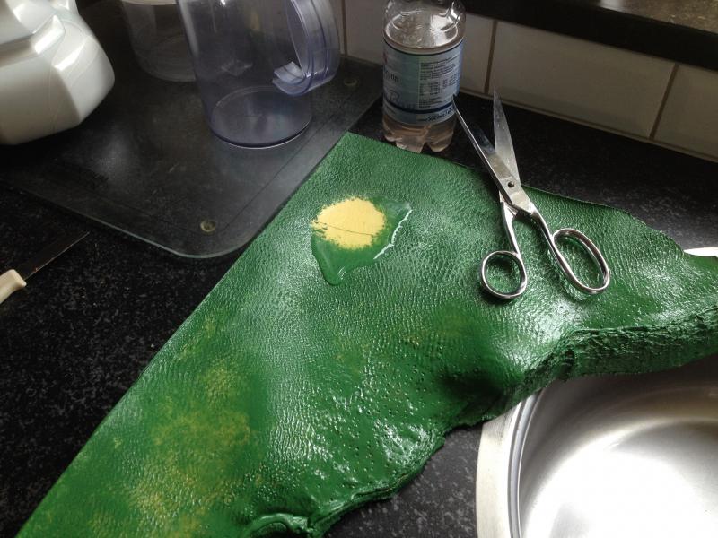

Vandaag met meertje boven op de heuvel/berg met water uitgemeten zodat het waterpas ligt.
Begonnen met de zagerij. Met de brug weet ik het nog niet zo precies. Een ligger brug, een Howe truss of een Pratt truss. In Hope, BC Canada, staat een mooie brug genaamd 'Rambo'. nabij staat de Alexandra brug. Maar beide zijn/waren geen spoorbruggen geloof ik. Verder onderzoek doen en ik denk er nog over.
Met het uitkerven van de planken kan het afbreken, zo ook vandaag. Maar goed dat er lijm is!
