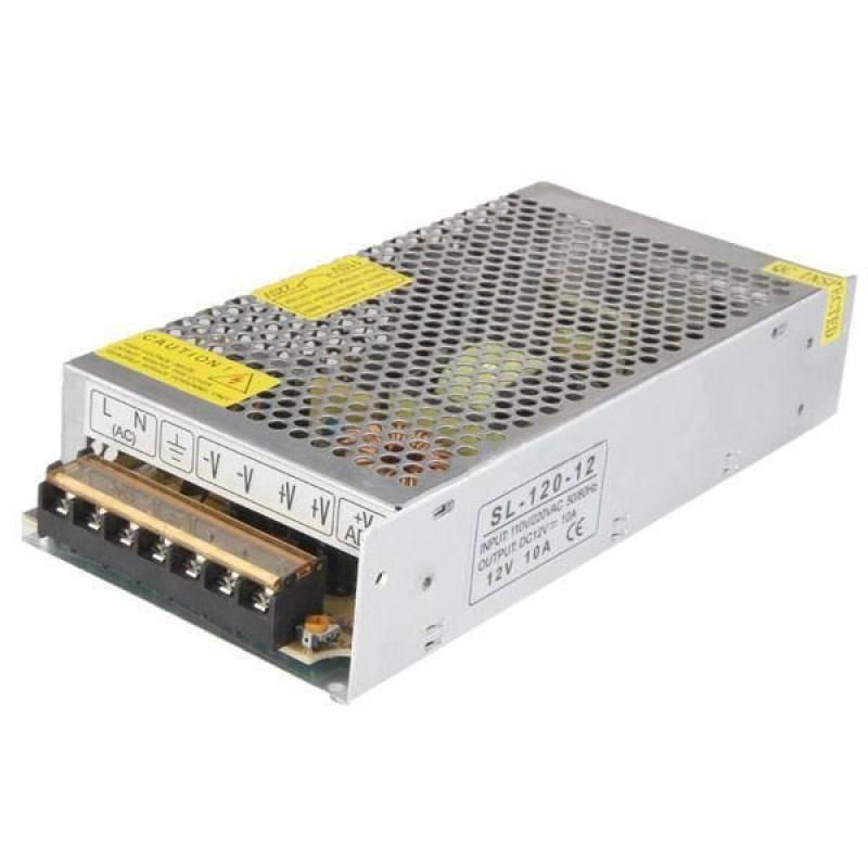

@Ed, je noemt best wat dingen die niet op DC hoeven. Tenminste, als het geen huisverlichting en straatverlichting met ledjes is. Het is dus niet nodig alle uitgangen DC te maken. De hele in-rush current zal dan ook wel meevallen.
En 300VA is dan ook weer niet zo groot dat je dan echt zorgen hoeft te maken. Ik heb hier een PA sub staan met een slag grotere ringkern (uit me hoofd 600VA) en die start ook prima op zonder soft start en moet een aardige array aan condensatoren. Aan de andere kant laadt mijn Marantz (350VA) zijn array aan condensatoren bij het opstarten via weerstanden die automatisch overbrugt wordt na +-3 seconde. Hele NTC gedoe ben ik zelf niet erg weg van.
Behuizing vinden is beetje afhankelijk van de eisen. Die bepalen mede de grote. Zelf zou ik het liefst voor een mooie metalen behuizing gaan aan de aarde. Zoiets als
dit
. In China is ook nog wel genoeg te krijgen maar dat duurt gewoon altijd even.
Zo'n switched supply is zeer zeker ook geschikt. Maar voor in de hobbyruimte zou ik deze ook zeker in een behuizing plaatsen en afzekeren in groepen (2x 5A ofzo). Je wil niet per ongeluk met een draadje tegen de 230V klemmen komen. Hier komt al gelijkspanning uit dus geen gedoe met gelijkrichten en afvlakken. Alleen de floodland schakeling is niet 1 op 1 toepasbaar.
Zo te zien werkt de bekabeling daar automatisch als stroombegrenzing bij het opstarten
Maar op hoeveel zijn groepen daar normaal afgezekerd? Ook 16A?
@Henk, een euro plug zou ik er zeker aan maken. Ik heb een hekel aan vaste kabels aan grote apparaten.
Timo

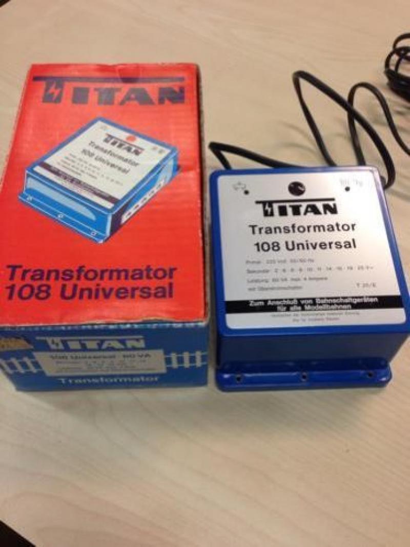

Beste forumlieden,
Ik heb nu zoveel informatie dat het me zwart voor de ogen ziet. Ik heb besloten om de bouw van de voeding uit handen te geven. Het voelt niet goed om het zelf te proberen.
Van een forumlid kreeg ik per PB een tip dat er een krachtige trafo op marktplaats te koop stond en die heb ik gekocht.
Een titan 108 met 60 VA voor een tientje. Kan ik in ieder geval vooruit.
Ik kan al jullie info zeker goed gebruiken als ik iemand gevonden heb die de voeding wil gaan bouwen.
Super bedankt
Laatst bewerkt op: 08 May 2015, 17:49:22 door Thai-Bundesbahn

08 May 2015, 19:14:15 »
Leuk universeel ding die Titan. Het is wel wisselspanning zo ver ik kon vinden maar thermisch afgezekerd op 4A dus
prima bruikbaar voor een beginner, zonder dat er gelijk extreme dingen gebeuren.
Voor LED verlichting zal er nog wel een gelijkrichter gebruikt moeten worden maar ook dat is bij die 4A geen groot probleem.
Al met al een prima ding dus om eerst eens aan het begrip "voeding" te wennen zonder dat het gelijk link wordt.
Gaandeweg doe je dan wel ervaring op zodat een volgende voeding zonder al te veel hulp moet gaan lukken, en
anders zijn wij er wel weer
Groet, Ronald.
