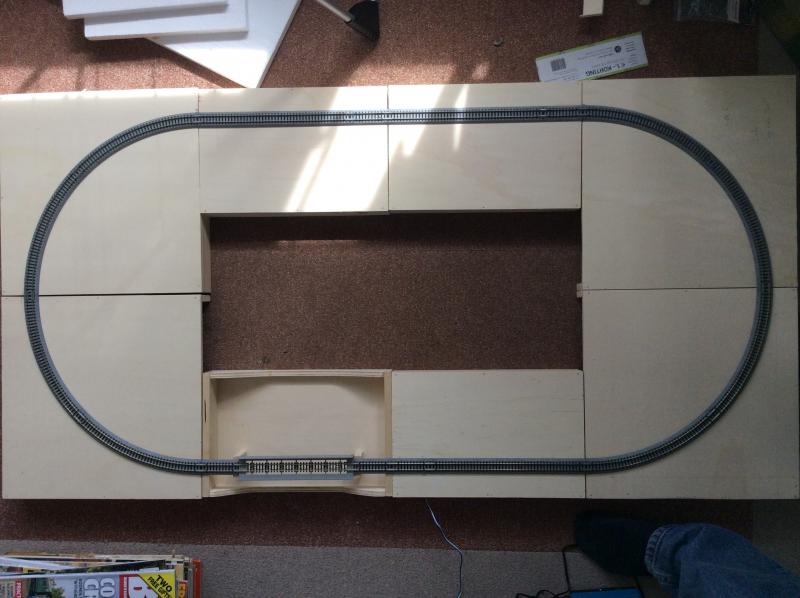

Een nieuwe foto vanuit ISS:
We zijn rond.
Wat heb ik tot nu toe geleerd? Werken met hout is niet mijn ding, maar dat wist ik al. Hier en daar zit er toch een mm verschil in.
Voor de zijwandjes heb ik 12x44 vuren gebruikt. Niet meer doen, de latten zijn een beetje hol (of bol) over de korte kant, het zijn een soort dakgootjes, zo je wilt. Volgende keer gewoon uit het multiplex laten zagen.
Nog wel doen: verstelbare pootjes onder de bakjes gaan maken. Je zou denken dat ze allemaal dezelfde hoogte hebben, 44 + 9mm, maar dat blijkt niet helemaal waar te zijn. De trein klakkerdeklakt nu gezellig over het spoor (hoewel dat voor veel Britse lijnen vroeger in het geheel niet ongewoon was). Dus slagmoeren een boutjes gaan halen.
Ben ik vooralsnog tevreden? Jawel hoor, het is voor eigen gebruik, dus dat het niet helemaal perfect is, deert me niet zo. Nog een kleurtje er op en het ziet er waarschijnlijk al heel anders uit. En dan aan de slag met landschap.
Wordt vervolgd.

Over dat bakkies bouwen hebben wij het al eens in Valkenburg gehad...
Toverwoord was toen ook al multiplex Gerard..
Mvh Steef

Citaat van: Stedahult op 14 May 2015, 18:50:47
Maar wel opletten want er is heel, heel veel slecht multiplex te koop! Nu knutsel ik pas een paar (50) jaar met hout en ik moet helaas constateren dat MDF doorgaans consistenter van kwaliteit is dan multiplex. Multiplex is beslist een erg goede keuze maar toverwoord? Zelf HEEL goed opletten is nog steeds een voorwaarde want je komt niet vanzelf met goeie platen thuis.

Berichten: 7301
Re: Project tailchaser
Reactie #20 Gepost op:
14 May 2015, 19:30:56 »
Ik ga de discussie niet eens aan, het is de moeite niet.
Koop ook geen platen bij de bouwmarkt, heb een eigen leverancier.
Mvh Steef

Steef, weet ik, maar eigenwijs hè. En innovatief, zegt mijn vrouw. Ik heb er over nagedacht om alles in multiplex te doen, maar dacht dat ik voor een paar plaatjes van 308x200mm wel een paar vuren laatjes kon gebruiken. Temeer daar ze er alleen in de lengte onder zitten. Het is dus op zich geen ramp, en ik hoef er alleen maar zelf naar te kijken. Alleen bij het brugmoduultje had ik er wat last van. Misschien een beetje bijschuren. Mocht ik echter meer gaan doen, dan weer multiplex. Ze worden wel een beetje kriegel bij de bouwmarkt als ik weer met mijn zaaglijstje aan kom
Gastheerg, nadeel van mdf is dat het met vocht nog wel eens wil opzwellen. En voor mijn landschap gebruik ik nogal wat verdunde houtlijm. Ik gebruik tot nu toe, naar mijn volle tevredenheid 9mm populieren multiplex voor mijn geknutsel in 0n30.
Gerard

Leuk projectje Gerard.
Wat steef al aangeeft: Een goede vaste zager of leverancier wil nog wel eens helpen
Ach met wat schilderwerk ziet het meestal er wel wat beter uit.
En peppelplex is niet verkeerd om te gebruiken.
Groet Ronald.

Ronald, over de kwaliteit van het zaagwerk heb ik niets te klagen. Het is altijd netjes en nauwkeurig. Als het al mis gaat, zit het in mijn berekening van de formaten. Wat dat betreft een prima bouwmarkt.
Gerard

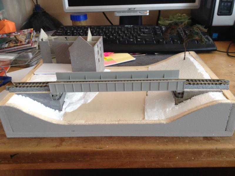

Zo, eindelijk weer eens met de tailchaser bezig geweest. Wat zitten knoeien met piepschuim dat ik nog ergens had liggen.
Nu bedenken waar ik het mee ga afdekken, lijm met zand, water en verf of een laagje gips. Van gips nog wat grote, platte stenen maken voor in de rivier. En de mill maar eens afmaken.
Gerard.

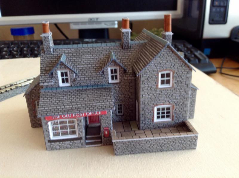

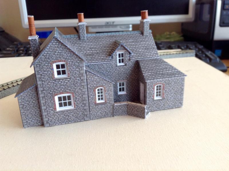

Resultaat van een paar uurtjes vouwen en plakken:
Een kartonnen bouwseltje van Metcalfe, village shop and café. Al een tijd geleden in Houten gekocht. Het enige extra werk wat ik heb gedaan is het bijkleuren van de vouwnaden. Hoewel ik graag zelf bouw, vind ik dit wel een leuk bouwwerkje. En op een Britse baan hoort het er voor mij toch wel bij.
Gerard

19 July 2015, 20:10:38 »
Niet gek Gerard.
Ziet er nog wel wat nieuw grijs uit zo... Je gaat mogelijk wel wat verweren?
Groet Ronald.

Citaat van: Ronald Koerts op 19 July 2015, 20:10:38
nieuw grijs
Dat klinkt als mijn haar, voor zover ik het nog heb
het eerste grijs is gesignaleerd.
Ik weet nog niet of ik het ga verweren. De voornaamste reden was dat ik toch eens zo'n echt Brits kartonnen kitje wilde bouwen. Misschien eens wat veldwerk doen hoe ik dat het beste kan doen. Het kitje op zich smaakt naar meer, in elk geval.

19 July 2015, 20:40:25 »
Citaat van: GD op 19 July 2015, 20:24:27
Welkom bij de club
Mooi gedaan!
