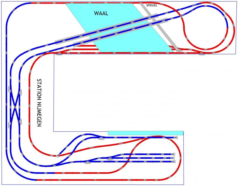

Ja even een nieuw begin niet alleen denken maar gaan doen.
Ik heb de eerste opzet boor mijn baan gemaakt blauw is dus zichtbaar en rood niet
De Waal met de spoorbrug waar ik dan 1 oude boog ga bouwen en andere met spiegel verder.
Station Nijmegen ja ik wil graag het oude station dus voor de oorlog in ere herstellen
Met dan nog een stukje Waal met wat rangeer mogelijkheden .
Zoals jullie zien heb ik dus maar die sporen en geen midden perron word te groot en kom ik met het station niet uit in ruimte.
Ik hoop dat veel mensen hun opmerkingen willen geven
Ben nog wel op zoek naar alle info voor deze twee bouw projecten brug en station.
En ik hoop dat ik de heling kan halen die nodig is want met deze bouwsteen krijg ik geen twee verdiepingen
Dus schieten maar

Dat is een ambitieus plan.
Heb je voldoende ruimte? Zo niet dan zou je kunnen inschikken met de brug en een klimspiraal overwegen aan de rechtse kant.
Erg leuk om iets met rangeren erbij te doen aangezien er links beneden de brug een havenspoornet was met diverse aansluitingen.
Biedt mogelijkheden.

Boven lengte bij brug is 280 cm bij station is het totaal lengte 210 en onderzijde ook 210 de baan is overal 60 cm breed
Ja dar rangeer gebied heb ik dus wat naar de andere kant van station verhuist .

Als je de spoordijkhoogte halveert dan heb je ook niet zo'n sterke stijging en kun je een deel nabouwen.

Kijk even naar de hoeken
Of je daar nog bij kan komen. Dat zal er net om gaan of je in de uiterste hoek kan komen
Groet Ronald.
Berichten: 6465
Re: Een eerste echte baan ontwerp HO
03 May 2015, 19:49:00 »
Leuk plan.
Weet wel dat er een keerlus inzit
als je op het middelste spoor over de Waal begint, kom je er zowel links als rechts om nooit meer terug zonder achteruit te rijden, dat geld dan dus ook voor je schaduwstation (dat ligt dus niet op het "doorgaande spoor")
je binnen cirkel rechts boven is is vrij krap voor lange rijtuigen

Ha, een brug met een spiegel! Leuk!
Ik hoop dat ik je tekening juist interpreteer. Is de spiegel die grijze balk die van linksboven naar rechtsonder loopt, evenwijdig aan de Waal? Zo ja, dan heb ik daar een paar suggesties bij:
1) De spiegel staat nu een eindje op de oever van de Waal. Als je zo in de spiegel kijkt krijg je een soort van 'dijkje' midden in de rivier te zien. Dat wil je niet neem ik aan. Je kunt dat oplossen door de spiegel 'in het water' te zetten.
2) de spiegel maakt, zoals getekend, geen hoek van 90 graden met de brug. Als je zo in de spiegel kijkt, zal het lijken of de brug daar een knik maakt. Ik neem aan dat je de bruggen precies in elkaars verlengde wil hebben? Dan de spiegel haaks op de brug plaatsen.
3) je zegt dat de blauwe lijnen zichtbare sporen zijn. Hoe moet ik me dat voorstellen bij de blauwe lijnen rechts van de spiegel? Zo'n spiegel werkt het best aan het fysieke eind van een baan cq. module.
Verder een leuk plan!
Succes!

Dank je wel jan en Ruud maar ook de andere
Maar Ruud ik ga hem nu aanpassen dat hij geen keer lus heeft en dat ik toch door kan op middelste spoor .
En jan bedankt voor de tips wat betreft spiegel pas ik ook aan maar was eerste vlugge opzet voor forum alles rechts. Van spiegel word buitenbeeld

Ja hier de aangepaste versie ,ook de mogelijkheid bekeken of ik loskade bij de brug maar dat word proppen dus doe ik liever niet .
Maar zo geen lussen of andere rare dingen?
Verzonden vanaf mijn iPad met Tapatalk

Ik denk dat je een probleem krijgt met de hellingen, met name bij de brug. Vanaf de brug moet de spoorlijn dalen tot ónder het waterniveau, dus dat is zo maar een centimeter of 15-16. Met een maximale helling van 3% komt je op een benodigde lengte van 5 meter uit. Ik denk dat je net de helft haalt...
Verder de al eerder genoemde opmerking over de spiegel. Die werk alleen als bij haakt op de sporen staat, anders krijg je een visuele knik in je brug.

Dan is mijn plan dus niet uitvoerbaar op deze ruimte
waarom moet je 15 cm onder water nivo komen eigenlijk?
Heel jammer moet ik heel nieuw plan maken zonder brug. Of een heel nieuw plan
Of zijn er oplossingen voor dit probleem ?

Je hóeft geen 15 onder het waterniveau uit te komen maar.... De brug zal zo een centimeter of 7 tot 8
boven
het wateroppervlak liggen (wat nog vrij laag is overigens...). Om de sporen onder het wateroppervlak te laten lopen zullen ze daar ook weer 7 tot 8 centimeter
onder
moeten liggen. Opgeteld kom je dan op 15 to 16 centimeter uit.

Oké dus plan naar de prullenbak en nieuwe maken zonder brug een andere opzet

je kunt de brug ook schuin van achter naar voor laten lopen en dan de sporen, uit het zicht, achter een achtergrondplaat (aan de achterzijde van de baan dus) terug laten lopen.

Je kunt ook een klimspiraal gebruiken om het hoogteverschil te overbruggen.
