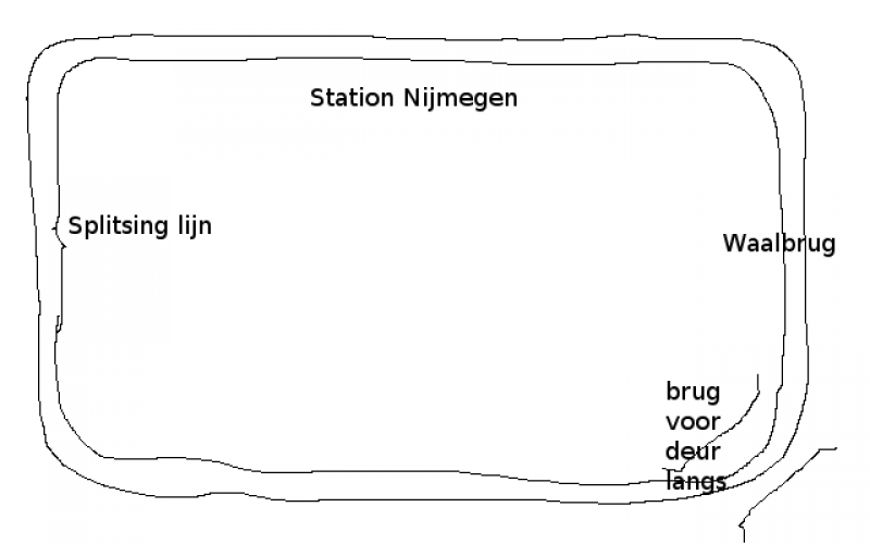

Kun je voor de deur langs een uitneembaar stuk baan maken? Dan kun je gewoon een rondje rijden langs de wanden van de kamer, dan ben je je keerlusprobleem kwijt. Omdat je geen ogen in je achterhoofd hebt  ;) zie je niet dat het een rondje is. Huib Maaskant heeft ook zoiets gedaan, alleen dan een stukkie groter: http://www.floodland.nl/aim/lzij_sporenplan_1.htm
Ik denk dan aan zoiets:
Sorry voor de slordige tekening  :-[  ;D
Links zou je dan nog de splitsing van de lijnen naar Oss en naar Venlo kunnen uitbeelden

Kijk dat bied mogelijkheden goed idee en hoef ik ook niet met twee verdiepingen te werken maar kan ik achter mijn schaduw station maken
Dus hoef ik ook 8 cm te overbruggen nog even kijken of dit haalbaar is
Op zoek naar hoek en lengte berekeningen
En heb meer ruimte voor station etc etc.
Word steeds beter
Verzonden vanaf mijn iPad met Tapatalk

Een baan langs de omtrek van de kamer geeft de meeste mogelijkheden, als het tenminste past in je situatie.
Je hebt een relatief grote rijlengte bij een minimale diepte. Zelfs met een diepte van 50 cm kun je boogstralen van meer dan een meter realiseren

Om even terug te komen op de tekening van Matthijs als je de brug over de Waal als je die bij de deur doet hoef je geen extra brug te maken.

Ja jurgie je bedoelt als uitneembaar deel ,is een goed idee
