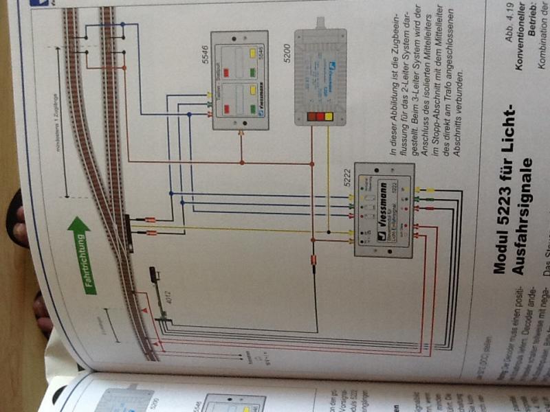

Erik, je denkt nog steeds verkeerdom. Je wilt dus het sein op groen zetten, en dan moet het wissel omgaan? Dat kan niet. Als een wissel beweegt, dan moeten alle seinen die naar het wissel leiden rood staan. Pas als het wissel om is kun je het sein groen of geel laten tonen.
Laat eens een plaatje zien van de situatie. Waar staat het sein, en waarom wil je wat je wil? (wat dus niet realistisch is)

Re: Rocowissel - de omzetting sturen met sein kleur
« Reactie #23 Gepost op: 21 April 2015, 18:11:08 »
Beste klaas en alle andere
Mijn vraagstelling heeft nogal wat reacties opgeleverd. Fijn dat ieder zijn best om mij te helpen TOP.
nu zal ik toch maar proberen om een foto te maken van hetgeen ik voor ogen heb.
Dat de "spelregels" even veranderd lijken te zijn. Sorry voor dat. Dat komt dan simpel weg door de input die ik krijg van jullie waardoor ik het ook duidelijker voor ogen krijg.
Vergeef mij!
Het komt er dus opneer dat ik de wissel goed wil aansluiten, zodat deze reageert op het sein.....Q
Roco rijder met slave and master multimaus

Sorry hoor, maar ik ga er mee kappen. Wat jij wil is onrealistisch, daar ga ik me verder het hoofd niet over breken.
Misschien is er iemand anders die nog een goed idee heeft.

« Reactie #25 Gepost op: 21 April 2015, 18:35:04 »
Beste Klaas,
Jammer dat je het zo benaderd. Niet erg hoor. Misschien begrijpelijk.
Maar in mijn gedachte van een beginner zijn de voorbeelden van viessmann niet onrealistisch.
Dit is een voorbeeld uit het signalbuch van viessmann.
Ik wil slechts de wissel goed aan kunnen sluiten enz.
Andere forum lezers nog een idee..
Erik
Erik, doe dat nou eens zodat we duidelijk krijgen wat je precies wilt.... want eerlijk gezegd ontgaat ook mij dat.

« Reactie #27 Gepost op: 21 April 2015, 19:42:46 »
Ronald,
In het plaatje dat ik geplaatst heb zie je het sein staan.
Is dit nog niet helemaal duidelijk....?
Eerlijk!  Beter kan ik het niet verduidelijken.....
Groetjes,
Erik

« Reactie #28 Gepost op: 21 April 2015, 19:55:27 »
Erik, wil jij niet het wissel omzetten en dat het sein daarop reageert? Dat is wat hier bedoeld wordt en waar mensen overdreven moeilijk over doen blijkbaar. Je zet het wissel om en het seintje verspringt van kleur. Je zet het wissel de andere kant op en het sein verspringt weer van kleur. Dat bedoel je toch?
Goed, het lijkt me dat daar een digitale oplossing is. Vergeet de rest, het zijn hier soms echt autisten wat dat betreft, zeg je als leek iets verkeerd of snap je het gewoon niet, dan wordt je hier gelynched. Dat je het ff weet...
Dus, vraag 1: moet het sein reageren op het omzetten van het wissel, of moet het wissel reageren op het omzetten van het sein volgens jou?
Vraag 2: vergeet vraag 1 alsjeblieft. Het sein reageert op het wissel. Dus als je het wissel omzet, dan zal het sein van kleur veranderen. Zet je het wissel weer terug, verspringt het sein ook van kleur. En ja, daar is een oplossing voor.
Spoor 0 adept

« Reactie #29 Gepost op: 21 April 2015, 20:05:57 »
Waaruit blijkt dat je nog steeds de verkeerde denkwijze aan houdt.
Maar je hebt dus het signaal handboek van Viessmann met het aansluitschema en toch vraag je hoe je het moet aansluiten?
Schiet mij maar lek.
Plaatje lijkt me duidelijk genoeg.
Vergeet dan on. Wat jij wil is niet realistisch.
Een sein reageert niet op een wissel. dat proberen we je uit te leggen.
Het wissel wordt bediend en afhankelijk van wat daar achter gebeurd wordt het sein in een bepaalde stand geschakeld.
Maar goed het is jouw feestje. Sluit het aan zoals je wilt en geniet ervan  :D
