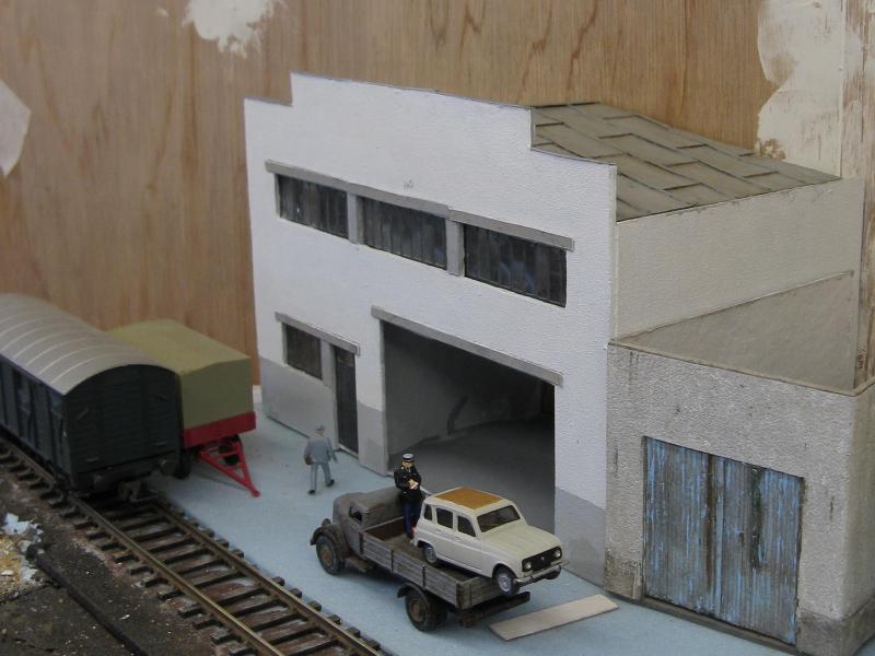

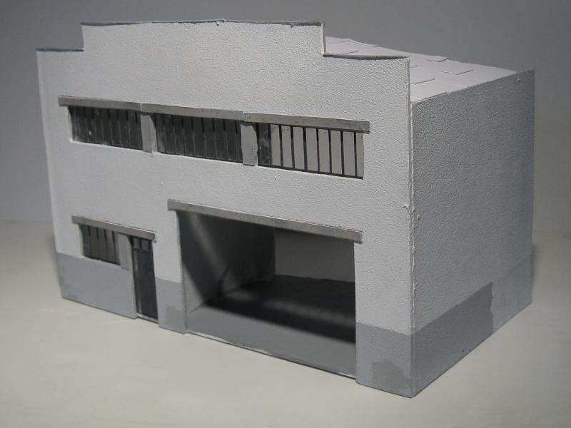

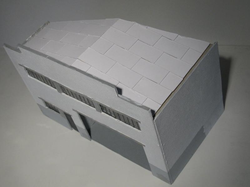

Heren dank voor de reacties. Het verhaal kwam zomaar op, toen ik dit
setje
ontving
Ik ga eens verder waar ik gebleven was met bouwen. Het dak zit er bijna geheel op, de deuren en de opschriften volgen nog:
La Fabrique etc.
Dioramaatje 009
Website Rangeerbanen

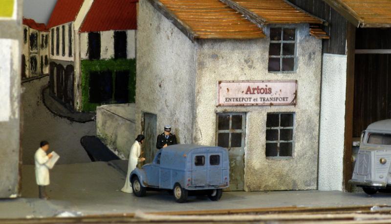

Van Koen (NS264) ontving ik een link naar een stummidraadje:
De gebouwen op de achtergond zijn ook van karton gebouwd, de rails op de voorgrond is Märklin C-gleis:
Bron:
Project 4m x 1.20m/Ep.3
op Stummi
Zie
hier
voor meer foto's van de huizen (voor kleurenfoto's even naar beneden scrollen)
La Fabrique etc.
Dioramaatje 009

Citaat van: tothebeach op 24 August 2015, 17:18:12
Lekker sfeertje Michel ! Persoonlijk vind ik het alleen jammer dat mijn ogen wat meer naar de achtergrond worden getrokken dan naar het gebouwtje waar het om gaat. Weet niet of je de achtergrond nog weer gaat doen of nog iets wilt aanpassen. In dit geval zou ik de kleuren wat afzwakken en fletser maken door er meer wit in te doen..verder
Mvgr. Martin
Mooie grasjes enzo
Berichten: 9033
low-budget modelbouwer
Re: Schrijfblokkarton, correspondentiekaarten en wat verf.
Reactie #80 Gepost op:
27 August 2015, 13:28:50 »
Hey Martin,
Dank voor je compliment. En voor wat de achtergrond heb je gelijk, deze is te veel aanwezig. Het was experiment 3 of 4 om met karton en papier een achtergrond te fabriceren. Maar de nuance en diepte ontbreken.
Nu zal deze achtergrond nog wel even blijven bestaan, maar ik ben bezig met een volgend straatje, ik ga eens kijken of ik daar het geheel wat kan afzwakken. Dank je wel voor je opmerking.

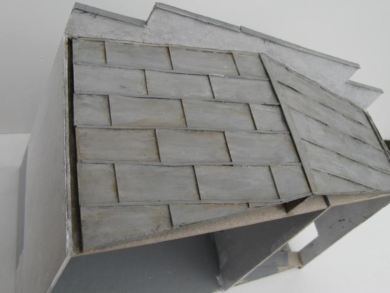

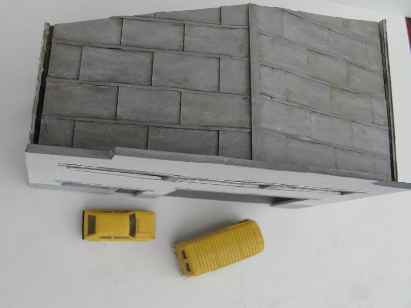

Het gebouw heeft een zinken dak:
Ik zie nu op de foto's dat het net niet strak genoeg zit. Nu staat het gebouw op de achtergrond, daar valt het niet zo op?
Laatst bewerkt op: 27 August 2015, 18:50:06 door tothebeach. Reden: andere foto geplaatst

Hoi Michel,
indrukwekkend wat je allemaal maakt van karton!
Ik volg je draadje stilletjes, maar dit zinken dak doet mij reageren:
het haltegebouwtje op mijn baan (zie mijn handtekening) heeft namelijk ook een zinken dak. Ik ben net begonnen om het gebouw met museumkarton / architectenkarton / foamboard, give it a name, als basis te vervaardigen. Ik ben alleen nog op zoek naar een oplossing voor het dak.
Deze methode werkt dus niet?
Misschien dat ik iets anders moois vind, ik hou je op de hoogte.
Matthijs
Šarišské Michaľany (SK) in H0
, ook geïnteresseerd in NL, CH en PRC.
Lid van FREMO
Berichten: 9033
Reactie #83 Gepost op:
27 August 2015, 20:37:49 »
hoi Matthijs,
Om nu te zeggen dat het niet werkt, vind ik wat ver gaan. Ik zal mijzelf even te citeren:
Citaat van: tothebeach op 26 June 2015, 08:56:41
(...) ik bouw eerst en ga daarna pas eens denken over wat het makkelijkst is.
Ik heb eerst de platen geplakt en dat gaf een strak werk. Daarna ben ik de richels gaan plaatsen. De moeilijkheid is dat die vrij dun moeten zijn. Ik vind het leuk om alles zo eenvoudig mogelijk uit te voeren, dus koos ik voor 2 lagen papier. Deze zijn aan elkaar geplakt met dubbelklevend plakband. Daarvan heb ik reepjes gesneden van 1mm breedte en deze zo strak mogelijk over de 'platen' geplakt. Dat was natuurlijk vragen om scheve richels
Ik denk dat ik de platen en de richels op hetzelfde moment zou gaan plakken. Vanaf de gevel een richel, vervolgens een rijtje platen, weer een richel, etc.. De richels kan je dan fixeren langs de platen, waardoor ze rechter zijn. Er volgt tzt nog een huis met een mansardekap met zinken platen, kortom à suivre.
Dus voor wat betreft jouw spannende haltegebouw met dito sporenplan
het blijft een mogelijkheid, al denk ik wel dat andere materialen (bijvoorbeeld met een smal, maar breder evergreenprofiel
(120?)
) een beter resultaat geven. Ik ben benieuwd naar jouw uitwerking, want het is wel een mooi stukje wat je na wilt bouwen.

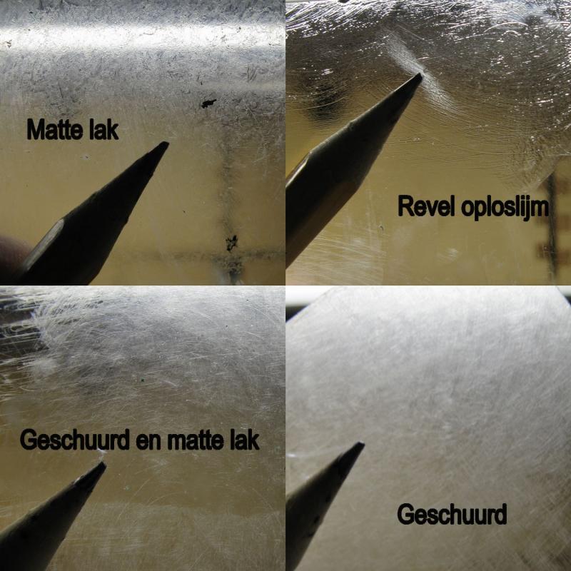

In een
ander draadje
stelde ik een vraag over matte ramen. Hoe kan je deze het beste imiteren. Verschillende voorstellen kwamen en die heb ik even uitgewerkt. Nu moet ik nog eens het kalkpapier tegen het raam plakken om te kijken wat dat voor effect heeft. Maar onderstaand een aantal uitprobeersels:
Het potlood staat er bij om de grootte aan te geven. Ik wordt er nog niet echt enthousiast van, maar misschien als ik het plastic eens opschuur met fijner dan korrel 400.

Wat is de bedoeling, echt mat als in matglas of smerig ?
Mvgr. Martin

Hoi Martin,
De bovenste ramen van het gebouw dat ik maak, wil ik voorzien van matglas. Ik kan ze daarna nog altijd smerig maken

28 August 2015, 00:40:13 »
Probeer eens bakpapier.
Ja, dat is herkenbaar...
Dankjewel voor je antwoord!
Bij de VSZ kreeg ik ook al het advies om met styreen te werken. Dat is in dit geval een stuk preciezer dan karton, ik hou alleen niet zo van die gifdampen...
Succes!
Matthijs
