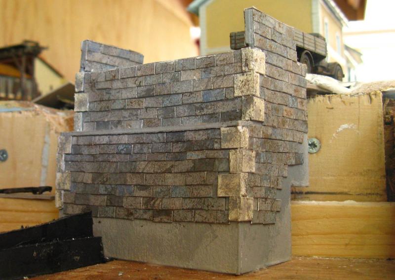

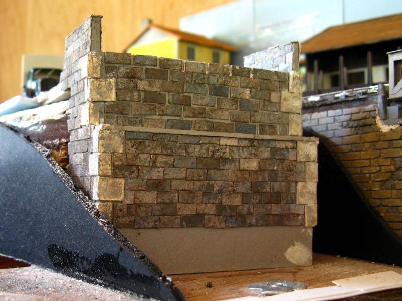

Een brughoofd:
De bovenste stenen zijn te ver uit elkaar. Maar daar komt de brug1 voor, dat ga je uiteindelijk toch niet zien :D
michel
1) De brug bestaat uit slechts 1 zo'n deel, en wordt waarschijnlijk van styreen gemaakt

Serieus mooi! Ik ben als bruggenbouwer ook erg benieuwd naar de te bouwen brug. Tralieligger zie ik, mooi ding.

Mooi hoor!
Kun je ook uitleggen hoe je die mooie stenen gemaakt hebt? Of heb je dat al eerder een keer gedaan?

Hoi Tjalling,
De basis voor de stenen heb ik eens afgekeken bij Martin Welberg, ergens in een draadje van Nolan Wharff op het Amerikaans Spoorforum. Volgens mij bestaat dit draadje niet meer  :-\

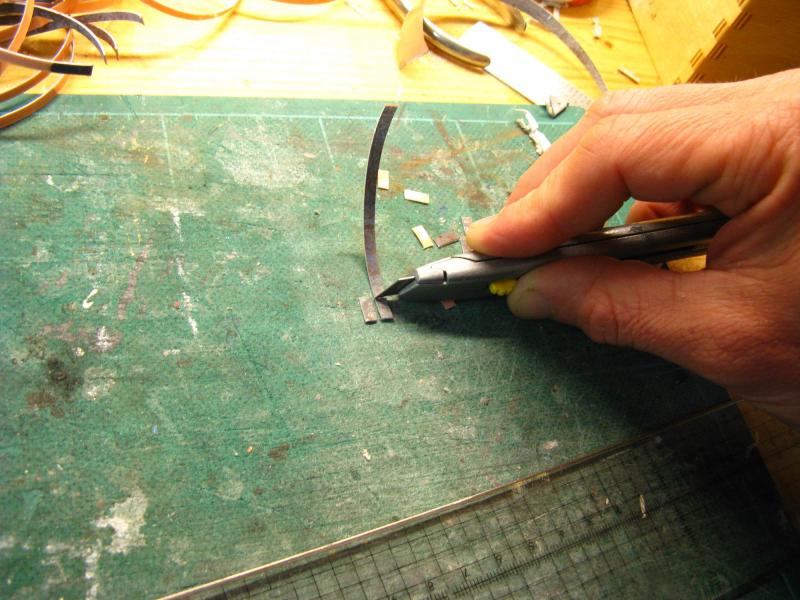

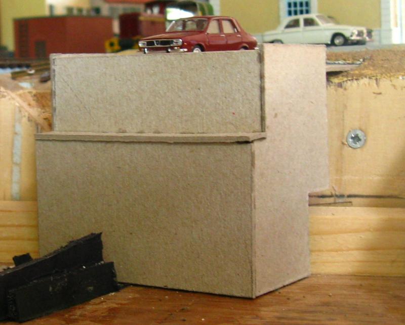

De basis voor het bruggenhoofd is schrijfblokkarton:

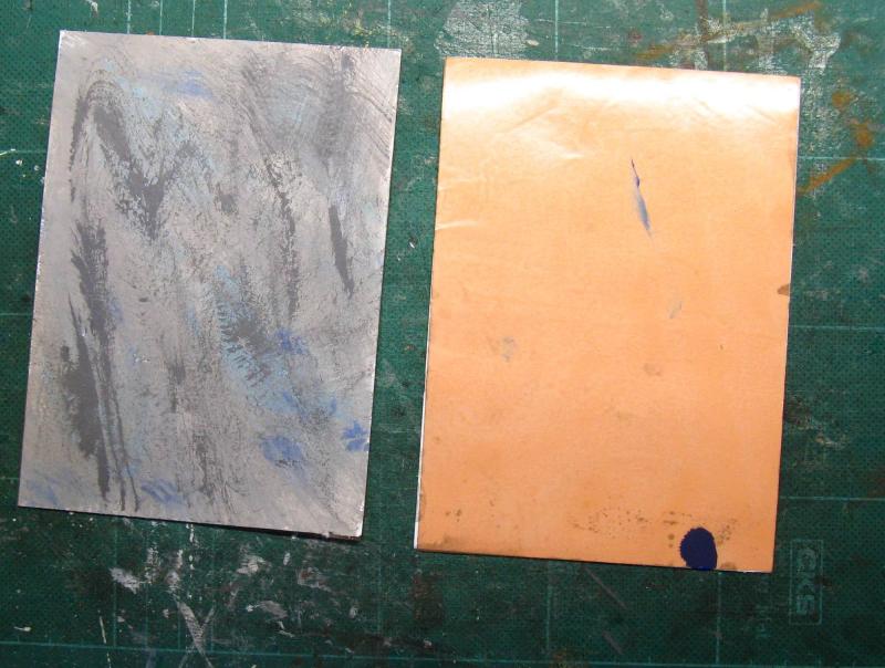

Maar het principe begint met wat geklieder op een stukje papier of karton, in mijn geval correspondentiekaart. De basis was een grijze kleur (Vallejo Gris Marina 70.870) en daar overheen heb ik op een willekeurige manier andere kleuren (grijs, blauw, bruin/beige) aangebracht. Soms met een drybrusch techniek, andere wat meer aanwezig. Op de achterzijde van de kaart heb ik dubbelklevend folie aangebracht:

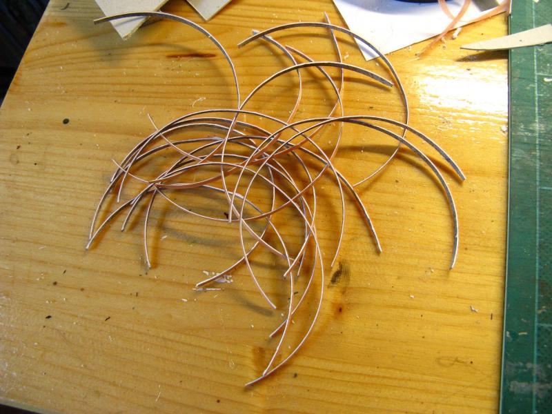

Vervolgens is de kaart in reepjes gesneden van ongeveer 3mm, een enkele reep is 2mm om hoekjes mee op te vullen.
Deze reepjes zijn weer kleiner gesneden in stukjes van rond de 6-7mm..

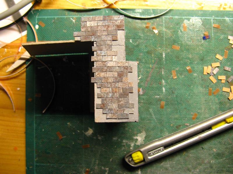

En dan maar plakken en plakken. De rozige folie die je steentje voor steentje af pelt wordt statisch en gaat werkelijk overal zitten :-\
De hoekstenen waren een geval apart. Ook dit is gemaakt van een correspondentiekaart, alleen dan 2 op elkaar. Deze waren niet eenvoudig om de hoek te vouwen, zonder dat er schade optrad. Ik heb het mijzelf makkelijk gemaakt en de gehele steen in tweeën gesneden, aan elke kant van de hoek een deel van de steen geplakt en de naad afgewerkt met snelplamuur. Daarna weer een kwastje eroverheen en wat drybrushen.
De kaart is wit en dat zie je aan de randen van de stenen. Met een hele lichte grijze (70.870) wash over het hele werkstuk gaan en goed opletten dat je alle witte randjes raakt. Dan gelijk goed droogvegen met een keukenpapier, anders gaat de verscheidenheid van kleuren verloren. Evt nog een poedertje eroverheen, maar dat moet nog gaan gebeuren.
@ Gert: Daar ben ik ook heel benieuwd naar ;D. Ik heb nog geen flauw idee hoe deze te ontwerpen en te bouwen. Ik heb zelf maar 1 foto van deze brug en die is niet geschikt om als voorbeeld te dienen. Ik moet het dus hebben van plaatjes van het internet. Het wordt een heel gepuzzel vrees ik. Maar het lijkt me wel leuk om te doen.
Het heeft op dit moment ook nog geen prioriteit. Ik ben eerst bezig het rivierdal zodanig aan te kleden zodat ik de modulebakscheiding definitief kan aankleden. De brug volgt daarna pas.
michel

Hoi Michel,
Bedankt voor je uitleg. die techniek ken ik, maar dan voor het maken van (geverfde) planken. Slim om dat zo te gebruiken!
Wat je de volgende keer zou kunnen doen is gekleurd papier (zwart of grijs in dit geval) gebruiken als basis, dan heb je geen last van die nare witte randjes.
Verder valt mij op dat er op Franse fora relatief veel scans van gebouwen en kunstwerken te vinden zijn. Misschien daar eens zoeken voor je brug?
In ieder geval succes verder, en ik blijf je volgen  (y)
Tjalling

Wat is correspondentiekaart?

@ Martijn: Dat is dun glad karton A6 formaat, te kopen bij de HEMA. Ik gebruik het omdat het voorhanden is. Je kunt ook gewoon dun karton gebruiken (volgens mij 250gr A4, maar daar ben ik niet zeker van).
@ Tjalling, Grijs karton was beter geweest, maar dat moet je voor handen hebben  ;D. Overigens zijn de dakpannen van de loods op dezelfde manier gemaakt, zij het dat ik daar de strips aaneen heb gelaten. Het voordeel van wit is dan wel dat je dezelfde kleur als een wash eroverheen kunt doen. Je hebt niet alle kleuren (thuis) voorhanden :).
Dank voor de tip. Komend jaar ben ik bezig de Franse fora aan het scannen ;D

 (y) Werkt dat plakken niet sneller en met minder rotzooi als je de dubbelzijdige plakfolie in stroken van pakweg 2cm breed op je brughoofd plakt ipv op je stenen. Het is zo een enorm gepiel om telkens het achterkantje van je steen te peuteren. Lijkt me zo al werk genoeg ;)

De witte randjes kun je wegwerken met viltstift als het je stoort, Michel.

@ ruud: Dat was waarschijnlijk beter geweest. Maar ik bouw eerst en ga daarna pas eens denken over wat het makkelijkst is. ;D
@Koen: Ik geloof dat mijn optie makkelijker is. In jouw versie mag ik dan weer alle stenen 1 voor 1 langs, terwijl ik nu willekeurig kwast met een wash.

Ik had de poeder-met-krijt methode in gedachten maar was bang dat het de kleurschakering zou aantasten want die komt realistisch over als natuurlijk natuursteen. Goed getroffen. (y)
Poederen/washen is makkelijker, ja. ;D

Het ziet er werkelijk prachtig uit. Gewoon aanpakken is dus het motto.
Als je goedkoop (lees: gratis) een bakstenen huisje wilt hebben en je toch met papier bezig bent, moet je bij de bouwmarkt bij het behang gaan kijken. Daar heb je kleine voorbeeldkaartjes (tussen A5/A6) die je zo kunt meenemen. Er is behang dat het relief heeft van baksteentjes, op schaal voor onze doeleinden.
