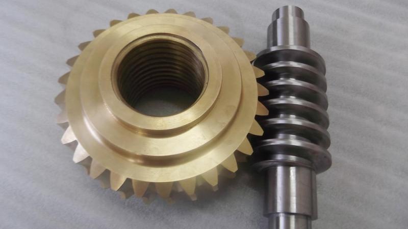

Als ik het goed begrijp, dan zal het niet kunnen lukken dat je de lok zonder motor vooruit kan bewegen.
Je beschrijft immers dat het tandwiel op de voorste as aangedreven wordt door een wormwiel. Als je dus de voorste as handmatig wil vooruit duwen dan zal het tandwiel in het wormwiel blijven steken.
Je zal m.i. aan (de as van) het wormwiel moeten draaien om beweging in de lok te kunnen krijgen:
(foto van aliexpress.com)
Leen.
