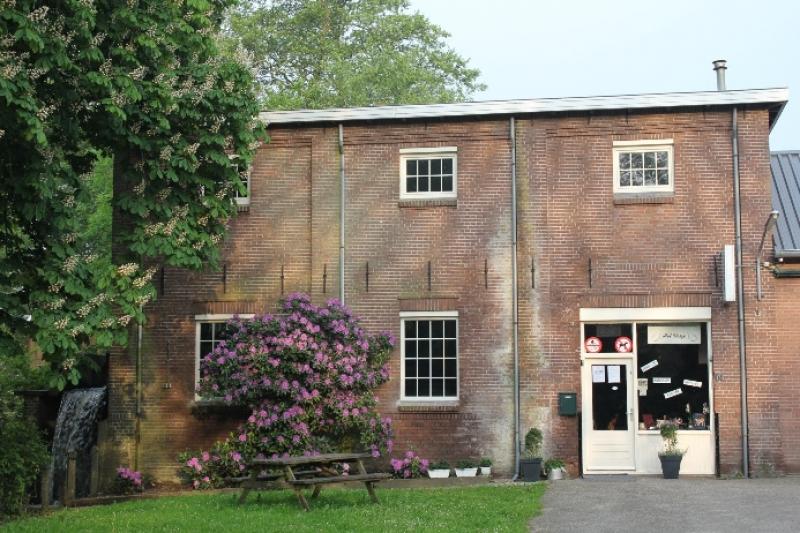

Zeker, was alleen benieuwd welke korrel je gebruikt met schuurpapier?
Nu eerst even een klein tussendoortje ;D
Het eerste gebouw! Het voorbeeld Beeklandseweg te Heerde, inmiddels gesloopt een oude watermolen.
by Harold Content, on Flickr
Groet
Harold

Goed geraden, inderdaad Volkers staat model voor dit gebouw.
Ik pas het gebouw in de diepte wat aan. Omdat het gebouw ook  nog een functie heeft zoals je kan zien op de tekening.
Het gebouw staat om 1 van de balken heen van het dak, waar ik in mijn baan mee te maken heb.
Baanplan Volkers by Harold Content, on Flickr
Het origineel:
Inmiddels is het gebouw gesloopt, aan de linkerzijde zat de watermolen! Met de bouw tekeningen erbij heeft er in het begin een andere schuur aan de zijkant gezeten.
Deze schuur geeft mij net iets meer vrijheid om het passende te maken op de plek waar hij komt te staan.
Groet
Harold

De proefjes met de weg zijn gemaakt en even links gelegd, waarom?
Volkers het hoofdgebouw ging erg makkelijk en schoot dus lekker op.
Dus ik dacht een gebouw dat af is, is ook wat waard.
Met mijn nieuwe proxxon Fet heb ik erg strak alle stukken forex kunnen zagen voor de muren.
En na het zagen en snijden meteen eens het nieuwe voegen toegepast, moet zeggen dat dat wel een waardevolle techniek is.
Na even een dagje prutsen kwam er een mooi resultaat naar voren.
Het gebouw heeft na een aanpassing een goeie functie het wegwerken van het dakspant.
Zelf vind ik dat nu al erg geslaagd.
Volkers het hoofdgebouw, aan de Beeklandseweg te Heerde by Harold Content, on Flickr

Gebouw is mooi geworden hoor!

Is het een idee om het gebouw een kwart slag te draaien?
Een nieuw dak is nog weer een keer te maken.
Het voorplein bij volkers was nogal beeldbepalend daar dus dat mag wel wat groter
succes jandcargo
Harold Content
  • Team Mitropa
  • Berichten: 1408
    • Harold Content
Re: Het Veluws landschap
« Reactie #130 Gepost op: 07 December 2015, 12:38:15 »
Daar zat ik ook over na te denken, maar het gebouw is pas gemaakt op de balk.
En die balk is dieper dan breder, dus helaas dan moet ik het compleet herbouwen???
Maar het landschap moet gewoon aangepast past worden, of een klein weggetje er voor langs.
Dit moet ik nog eens gaan bekijken.
Had zelf ook niet de intentie om het plein correct weer te geven, eerder de uitstraling en maatvoering van het gebouw.
Dat is volgens mij wel gelukt. Nu eens kijken of en hoe ik loods die er naast zat erbij kan bouwen.
Dan heb ik het wel over de oude loods, die kleiner was dan de variant op de foto.
Maar ik ben het met je eens, het is een karakteristiek stukje Heerde! (y)

Hendrik Jan
  • Berichten: 7192
« Reactie #131 Gepost op: 07 December 2015, 17:04:15 »
Da's wel briljant gedaan (y)
Een gebouw om het dakspant heen. Erg vernuftig.

Het gebouw is mooi geworden Harold!  (y) Het valt mij niets tegen zo met de locatie. Je werkt het spant zo goed weg. Helemaal niet verkeerd!  :)
